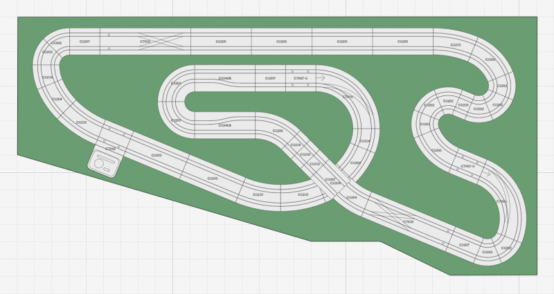

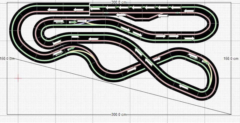

SkullKiller83 a écrit :Merci beaucoup ! J'aime bien celui-ci, la ligne droite dans le fond c'est plus pratique car on doit rarement ramasser dans les lignes droites. Et a contrario le pont est devant, ça ne gène ni le ramassage, ni la visibilité. Je le trouve fluide, les ligne sont agréables et les virages sont bien variés, je vais testé ça !
Celle là est pas mal non plus par contre j'ai pas la place pour intégrer les stands Après on peut suremment la modifier pour faire entre la pit lane.![]()
Date du message : mardi 29 septembre 2015 à 15h16
Celui là fait 11m50 avec 2 changement courbe 2 changement droit et la pit lane Il faut surélever la partie du pont à l'épingle de 7cm pour passage des voiture et éviter les collisions
Perso, j'aime bien celui-là : une alternance de zone "rapide" puis de courbes avant la montée, il doit être "fun" à utiliser.

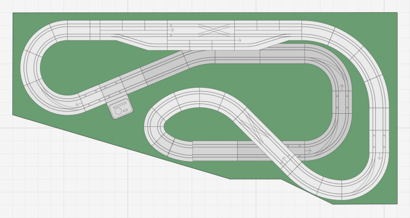

Alors depuis la dernière fois j'ai pu testé les tracés de SkullKiller83, puis j'ai fais des adaptations pour pouvoir mettre les bordures ou l'alimentation, et à force j'ai identifié les parties qui me plaisaient pour arriver à ce circuit.
C'est plutôt un type rallye, avec beaucoup de virage et notamment des R1. J'aime bien les enchainements de virages en "S", glisser dans les courbes juste ce qu'il faut pour bien repartir...
J'ai trouvé ça fun tout le temps où j'étais seul sur la piste, mais à plusieurs les virages en R1 occasionnent trop de ralentissement, de touchettes et de sorties de piste. En plus les voitures fantômes reste souvent coincées dans les épingles.
Je comprends maintenant pourquoi les pistes de rallye sont souvent des monovoies !
Donc j'efface tout et je recommence.
J'élimine un maximum de R1, pour avoir un tracé plus fluide et plus rapide pour que ça soit plus sympa de rouler à plusieurs. Je vais partir plutôt sur du style GT et garder le rallye pour une future piste bois monovoie.

Missiku a écrit :
Alors depuis la dernière fois j'ai pu testé les tracés de SkullKiller83, puis j'ai fais des adaptations pour pouvoir mettre les bordures ou l'alimentation, et à force j'ai identifié les parties qui me plaisaient pour arriver à ce circuit. C'est plutôt un type rallye, avec beaucoup de virage et notamment des R1. J'aime bien les enchainements de virages en "S", glisser dans les courbes juste ce qu'il faut pour bien repartir... J'ai trouvé ça fun tout le temps où j'étais seul sur la piste, mais à plusieurs les virages en R1 occasionnent trop de ralentissement, de touchettes et de sorties de piste. En plus les voitures fantômes reste souvent coincées dans les épingles.![]()
J'élimine un maximum de R1, pour avoir un tracé plus fluide et plus rapide pour que ça soit plus sympa de rouler à plusieurs. Je vais partir plutôt sur du style GT et garder le rallye pour une future piste bois monovoie.La prochaine que je teste (si si, je vais finir par me décider
cette dernière est vraiment sypa, mais au final rien ne vaut un test grandeur nature.
Date du message : vendredi 9 octobre 2015 à 18h42
Le dernier fait envie !

Bonjour, si je devais choisir sa serais le dernier, car bien fluide a mon goût.

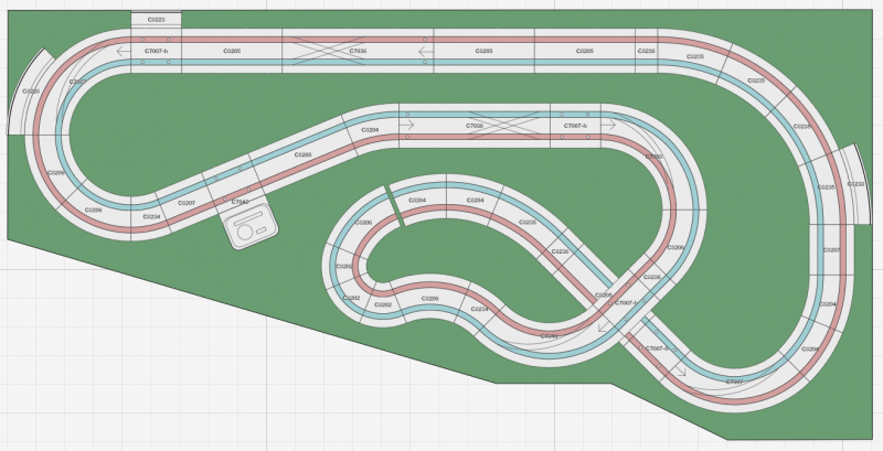

ben oui, on en arrive toujours là
Sinon il te reste juste un endroit qui sera "moyen" , le 8206 et le 8234 si je lis bien, l'espèce de S. Si tu arrives à le lisser, tu t'amuseras plus.

pas de pif-paf du tout vous croyez ? je me disais que c'était bien de garder au moins un petit passage plus technique...
juste une petite épingle en R1 peut-être ?
Mais maintenant je vous crois sur parole !
je vais essayer de lisser ça (je suis toujours sur l'ancien circuit, le démontage-remontage de celui-ci est prévu pour le weekend prochain)

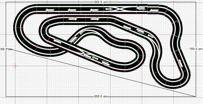

re-re-re-changement... Je me suis rendu compte que le circuit était plus agréable à rouler dans l'autre sens, alors j'ai du faire quelques aménagement pour pouvoir utiliser les changements de voie dans le sens inverse.
maintenant plus de "pif-paf" du tout, c'est encore plus fluide, et c'est encore plus mieux
Je me demande si je vais réussir à m'arrêter sur un modèle définitif !
J'agrandirait bien la petite boucle du "8", ainsi la ligne droite au milieu deviendrait un tunnel...

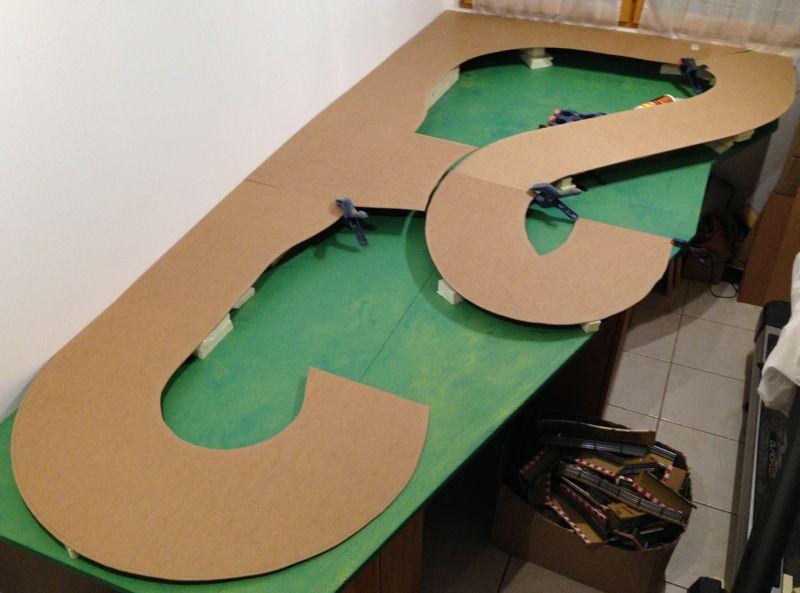

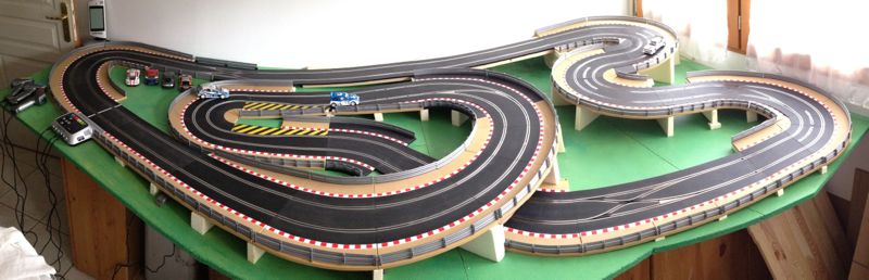

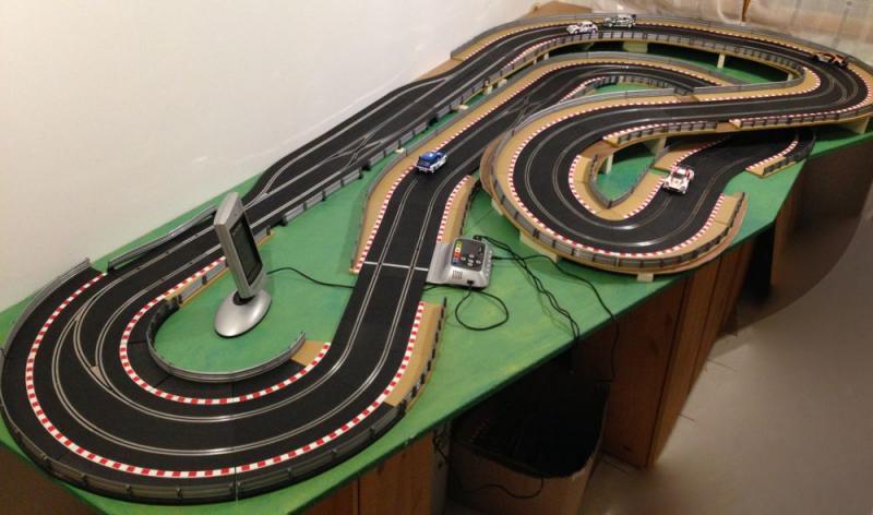

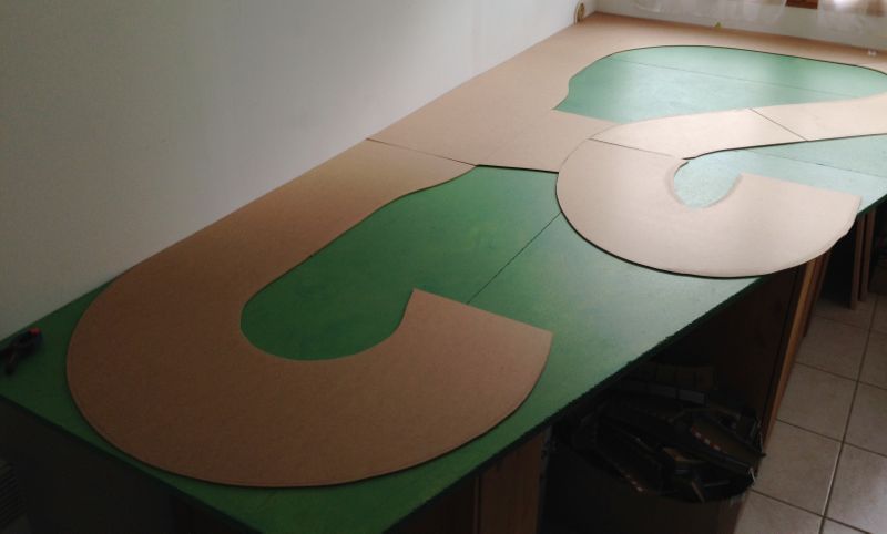

Bien sympa ton circuit, tu as bien optimisé l'espace.
Combien tu as de hauteur sous le pont ?
Missiku
Genre : Masculin Masculin Inscription : 24/09/2015
Messages : 194
Piste : Scalex, Slot-it
Nombres de voitures : 2ans par intermitence
Date du message : mercredi 4 novembre 2015 à 10h47
Le pont sera à environ 8cm, la ligne droite du fond sera à environ 10cm et redescendra régulièrement dans le virage au premier plan.

c'est vrais avec du scalextric c'est plus facile de faire des circuits intéressant a piloter et ça tient dans un espace réduit .
pour le mien qui est en rail carrera ,ce genre de tracé il me faut de la place et surtout de nombreuses planches .
Date du message : mercredi 4 novembre 2015 à 10h54
Si je peux me permettre, remonte ton pont d'un poil car si un jour l'idée te vient de faire tourner un joli camion 8cm c'est pile poil et les antennes vont toucher !!
tu peux et je t'encourage à te permettre !
C'est justement pour ça que je montre étape par étape...
C'est noté, je vais probablement mettre 10cm du pont jusqu'à la fin de la ligne droite du fond. Ou au moins à partir du virage dans le fond à gauche, comme ça j'aurai 9cm au niveau du pont.
