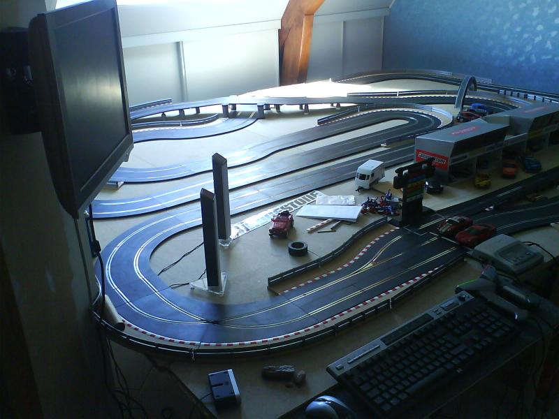

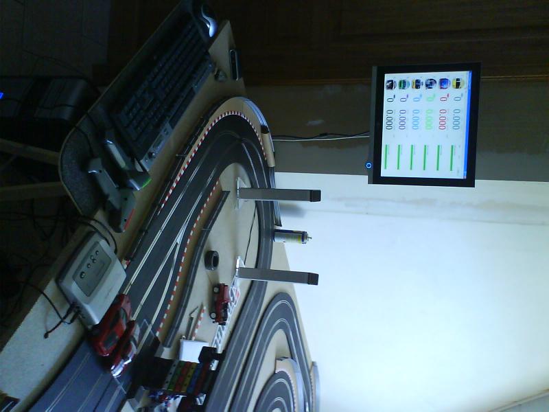

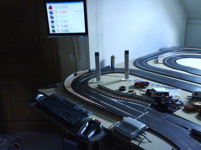

Bonjour les amis, après une longue période d'absence dûe au travail et aux vacances, je reviens pour vous montrer de nouvelles photos de ma piste où pas mal de choses ont changées ou évoluées :)

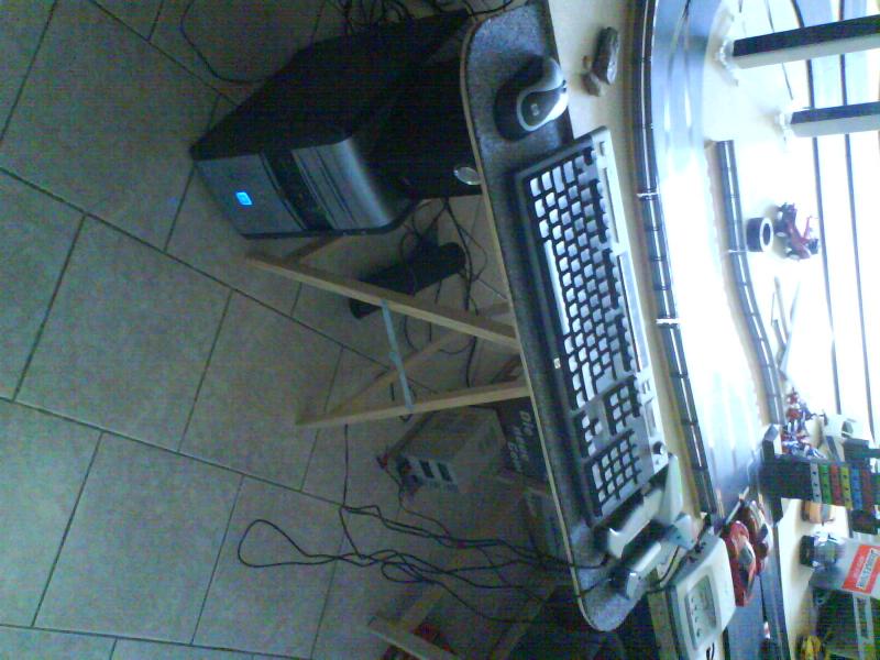

Tout d'abord, j'ai réalisé le câble nécessaire pour relier ma powerbase au PC,
ensuite j'ai branché de la sono pour pouvoir jouer avec de la musique, ce qui est agréable :)
Et enfin j'ai changé d'alim jen ai une de 3 A 0-15 V réglable
( a ce propos je comprend pas pourquoi desfois sa beug et la powerbase me marque overload ?? )
Et enfin, élèment non terminé, j'ai coupé dans du contre plaqué ma piste de stand, la ou il y aura les voitures statiques avec les mécanos en pleine action :)
Voici des nouvelles photos :)
