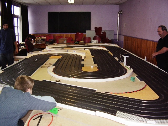

j'ai une piste polistil la voilà en version 6 voies;
La difficulté c'est le montage et la connection entre piste mais sinon c'est tres bien pour une piste fixe
attention les droites marquées policar sont souvent un peu plus epaisses et plus lisses aussi que celle marquées polistil
