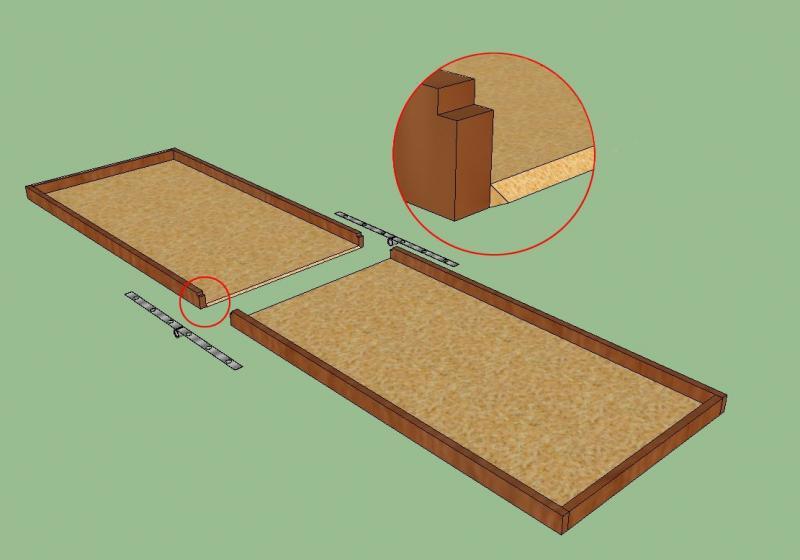

Je réfléchis pour fabriquer une piste pliable de 3,2x1,8 j’ai déjà simuler mon circuit il sera environ de 15,5m.
J’ai pensé découper 2 planches de 1,5 m de longueur 1,8 m de largeur entre les deux planches sur la partie longueur de 1,5 m il y aura une planche de 20cm ce qui fera une longueur total de 3,2 m
Et en repliant mes 2 côtés de 1,5m l’épaisseur total de mon caisson sera d’environ 20cm.
Le circuit aura des décors voilà l’explication de l’épaisseur du caisson.
Bien entendu sur la planche de 20cm les éléments qui parcours mon circuit seront démontable 3 au total c’est la seule contrainte.
Je pense mettre 4 charnières.
Et le contour de mon caisson sera entouré de planche de 1,5cm d’épaisseur pour une hauteur de 10cm pour pouvoir obtenir mes fameux 20cm d’épaisseur de caisson en le repliant.
Avez vous connaissance de système de piste pliable de ce même type?
Merci pour vos retour.

J'ai ça dans mes archives...
