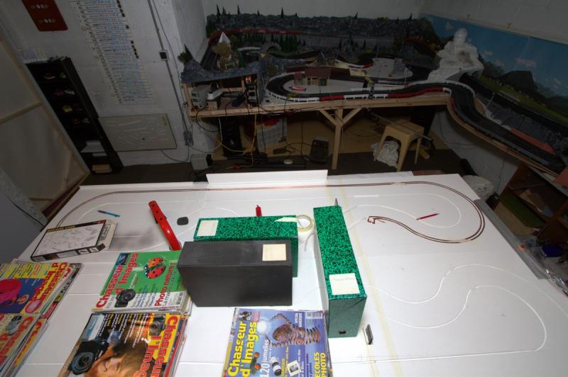

Bonsoir
je suis entrain dans faire une
et j'ai fait les premiers essais aujourd'hui.
environ 9m de pistes
Mon circuit
Date du message : dimanche 12 février 2012 à 23h56

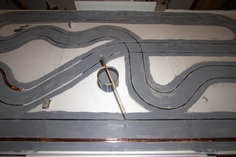

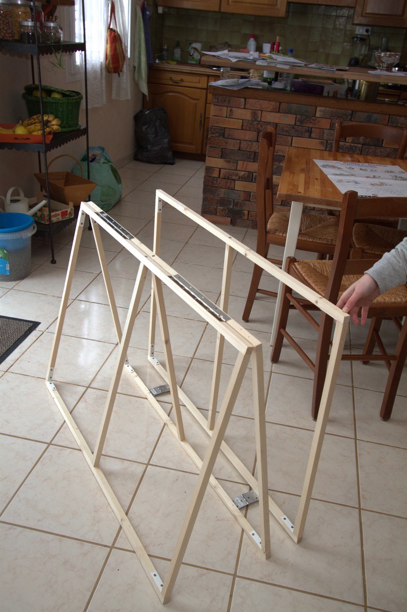

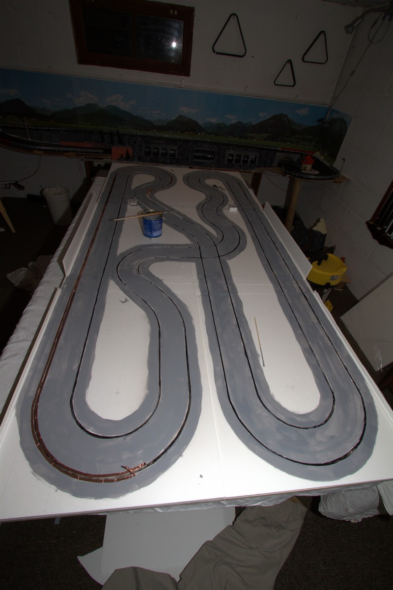

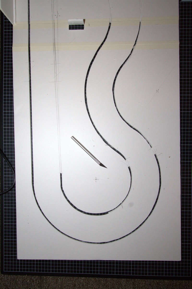

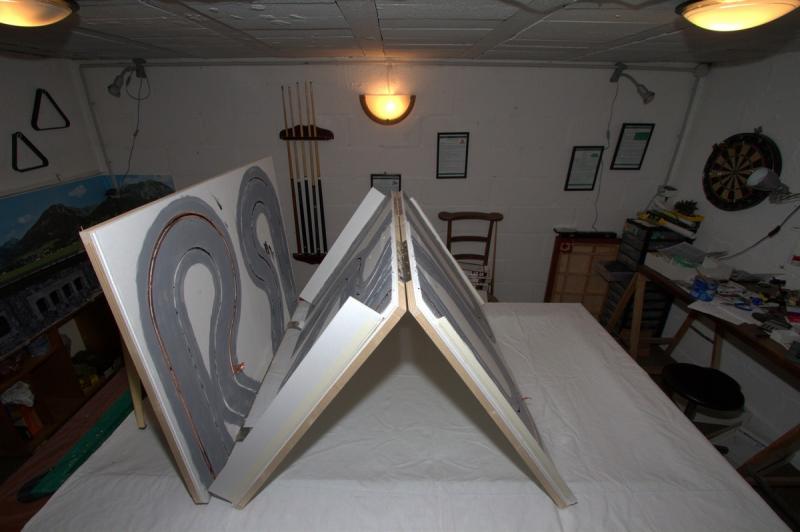

Salut
Avec des tasseaux bois 18X18 pour l'armature.
Après je fixe du carton plume sur les tasseaux et je coupe avec un cutter le rail
sur un autre carton plume que je colle sur le premier.
j'utilise comme peinture de l'acrylique.
Il fait plié 70X100 et déplié 210X70
J'ai fait des essais,ça roule bien, ça glisse dans les virages, c'est trop génial.
J'ai une vidéo mais je n'arrive pas à la mettre sur le forum, je n'y comprend rien.

Voila une vidéo du circuit

ça a l air de bien rouler
c est quoi comme carton
quand tu l a collé tu as croisé le sens
a mon avis il va y avoir de la copie

Le carton s'appelle
Carton plume ou carton mousse
on le trouve dans les magasins d'arts graphiques, il est utilisé aussi
pour réaliser des maquettes d'architectes.
Maintenant je fais les branchements électrique et ce n'est pas simple.

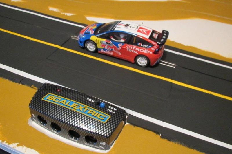

pascal GRIBOUILLE a écrit :Maintenant je fais les branchements électrique et ce n'est pas simple.
Pour les branchements, rien de tel que d'intégrer une alim Scalex dans le carton plume.

Merci pour l'info mais 16V ça fait beaucoup?
le plus dur c'est le câblage surtout quand le circuit ce plie, mais j'ai mes petites astuces.
FASTWAGON
L'alim à l'air bien, quelle type de manettes on peut mettre?
Tu me montreras aussi ton circuit en carton plume.
Mon circuit
fastwagon
Date du message : mardi 14 février 2012 à 03h19
pascal GRIBOUILLE a écrit :Pour les branchements, rien de tel que d'intégrer une alim Scalex dans le carton plume.
FASTWAGON
L'alim à l'air bien, quelle type de manettes on peut mettre?Tu me montreras aussi ton circuit en carton plume.
N'importe quelle manette avec un jack standard.
fastwagon
Date du message : mardi 14 février 2012 à 03h20
pascal GRIBOUILLE a écrit :Merci pour l'info mais 16V ça fait beaucoup?
C'est le voltage standard.

Très bon départ, elle a apparemment la même dimension que la mienne.
J'attends la suite avec impatience.
Je vais surement t'écouter et ne pas mettre de sable dans la peinture,
je ne sais pas si tu a déjà essayé le pilotage sur carton plume mais les sensation
sont plutôt très bonnes. peut être encore plus agréable que sur ma piste Ninco.
j'ai essayé toutes mes voitures et dans les virages ça part en dérapage et les voitures
ne décrochent pas comme sur une piste avec aimant.
je ne pense pas me mettre en 16v comme sur mon autre piste, je trouve que ça fait
déjà beaucoup en 12.5v sur une petite piste et en carton plume.
