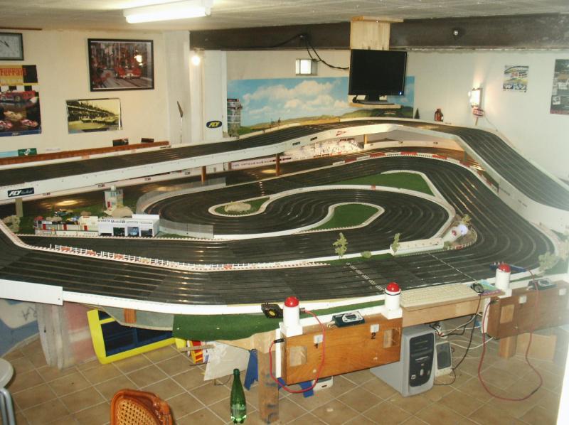

J'ai une piste Ninco de 42 m en 6 voies, ce n'est pas un billard et ça ne l'a jamais été ! Mais ça reste tres roulable ! En fait je ne fixe rien ! Juste par endroit les 3 rails entre eux pour éviter qu'ils s'écartent et c'est tout Si personne ne marche dessus, ça ne bouge pas beaucoup ! ( j'ai des rails relativement récents et d'autres qui ont plus de 15 ans de bon et loyaux services et d'autres entre les deux bien sur ! )

SALUT C2R17,
IMPRESSIONNANT TON CIRCUIT, comment tu attache les rails entre eux dans les virages avec les clips ninco ou bien avec une autre technique ?

Pour les clips de fixation, en fait j'ai commencé avec des clips qui me restaient de mon 1er Circuit 24 qui date de ....................................... Tant que ça ???
Et finalement j'ai retrouvé les memes chez Ninco, un par çi , un par la , ça va tres bien comme ça
