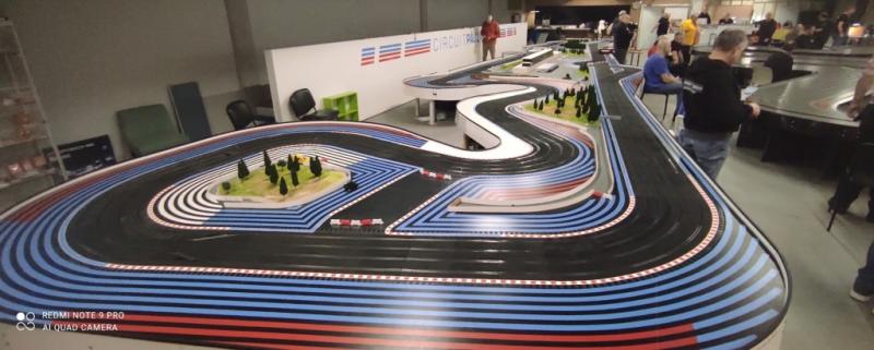

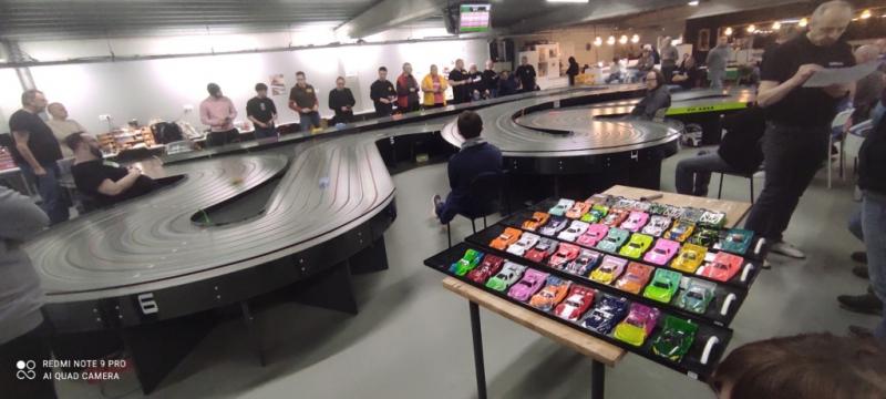

Nous avons été plusieurs a profiter de la 1e manche du Championnat BPC (Slot Racing 1/24e) pour rendre une visite au DSCA (Malines & Mechelen) qui propose des installations et pistes assez spectaculaires.
L'épreuve du BPC se disputait bien entendu sur la piste en bois 8 voies du club avec plus de 50 engagés (pour la plupart Belges mais avec également quelques Allemands et Hollandais) et une première utilisation des moteurs "Brushless" dans ces bolides.[url=https://servimg.com/view/19018500/1548][
Ce même club de Malines (entre Bruxelles et Anvers) héberge une très photogénique réplique du Circuit Paul Ricard. Cette piste 4 voies Ninco est elle exclusivement dédiée aux courses digitales "Oxigen" (matériel Slot-it),
Ci-dessous, un lien vers un album photos et 2 clips illustrant cette visite dominicale ....

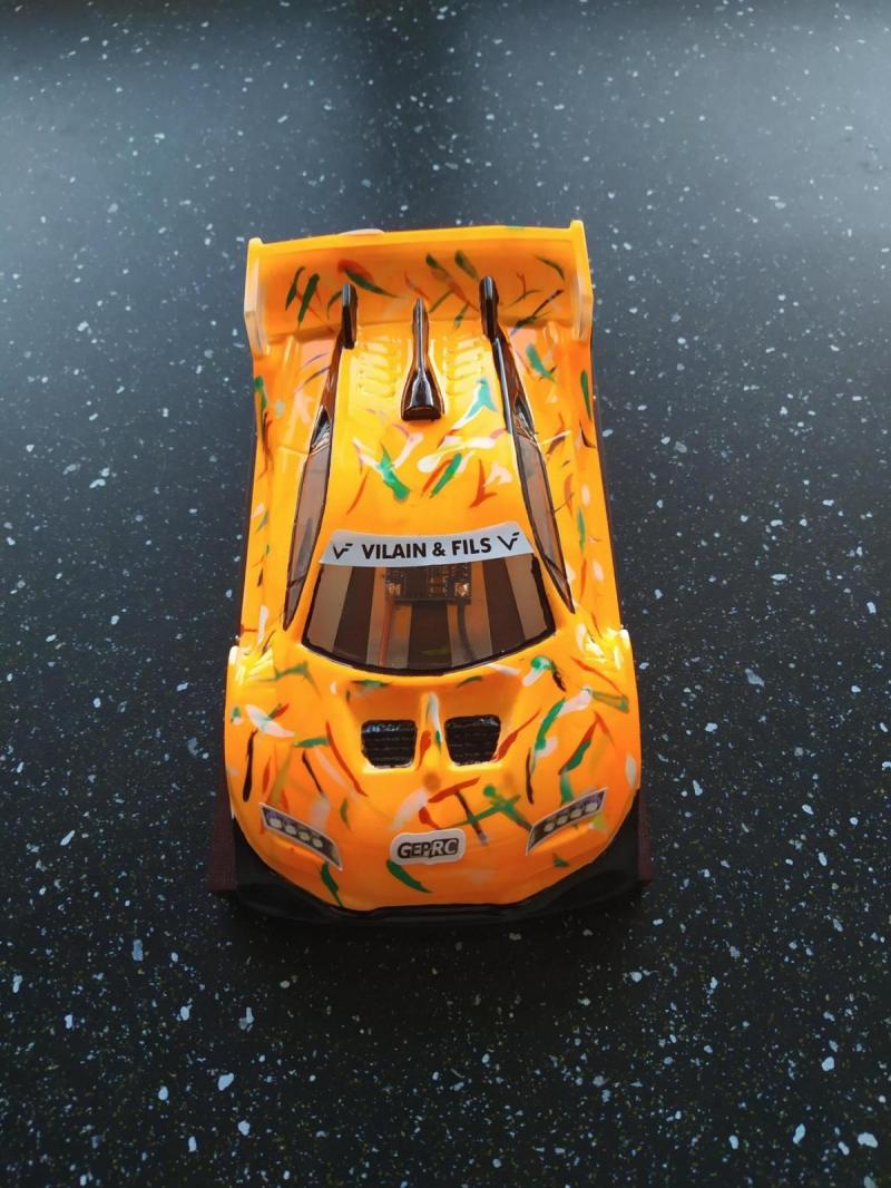

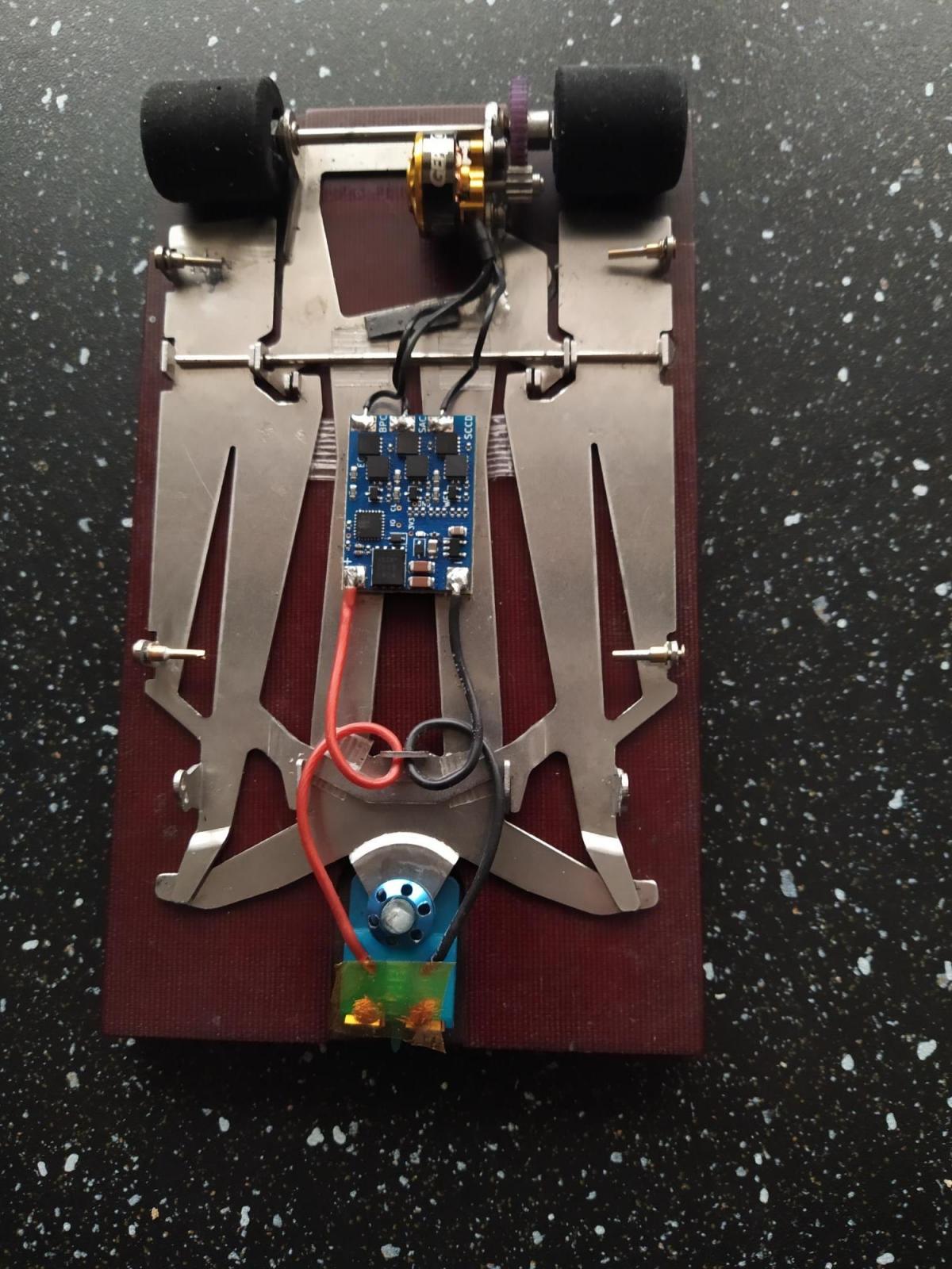

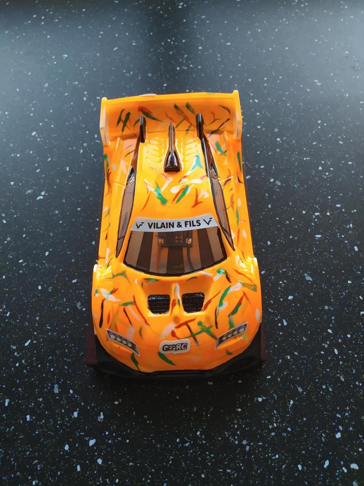

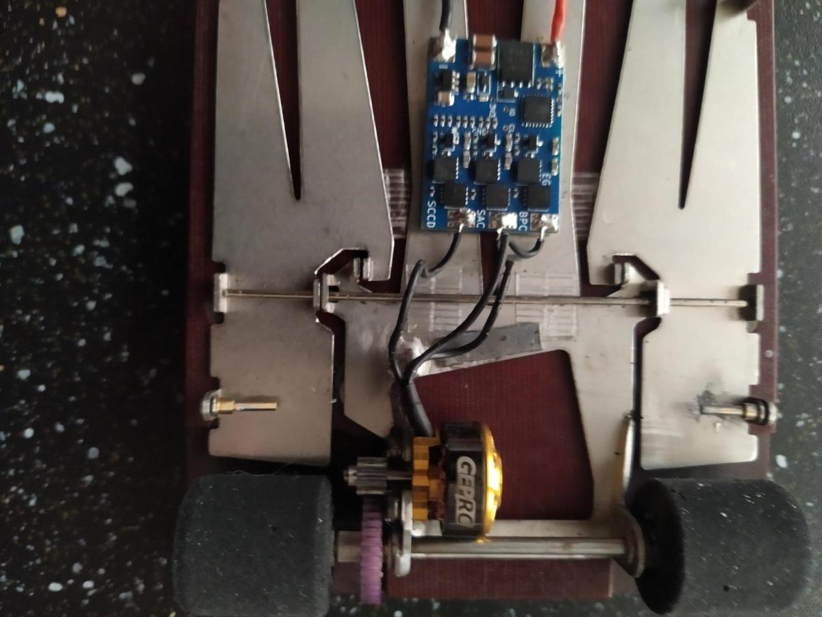

je vous mettrais une photo du châssis et moteur
Pat
voila carro en lexan ( clle -ci est une lambo)

En encombrement, y compris avec la carte électronique qui est placée entre le moteur et le guide, ça doit le faire dans une 1/32e. Pour que ce soit toutefois réellement "tous publics", il sera je pense nécessaire de prévoir une fixation sans soudure (et donc uniquement via vis...) car c'est actuellement via une patte soudée au châssis que se "greffe" ce type de moteur dans les 1/24e de slot racing.
Il faudra aussi voir ce que cela donnera côté prix. Apparemment, les animateurs du challenge BPC ont pu négocier des moteurs et des cartes électroniques à des prix fort intéressants mais sera ce le cas aussi pour les 1/32e ? Enfin, il s'agira aussi d'éviter des moteurs trop puissants et alors ingérables sur des pistes et dans des bolides "plastique" et ce d'autant plus en l'absence d'effet d'aimantation, avec la légèreté de ces moteurs, sans pneus "mousse", sans pouvoir compter sur un appui aérodynamique comparable à celui de bon nombre de bolides de slot racing ni sur une piste "encollée" comme c'est le cas de la plupart des circuits accueillant ces mêmes bolides...

Pour ce qui est de l'encombrement ca rentre à l'aise. Claude du forum m'a réalisé une entretoise qui permet de fixer simplement le moteur donc pas de problème.
Pour le prix l'ensemble est encore cher chez Do-slot. C'est puisant mais ca reste très contrôlable pour rappel voici la configuration de l'essai :
Ford MKIV NSR avec chassis bleu
Pneus ultragrip NSR
Poignée JBS Evo5 (avec le boitier à 3 bouton +le frein
Kit carte-moteur 3000 de chez Do-slot
