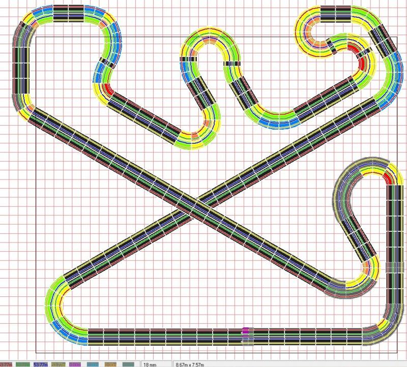

fred a écrit :
Change RIEN ! Elle est parfaite comme ça ! Et jusque ici, je n'avais pas ouvert ma g...le.
Date du message : samedi 28 janvier 2023 à 16h01
J'aime bien aussi cette dernière version.
4 ramasseurs mini, 5 pour être bien.
Date du message : samedi 28 janvier 2023 à 18h00
Ne pas oublier le positionnement des croix et aiguilles qui pourraient influer sur le tracé

Date du message : samedi 28 janvier 2023 à 21h27
@ Fred,
Si tu veux bien m'envoyer ton plan, je suis preneur.

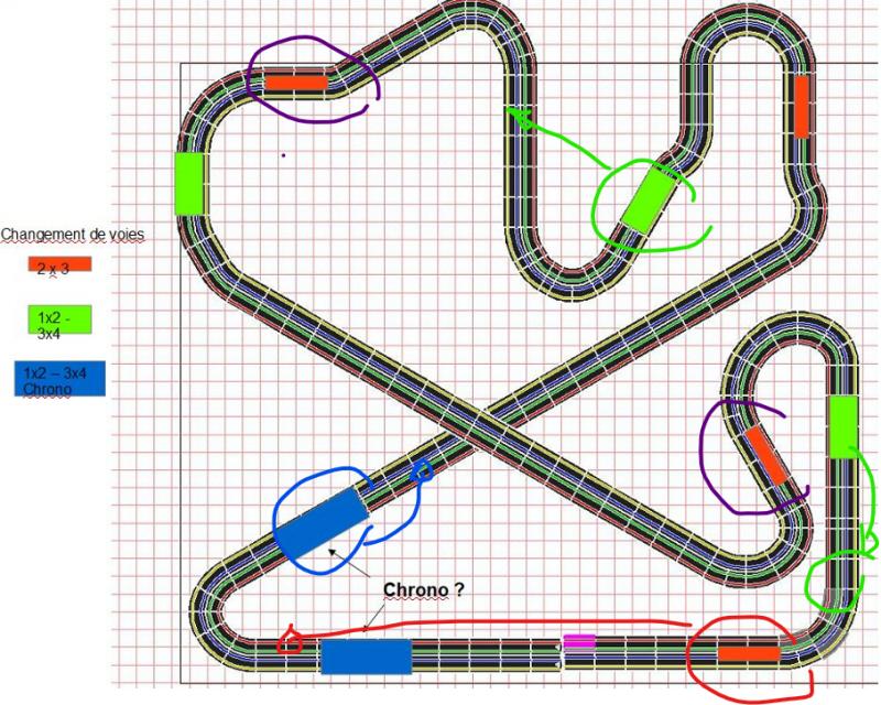

bob_cramer
Date du message : dimanche 29 janvier 2023 à 09h49
Personnellement, je serais plus raisonnable en aiguilles.
Pourquoi?
Parce que pour que les aiguilles soient exploitées efficacement, il ne faut pas qu'elles soient, premièrement, juste à la sortie du virage, deuxièmement, juste à l'entrée du virage.
premièrement, parce que si tu sorts en travers, la détection risque d'être mauvaise et le résultat souhaité ne sera pas forcement le bon. Deuxièmement, coupler action de dépassement et freinage n'est pas forcement facile à coordonner. Qui n'est pas sorti dans le virage qui suis un changement de voies ???
En partant de ce principe, j'ai très légèrement modifié ta piste pour allonger certaines portions de droites et je me suis contenté de mettre 2 changements (1x2)-(3x4) et 2 changements (2x3).
J'ai juste un doute aussi sur le comptage (donc la direction de course symbole triangle noir). J'ai un doute sur le fait de les placer entre la piste et les pilotes.
J'ai aussi indiquer le sens de roulage que je suppose. Ca a son importance de le savoir.
Pour revenir sur les aiguilles, par expérience, si il y en a trop, certaines ne sont jamais utilisées. Telle qu'elle, tu seras sur une aiguille toutes les 2 ou 3 secondes.
Ca ne sert à rien d'avoir une aiguille qui revient toutes les secondes ou seconde et demi. tu ne sais plus ou tu en est.
Bon, après, tout ça n'est que ma vision des choses.
Bob Cramer (fan de Davic)
Message modifié le dimanche 29 janvier 2023 à 10h04 par bob_cramer

Date du message : jeudi 2 février 2023 à 05h37
penn_ar_slot a écrit :Commence par placer ces importantes voies de stands et de stop-and-go : elles conditionneront au moins en partie l'implantation des aiguillesJe n'ai plus qu'à appliquer les quelques enseignements pour les aiguillages et trouver où positionner le stop & go et les stands.
Fred
Message modifié le jeudi 2 février 2023 à 05h38 par fred
Date du message : jeudi 2 février 2023 à 09h10
Bien ton tracé Fred .

Jonathan
Genre : Masculin Masculin Inscription : 20/11/2014
Messages : 257
Nombres de voitures : ~40
penn_ar_slot
Genre : Masculin Masculin Inscription : 05/04/2017
Messages : 653
Piste : Scalextric
Jonathan
Messages : 257
Date du message : jeudi 9 février 2023 à 11h06
penn_ar_slot a écrit :Tu as raison pour le passage, je vais rajouter des droites...
Quelle est la place réellement disponible ? Car plus ça vient, plus les tracés dépassent
Sinon, il est mieux que le précédent.
Je préfère tout de même la version de Fred. Il y a peut être une modif' à faire en haut à gauche pour ajouter un plus de technique. Je pourrai y regarder ce weekend
Message modifié le jeudi 9 février 2023 à 11h11 par Jonathan

Date du message : vendredi 10 février 2023 à 09h02
bob_cramer a écrit :Personnellement, je serais plus raisonnable en aiguilles.
Pourquoi?
premièrement, parce que si tu sorts en travers, la détection risque d'être mauvaise et le résultat souhaité ne sera pas forcement le bon. Deuxièmement, coupler action de dépassement et freinage n'est pas forcement facile à coordonner. Qui n'est pas sorti dans le virage qui suis un changement de voies ???En partant de ce principe, j'ai très légèrement modifié ta piste pour allonger certaines portions de droites et je me suis contenté de mettre 2 changements (1x2)-(3x4) et 2 changements (2x3).
J'ai aussi indiquer le sens de roulage que je suppose. Ca a son importance de le savoir.Pour revenir sur les aiguilles, par expérience, si il y en a trop, certaines ne sont jamais utilisées. Telle qu'elle, tu seras sur une aiguille toutes les 2 ou 3 secondes.
Ca ne sert à rien d'avoir une aiguille qui revient toutes les secondes ou seconde et demi. tu ne sais plus ou tu en est.Bon, après, tout ça n'est que ma vision des choses.
Je suis d'accord avec toi, sur ma piste de 33 mètres, j'ai 3 aiguillages double pour les voies du milieu qui sont les voies de course. 3 aiguillages simple pour revenir des voies extérieures vers les voies de courses, et 2 fois deux aiguillages pour aller des voies intérieurs vers les voies extérieures pour double par l'extérieur quand il y a du trafic.
Ne pas oublie non plus la facilité d'accès au zone de sortie, le bras ne va pas plus loin que 60 à 80 cm, au-delà il faut une pince et ça ralentit beaucoup le ramassage et augmente le risque d'accident.

Date du message : mardi 18 avril 2023 à 22h57
Date du message : mercredi 19 avril 2023 à 10h23
penn_ar_slot a écrit :Bonjour à tous
Nous avons redirigé les spots sur les virages.
C'est là qu'on voit que la "profondeur" de la piste était trop importante.
Donc le tracé est de retour sur track planer...
Pas compris !?! La "Profondeur de la piste" ???
penn_ar_slot
Messages : 653
Piste : Scalextric
Date du message : mercredi 19 avril 2023 à 11h09
En parlant de profondeur, je pense à la distance entre les pilotes et l'extrémité de la piste à l'opposé.
Plus cette distance est importante, moins la vision est précise et donc pour une partie technique, cela devient problématique.
Nous avons donc décidé de tasser un peu plus le tracé.
penn_ar_slot
Messages : 653
Piste : Scalextric
Date du message : lundi 12 juin 2023 à 00h03
De beaux enchainements, des virages à rayon variable, c'est super. Pour le ramassage c'est plus compliqué.
