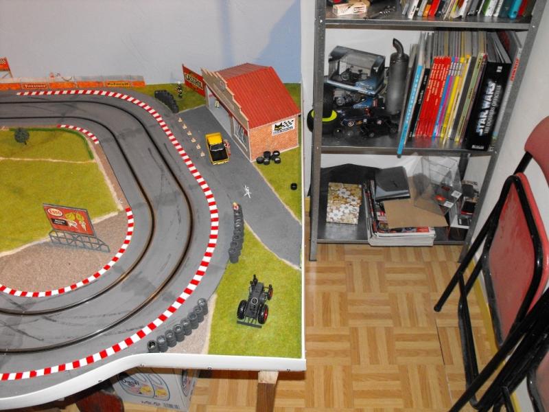

Mon circuit tel qu'il est actuellement...

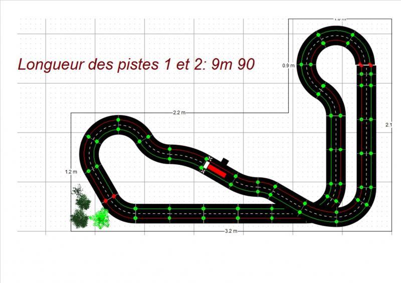

et là c'est la partie qui changerait en allant jusqu'au mur...

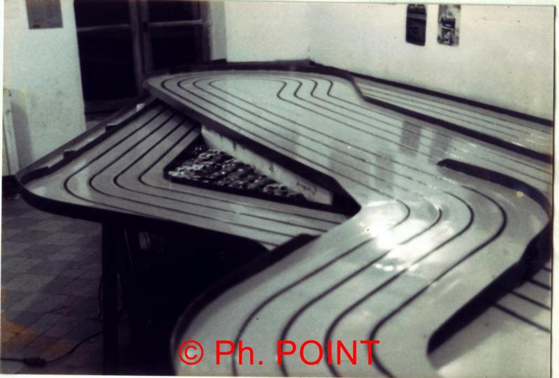

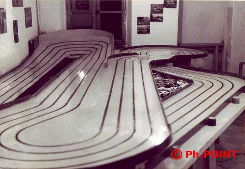

J'avais donc construit cette piste avec des courbes en plastique et des lignes droites en bois pour lesquelles j'avais fait les rainures à la scie circulaire.
Mais de nos jours vu le prix des défonceuses China je ne vois vraiment pas l'intéret de se casser la tête à mélanger les 2 autant faire tout en bois
Mastic sur les joints, un coup de peinture et résultat, les photos sont de 79 :

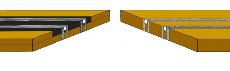

C'est plutôt le raccordement pour l'alimentation des voies que je me pose des questions.
Faut-il , par exemple, se servir des éclisses du rail Carrera pour alimenter les rails bois?
Toute astuce ou explication seront bonnes à prendre!!

Pour l'alimentation, tu fais un pontage pour alimenter la partie, le plus dur est d'arriver à encastrer le rail plastique dans le bois pour qu'il n'y ait pas de différence de hauteur entre les 2 supports.

Le raccordement est simple.
Tu coupes le métal qui dépasse du plastique.
Tu soudes un bout de tresse dessous à l'extrémité, tu rabats comme pour le bois.
Tu assembles les éléments.
Terminé.
