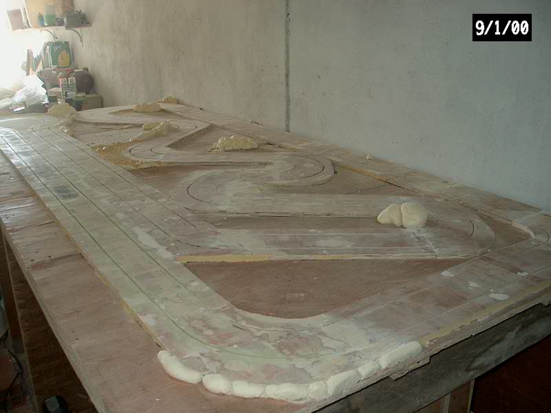

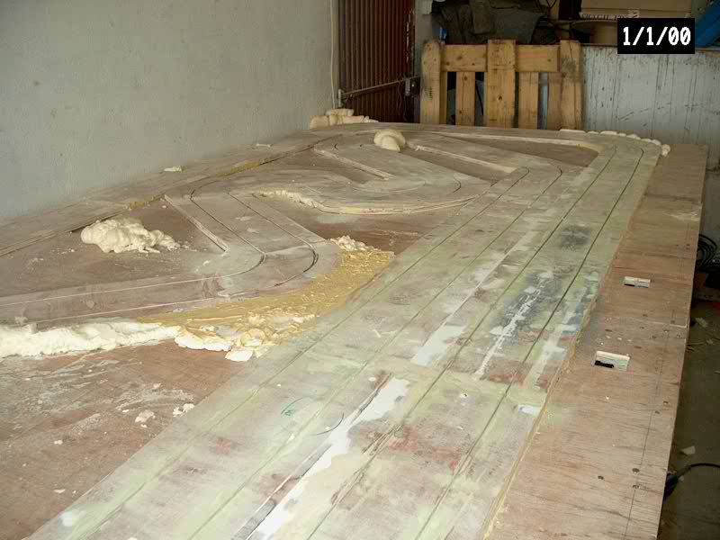

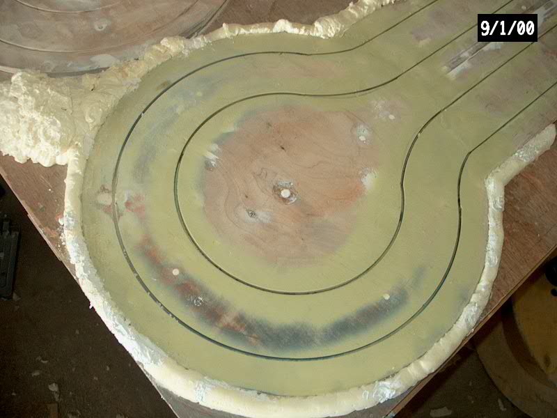

Bon jour, comme certains de vous auront lu dans ma présentation, je suis en train de faire une piste en bois, où j'ai laissé aussi des photos. En ce moment elle est plus avancée. Mais j'ai quelques doutes concernant quel type de conducteur utiliser.
J'ai ruban d'aluminium autocollant qui est du même type du ruban de cuivre mais c'est plus fragile. Mais j'ai hypothèse d'utiliser tresse de cuivre étamée.
Quel est votre avis ?
Dans le cas tresse, comme je dois la fixer, avec de lá colle ou dês agrafes.
Je vous laisse une photo plus ancienne de la piste .
Merci .

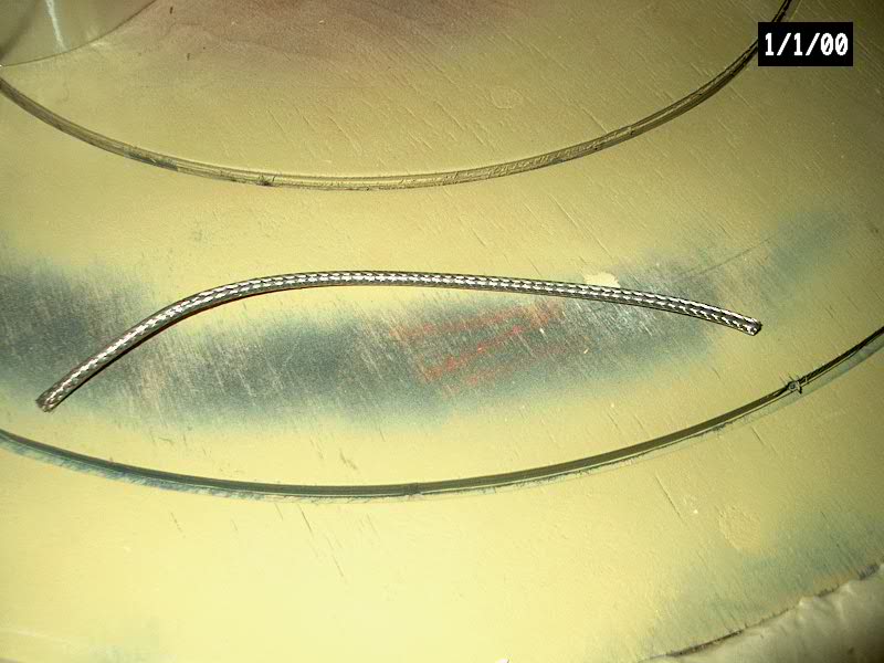

La tresse en cuivre et le ruban d'aluminium je les ait déjà pour 0 €.
L'aluminium j’ai déjà testé et il marche bien, le voltage et ampérage sont correctes. Les voitures travaillent très bien. mon problème c’est la fragilité que l'aluminium peut avoir. La tresse je n'ai pas encore testé, mais je pense quelle travaille très bien, mon problème est devoir refaire le défonçage . Parce que j’ai dejá fait le slot .

Quand vous parlez de sens , c'est le sens de "la" tresse ou c'est le sens de la courrent eléctric ? Parce que j'ai un inverseur de sens pour installer . Lá tresse que j'ai n'est pas la tresse "normale" c'est une fait maison avec du cable coaxial comme le cable des antennes de television .

Lcardeta
Date du message : mercredi 24 octobre 2007 à 14h46

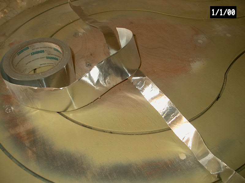

Compris .Je connais Oldslotracer. De toute façon je laisse des photos de la tresse et de la bande d'aluminium .
La Tresse
L'aluminium

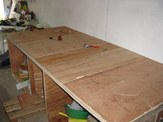

Lcardeta
Date du message : mercredi 24 octobre 2007 à 14h50

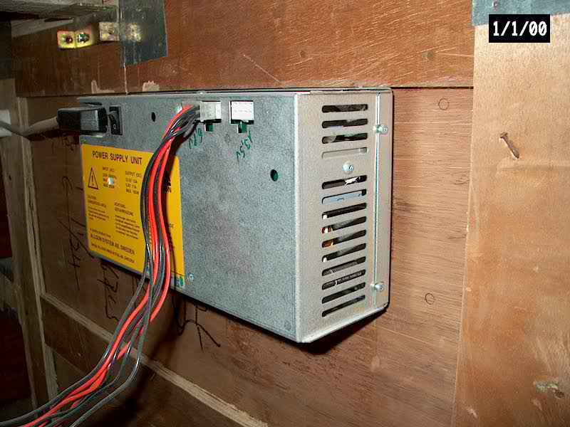

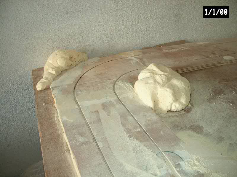

Et aussi des photos du stade actuelle .
Le "power supply unit"
les premiers decos
C'est pas grande chose , mais c'est ma premiere fois ! Je suis vierge encore

Date du message : mercredi 24 octobre 2007 à 23h19
ah bah voilaaaaa!!!....des photos!!!
juste une petite remarque........
tu aurais du laisser plus de place a l´exterieur de tes virages.......ça risque de "taper" dans la mousse!!
pourquoi tu as découpé le panneau !!!???
le scotch alu..... tu vas en ch... pour le couper a 5mm de large....
en plus,c´est vachement plus fin que le cuivre........pour faire les courbes....
deja que le cuivre ce "casse" dans certains rayons....
au cas ou,si tu ne trouve pas de cuivre au portugal,je te mets un lien.....cuivre
ça sera moins cher en frais de port
la tresse de cable d´antenne....??
essaye,et si ça marche......tu nous tiens au courant.......(humour)
même si je pense que pour 15euros,ça vaut pas l´coup de se casser los cojones!!!
bon courage pour la suite!!

je suis d'accord avec defray tes extérieures sont serrer trop prés des murs tes voitures vont frotter j'ai eu le même défaut il a fallu les agrandir a plus et bon slot.
Lcardeta
Date du message : jeudi 25 octobre 2007 à 09h45
Oui, les courbes sont un peu fermés et les voitures peuvent taper dans la mousse, mais si ça va être le cas je peux toujours couper là mousse avec facilité. Le panneau a été coupé comme ça parce que le slot n’était pas pour faire avec une défonceuse, parce que je n'avais pas une, seulement après avoir déjà coupé le panneau avec une scie, que c'est j’ai réussi à trouver une défonceuse. Pour ne pas gaspiller le bois j'ai fait comme si c’était une piste de plastique. L'aluminium n’est pas beaucoup plus fin que le cuivre, et il sera ma première option, parce qu'appliquer la tresse je dois travailler encore une fois le slot. Et le but est faire le moins cher possible .Le cuivre sera une option pour appliquer dans une deuxième phase. Tout que je fais à ce temps c’est pour apprendre surtout.
Et oui , ça va être ch…. Pour couper l’aluminium avec 5mm , et ça sera quelque chose comme 32 mètres……. mais « no pain no gain » .
