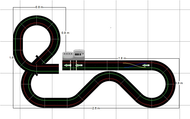

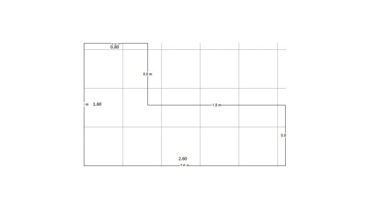

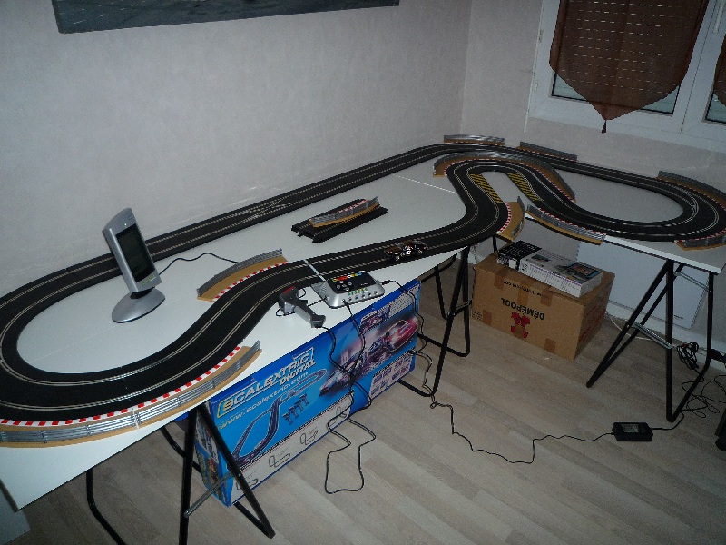

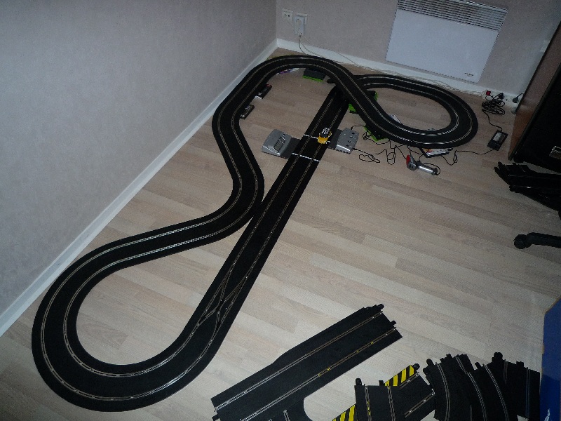

Suite à déménagement (d'où absence du forum pendant un certain temps, d'ailleurs), je me suis rendu compte, maintenant que tous les cartons sont déballés, que je pouvais aménager un petit espace "en L" dans mon bureau pour y mettre ma piste scalex digital (1/32)
Seulement, l'angoisse de la page blanche est là... J'ai réussi, en m'inspirant d'un tracé de coyote, à faire un petit quelque chose, mais il doit être possible d'améliorer le circuit.
Je vous livre les dimensions de l'espace en question (pas beaucoup de possibilités de l'étendre) et une photo de mon premier jet, en espérant que quelqu'un ait une idée de génie pour optimiser tout ça (j'ai des rails en rab ... du R1, du R2, de la droite, petite et grande, et je ne suis pas opposé à faire des achats).
Dans les défauts de mon tracé, il y a déjà cette partie où les pistes sont collées, ça sent bon la sortie catastrophe de virage.
Note : l'install est au sol pour le moment, j'irai acheter les fournitures chez castoche pour finaliser tout ça plus tard, quand j'aurai une idée plus précise de ce que je peux faire de cet espace.
Note bis : la PB6 me fait les yeux doux, ainsi qu'une partie pitlane... Ce sera possible à intégrer?
Note ter : je roule surtout des GT (la mini cooper est là pour les tests sans bordures )
(le sens de roulage est inverse aux flèches de UR)

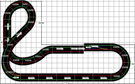

galette03
Date du message : samedi 23 avril 2011 à 12h43
jamais plus vite qu'a fond
fenris054
Date du message : samedi 23 avril 2011 à 12h56
Ah oui, ça varie un peu les courbes, effectivement. Et ça ménage une ligne droite, qui devrait être pas mal pour placer le pitlane si je ne m'abuse. Je teste dans l’après-midi. En tous cas : merci!

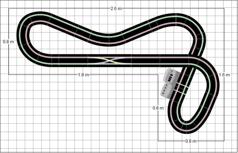

GranDingo
Date du message : mercredi 4 mai 2011 à 18h51
Salut Fenris,
Ma petite contribution avec ce circuit qui fait 7,30 m sur chaque voie.
GranDingo
fenris054
Date du message : mercredi 4 mai 2011 à 20h11
Merci Grandingo :)
Le hic c'est qu'on reste sur un "8" (un peu éclaté, c'est vrai), et la partie supérieure enlève la seule véritable ligne droite. Je sais, je suis casse-bonbons!

GranDingo
Date du message : mercredi 4 mai 2011 à 23h56
fenris054 a écrit :
hou ça m'a l'air pas mal du tout, ça!
par contre je manque de certains rails, là... pour les essais, pas tout de suite (le détaillant local n'est pas très fourni, alors il faudra attendre la poste), mais c'est plutôt prometteur.
Merki!
Je ne suis pas vexé mais juste pour dire que c'est aussi un huit.
Si tu veux un circuit le plus long possible, rapide, avec deux lignes droites, de la place pour le décor, des courbes rapides et des parties techniques ça va être short. Il faudra faire un choix ou une ou des impasses.
Un huit, difficile de loger une pitlane avec décor par exemple. Tu aimais la grande courbe en R4 de VincentB mais pour la placer il faut sacrifier une droite. D'autre part cette portion est peut-être beaucoup plus intéressante à négocier à grande vitesse qu'une ligne droite entrant dans 4 R2.

Date du message : jeudi 5 mai 2011 à 11h35
Grr me manque du R3 et du R4. A force je vais me constituer un joli stock de rails Disons que ce n'est jamais perdu...

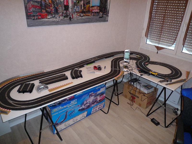

Sinon de mon côté je fais aussi des tentatives, et j'arrive à ça :
...Ca roule quand même assez bien (on est même tenté d'encastrer la caisse dans le mur en fin de ligne droite, des bordures ne feraient pas de mal), la boucle n'est par contre pas hyper intéressante à rouler (ce n'est que du R2), notamment la partie qui plonge, juste avant la mini sur la photo, et qui du coup fait un peu "saut de la mort" (bordures, encore).
Mes supports d'élévation sont de toute beauté, vous pouvez constater
On notera au passage l'arrivée de la PB6 (oui je sais vu la tronche de mon circuit, c'est surement "too much", mais un jour j'aurai un circuit de 42m de long comme vous autres :P )
Message modifié le jeudi 5 mai 2011 à 11h38 par fenris054

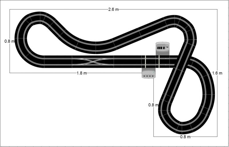

fenris054

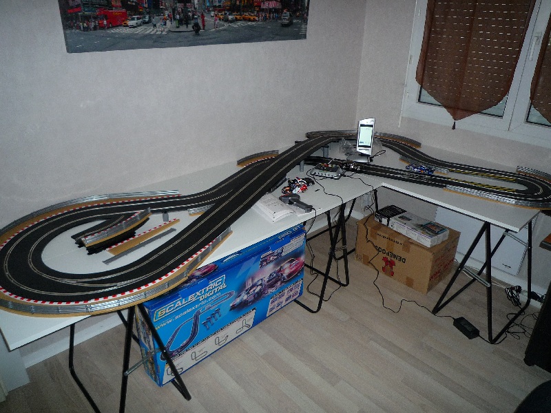

Date du message : jeudi 5 mai 2011 à 17h16
Bon, ta dernière proposition, visuellement ça donne ça :
En jeu, la droite a un léger goût de "trop peu", par contre l'épingle donne un peu de piment, tout en n'étant pas trop difficile à négocier (on n'arrive pas dessus à pleine vitesse).
Un pitlane est en l'état impossible à placer, si je ne me trompe pas. Mais bon, ça fera certainement partie des compromis que je devrai faire.
