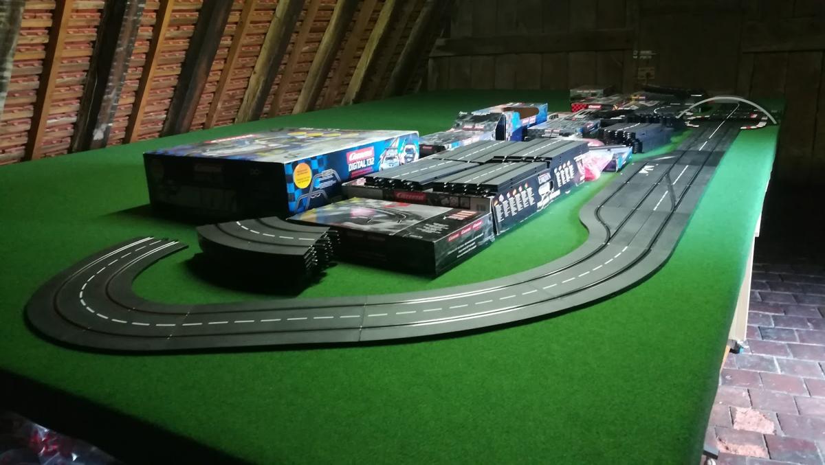

À la suite du rangement complet de mon grenier et au vu de la place disponible, j'ai fait l'acquisition il y a environ 1 mois et demi d'un ensemble CARRERA digital.

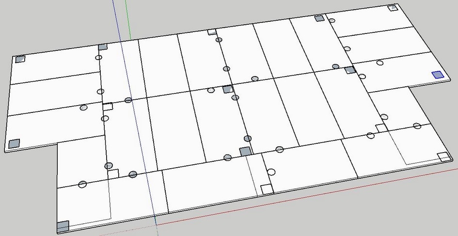

J'ai réfléchi pas mal de temps sur la manière de construire mon plateau de circuit.
Un des principaux critères, qu'il soit démontable assez facilement en vue d'un déménagement futur.
Aujourd'hui, celui-ci est en parti terminé.

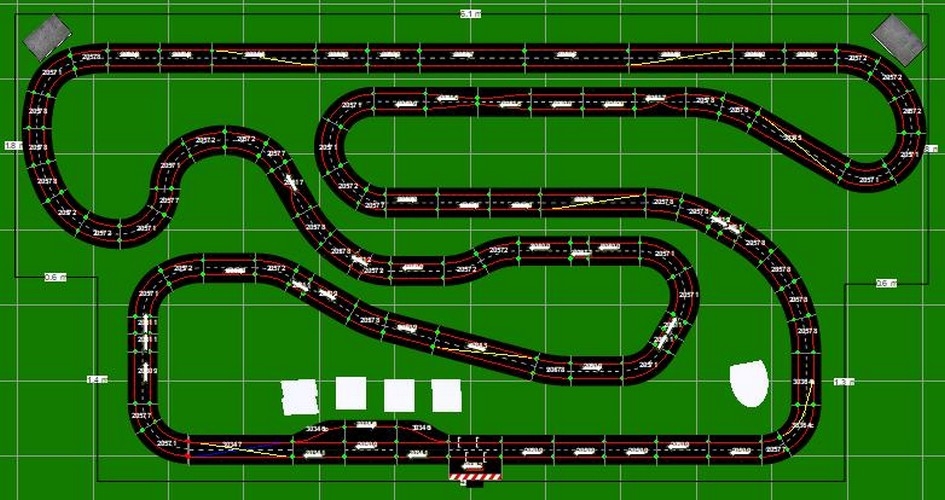

J'ai essayé d'exploiter au maximum la surface que j'avais à disposition.
Les rails CARRERA, ça prend de la place, c'est le moins qu'on puisse dire !

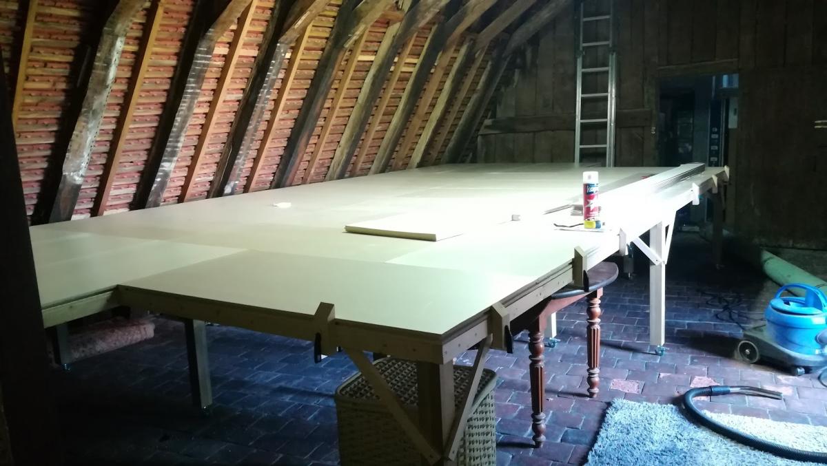

Du coup j'ai opté pour un grand plateau, dimension 6m10 sur 3m10.
L'ensemble repose sur des roulettes de manière à pouvoir être centré dans la pièce et permettre un accès tout autour.
Il est composé de tables aux mêmes dimensions sur lesquelles je viendrai déposer des plaques de polystyrène épaisseur 30mm.
Le choix du polystyrène s'est fait pour des raisons de poids et de prix.

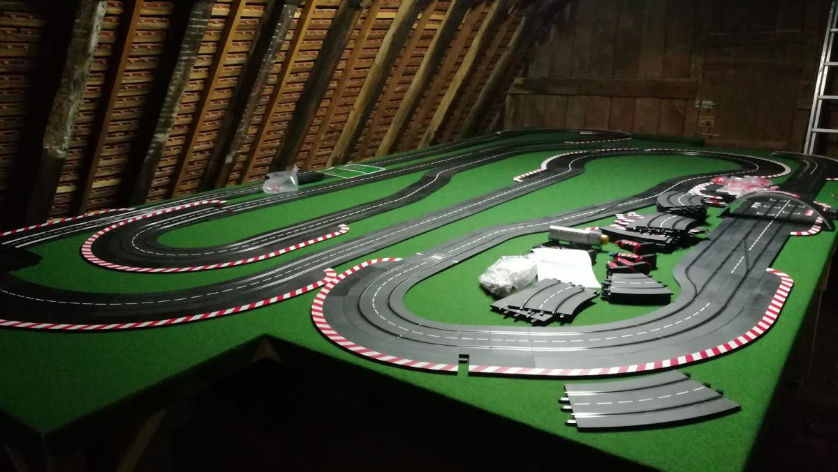

Également, j'ai l'idée d'utiliser cette matière pour maintenir les décors et les rails en utilisant des clous piqués dans le polystyrène.
À voir si la théorie pourra être mise en pratique.

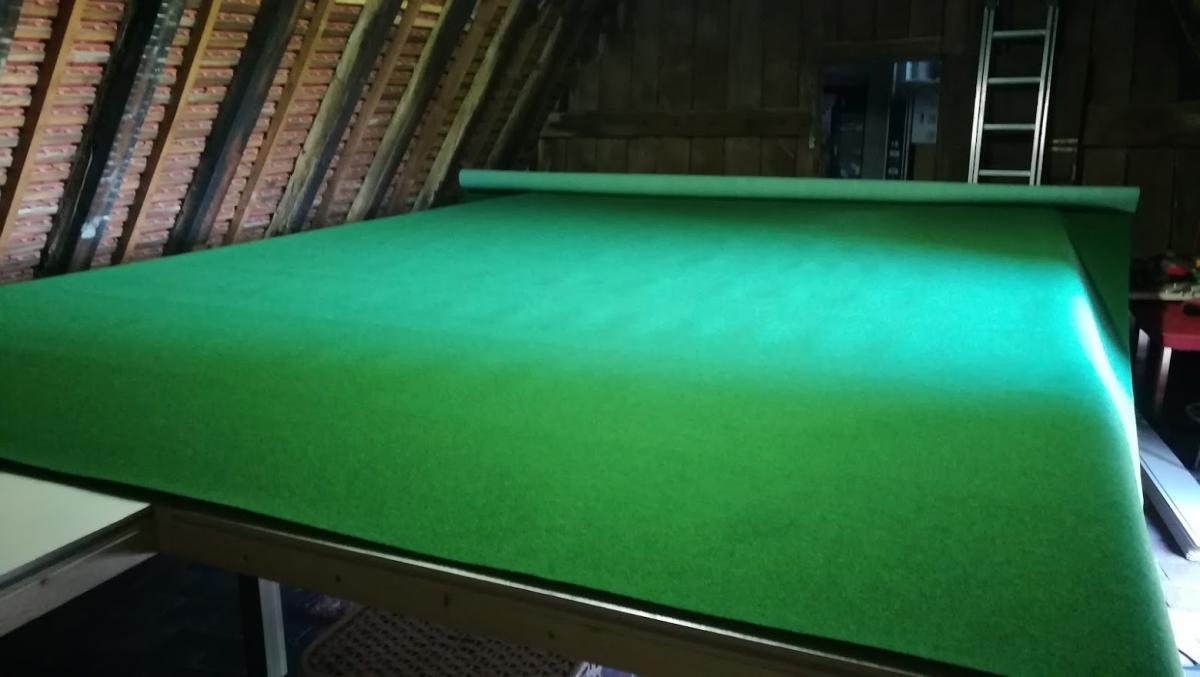

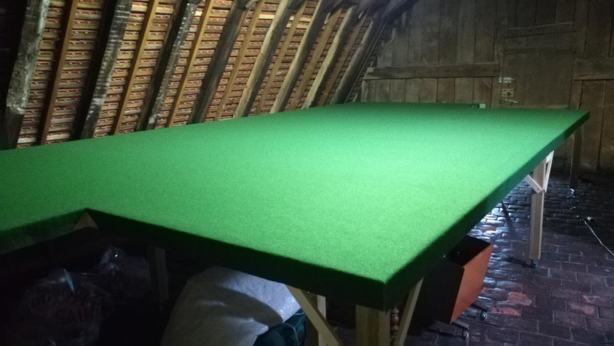

Le tout sera recouvert d'une moquette imitation pelouse.
Le but n'est pas de se lancer dans un projet maquette, mais plus d'avoir un circuit me permettant des modifications au grés de mes envies.
Je vous mets quelques photos de mon projet.`
