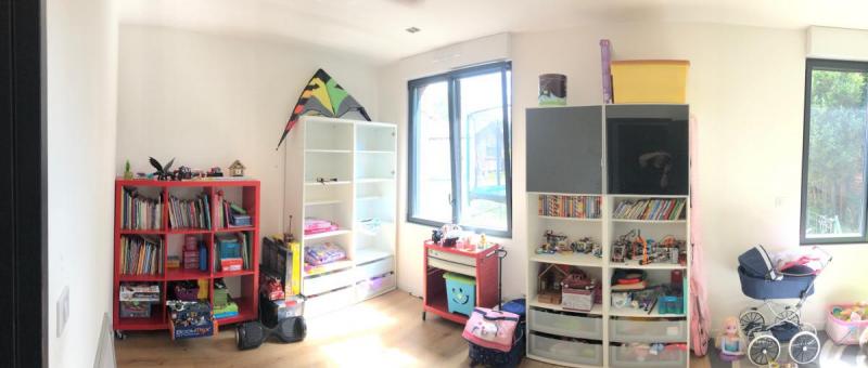

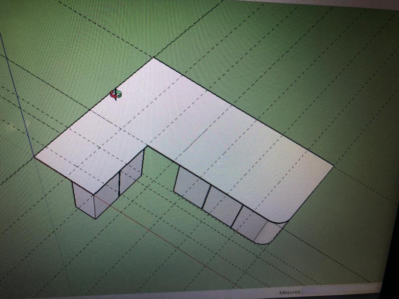

Voici la scène du crime. Dans les contraintes , laisser un accès à une partie de la pièce pour ma fille ( 6 ans ) , maintenir une possibilitée de rangement important ( non négociable avec madame ) et profiter du plateau pour créer un espace cabane/endroit privé pour les enfants en dessous ( ça fait partie de la négociation également ... ) . Première etape , transformer les deux "armoires" en 4 meubles bas de rangement à glisser sous la table, ensuite faire l'armature et recouvrir de MDF . la piste sera en L , pour faire un compromis entre place/accès/ramassage .
Ici une vue très sommaire de ce que je voudrais faire comme table .

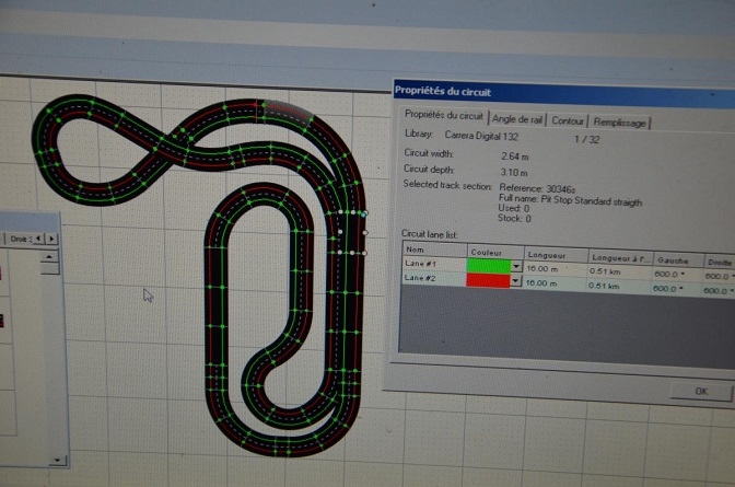

Dans le même temps ayant reçu mes nouveaux rails R2/R3/R4 , les premiers tests de tracé grâce au bon conseils de Brad68. et bien sur les premières petites retouches qui vont avec .

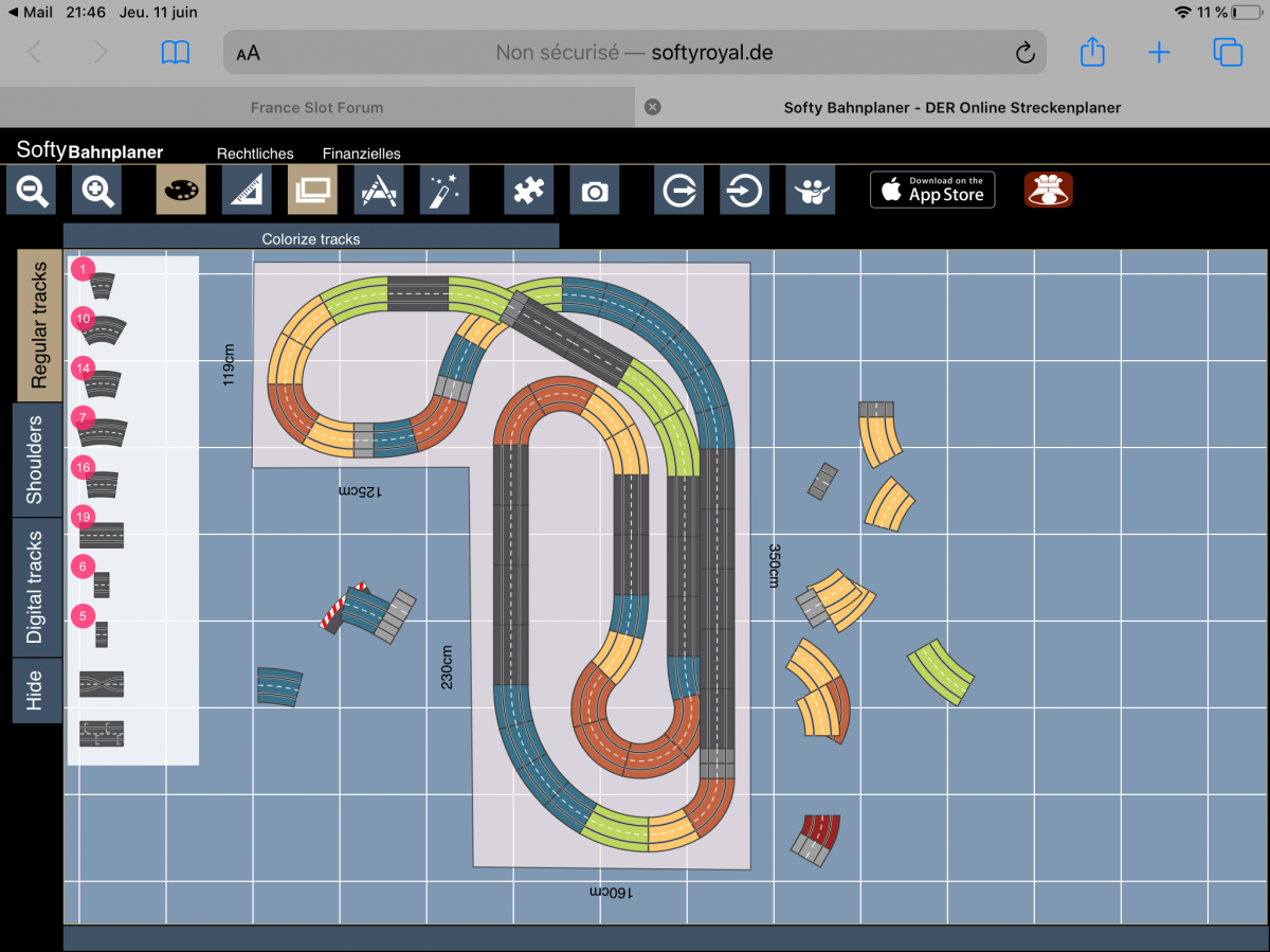

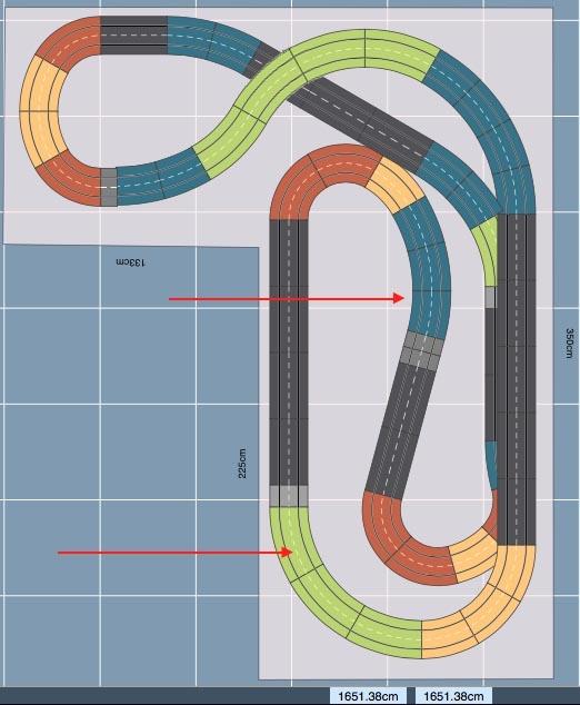

Puis fin de journée nouveau test de tracé , En fait je suis très satisfait de toute la partie droite , j'essaie juste d'améliorer la boucle de gauche .
( Brad , en fait après les tests je reste plus longtemps "à fond " avec les R4 avant la ligne droite que les R1 et droite plus longue , mais j'avoue avoir tricher , le virage R4 a un sérieux banking qui me permet d'être à fond quasiment des le début du virage ) .
donc passage de ça :
à ca :
des avis ?
Message modifié le lundi 1 juin 2020 à 21h13 par Spit
Date du message : mardi 2 juin 2020 à 10h03
J'aurais laissé la partie droite au dessus , sinon ça parait pas mal, c'est en roulant dessus que tu sentira ce qui ne te plais pas !
Message modifié le mardi 2 juin 2020 à 10h04 par C2R17
Date du message : mardi 2 juin 2020 à 19h32
salut,spit!essaye de garder des bordures en aérant un peu plus,pour la décoration...à voir

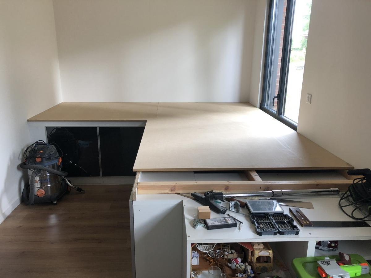

Dans le même temps j'ai un peut avancé sur la table doucement mais sûrement . ( je ne suis pas un rapide ... )
Structure en chevrons assez solide pour monter dessus sans soucis. Le plus long a été le ponçages et arrondir toutes les arrêtes pour que ça reste acceptable pour les enfants dans la cabane .
ici le plateau presque fini , avec l'entrée de la « cabane »
La suite bientôt , j'espère

Toujours dans mes tests de tracé j'ai essayé le plus approchant possible de ta proposition Brad avec mes rails disponible , honnêtement je n'ai pas été emballé finalement par le zigzag , en revanche le S qui rejoint les R4 et la ligne droite le long du mur était sympa .
Ensuite comme il n'y a que les imbéciles qui ne change pas d avis , j'ai modifié la partie droite en essayant une ligne de 6 droites et virage serré à la fin puis accélération dans la parabolique devant la pit-Lane, sur le papier j'etais emballé de mon idée , dans la réalité , franchement déçu du résultat , impossible d'appuyer à fond sinon ça sort forcément ....
Puis après plusieurs tests , voilà la dernière version que je trouve agréable à rouler , assez rapide , mais avec une épingle à négocier qui ne pardonne pas grand chose , un second passage en dévers en haut à gauche R1/R2/R2/R1 qui n'est pas si facile qu'il n'y parait , on accélère dans le S , à fond début de ligne droite et gros freinage après les stands .
Bref pour l'instant ça me plait beaucoup .

Après une dernière modification du plan , je n'éprouve plus le besoin de modifier quoi que ce soit , je suis content du tracé .
Ce sera donc la version définitive de ma piste . les dernières modifications sont le remplacement du R2 en R3 en bas a gauche , remplacement du R3 en 2 R4 après le virage des stands , et surélévation de toute la partie gauche de la piste , c'est plus souple pour remonter sur la ligne droite du haut .

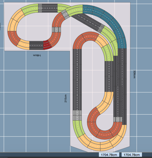

ici le plan définitif :

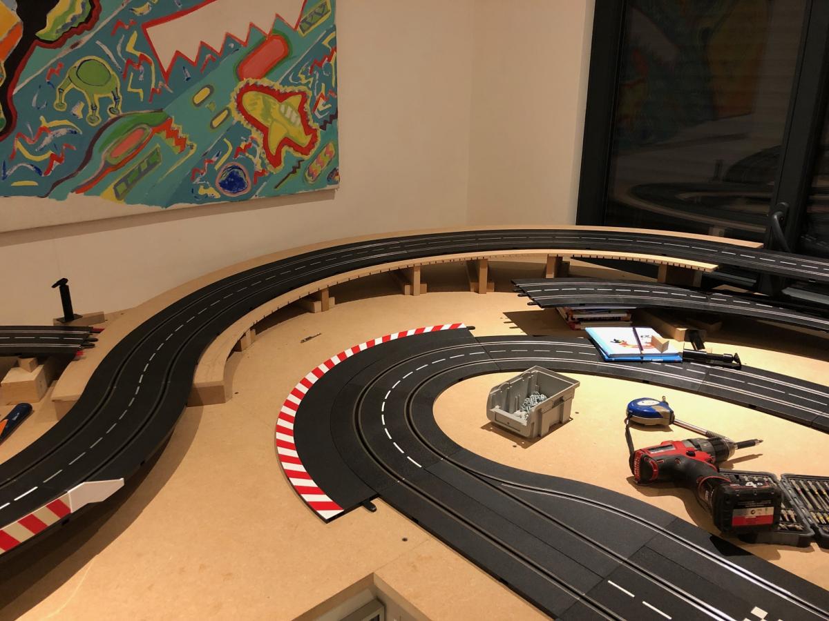

Ici le début des travaux pour les dénivelés , c'est long à faire , TRES long à faire
la suite bientôt
Date du message : mardi 23 juin 2020 à 17h28
Si je peux me permettre, pas très logique tes niveaux...
Tout d'abord la longueur ici en rose est un peu courte pour obtenir une dénivellation assez importante pour passer au dessus, d'autant que la partie courbe en dessous n'est pas au niveau zéro :
C'est bien plus facile de faire l'inverse puisque la ligne droite du fond est déjà surélevée.
Et en plus ça permet d'avoir une ligne droite que l'on a pas besoin de voir en dessous et de dégager la visibilité de la courbe qui maintenant se trouve au dessus...
Spit
Date du message : mercredi 24 juin 2020 à 12h36
Bonjour Pepe plus , Merci de prendre le temps de partager tes réflexions et tu peut bien sur te permettre, c'est tout l'intérêt de partager le projet , avoir différent point de vue , des critiques et faire avancer la réflexion .
Pour la situation actuelle , la montée passe tout juste car le début de la montée et déjà a 8 cm et le creux sous la ligne droite et a 5 cm , donc je n'ai qu'une montée de 5 cm a faire sur la partie rose , ce qui fonctionne , mais effectivement c'est juste juste .
Concernant ta remarque , tu m'a fait passer une mauvaise nuit , pour être très honnête j'avais écarté cette solution car le virage R1/R2 était a cheval sur la ligne droite , mais dans la soirée j'ai compris ta proposition il me semble, rester au niveau "1" environ 8 cm ce qui laisse la place de faire le virage en dessous , continuer a ce niveau jusqu'au R1 au bout et débuter la montée ensuite . c'est une solution que je n'avais pas envisagé et que je vais tester avant daller plus loin .
Spit
Date du message : samedi 4 juillet 2020 à 16h53
Bonjour à tous ,
Suite à la proposition de pépé plus , avant de continuer les travaux définitifs d élévation j'ai démonté pour tester le dénivelé proposé . Pas mal au début , bizarrement pour les adultes pas de soucis de visibilité mais les enfants se sont vite plaints de ne pas voir correctement la zone de freinage avant le R1/R2/R2/R1 . La montée est plus graduelle mais je n'ai pas vraiment beaucoup plus de marge pour le passage du pont ´ le niveau 1 étant déjà à 8 cm .
Re démontage retour à la version initiale , nouveaux essais, re démontage , retour à la version pépé plus , nouveaux tests ....
Finalement le S en cuvette passage sous le pont a fait L' Unanimité De la famille .
Je convient encore une fois pépé que ce n'est pas le plus simple , ni probablement pas le plus logique , ... je ne pourrais jamais faire rouler de camion ou véhicule haut sur la piste mais ce n'était pas au programme de tte façon . au moins je n'aurais pas le regret de ne pas avoir testé Grâce à toi .
