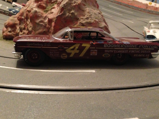

Ci-joint une des voitures que j'ai construites sur une base carrera

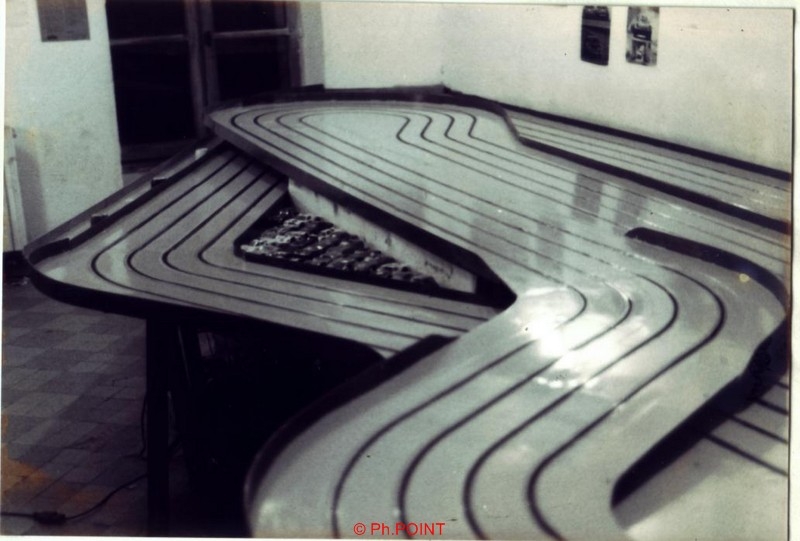

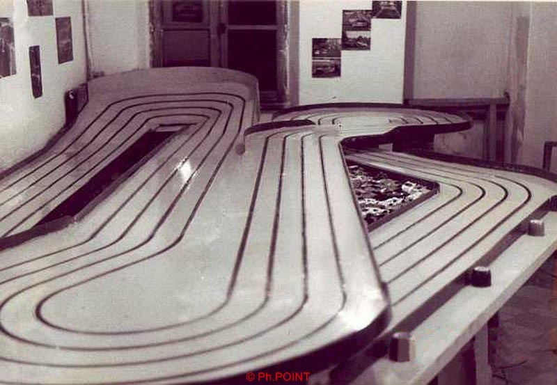

C'est ainsi que je procédais à l'époque, rails droit en bois faits à la circulaire, courbes en plastique.
Exemple construite en 1979 :

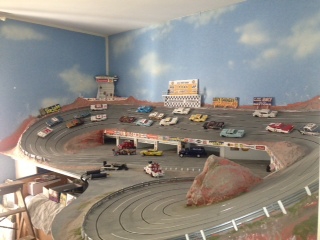

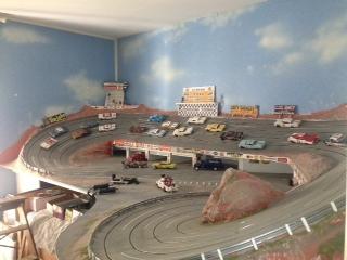

Ci-joint une photo de mon ancien circuit ( PS toutes les autos ne sont pas roulantes) Stéphane
