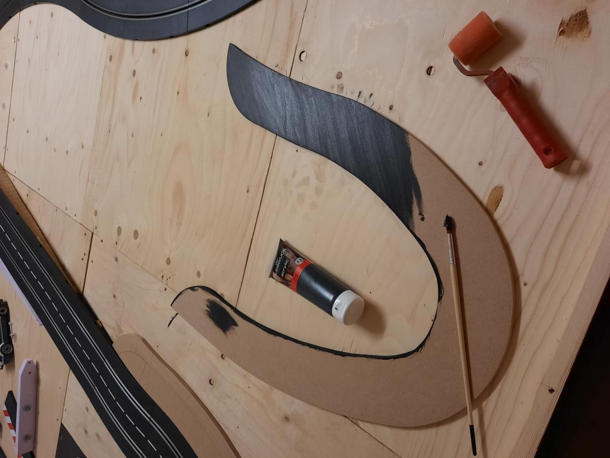

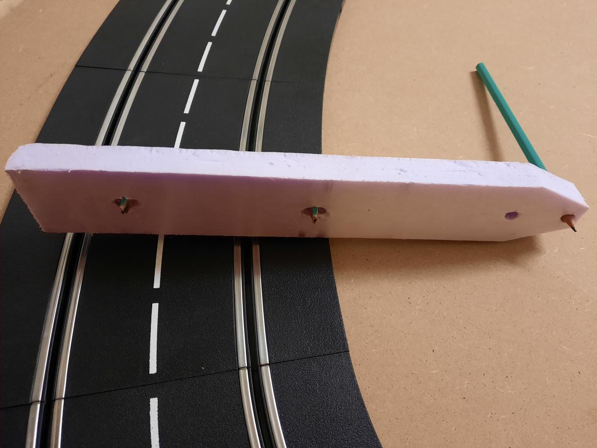

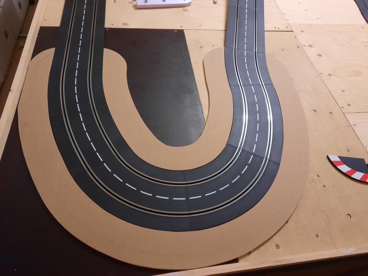

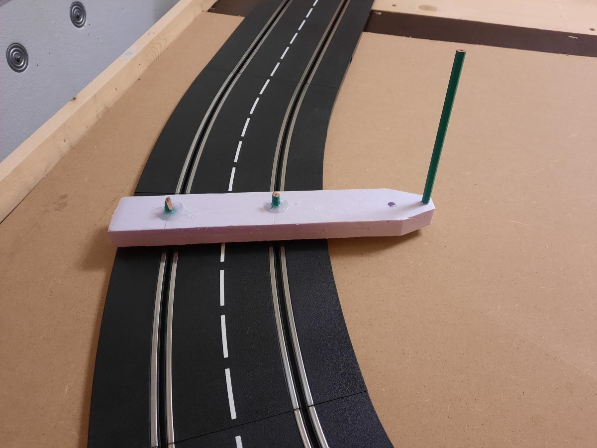

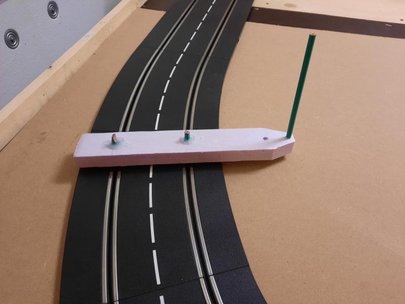

Alors voici mon bricolage du jour :
Un outil pour le traçage des bordures :
Et voici les premières bordures :
Je trouve un avantage a les faire soit même que tu peux réaliser d 'une pièce ainsi tu évites des raccords.

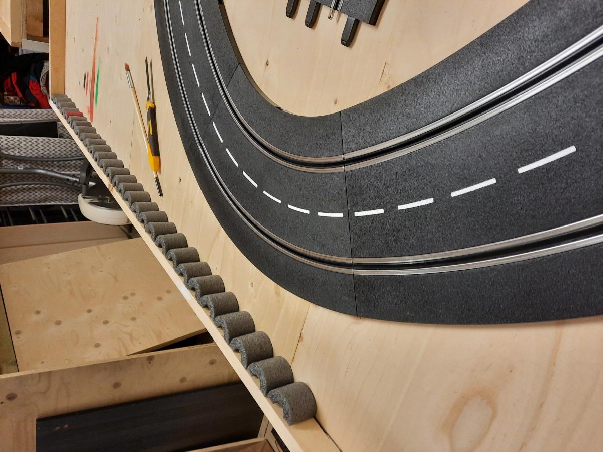

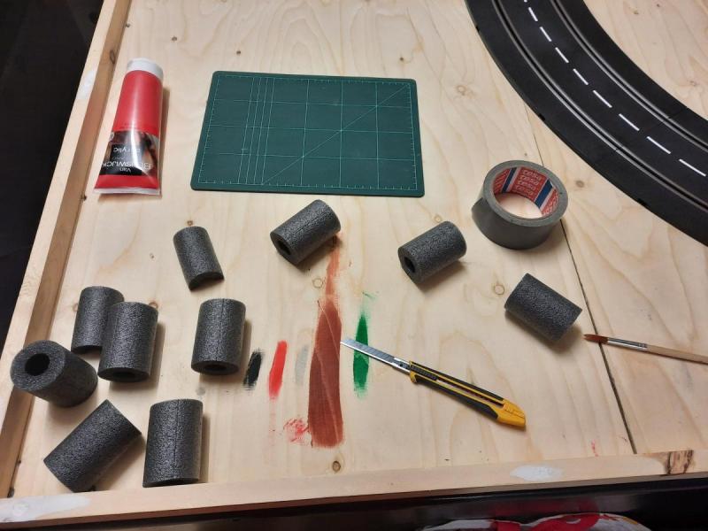

J'ai aussi fait un test pour une protection sur le contour de la piste pour éviter la casse :
Je pense les mettre en peinture rouge et blanc aussi....

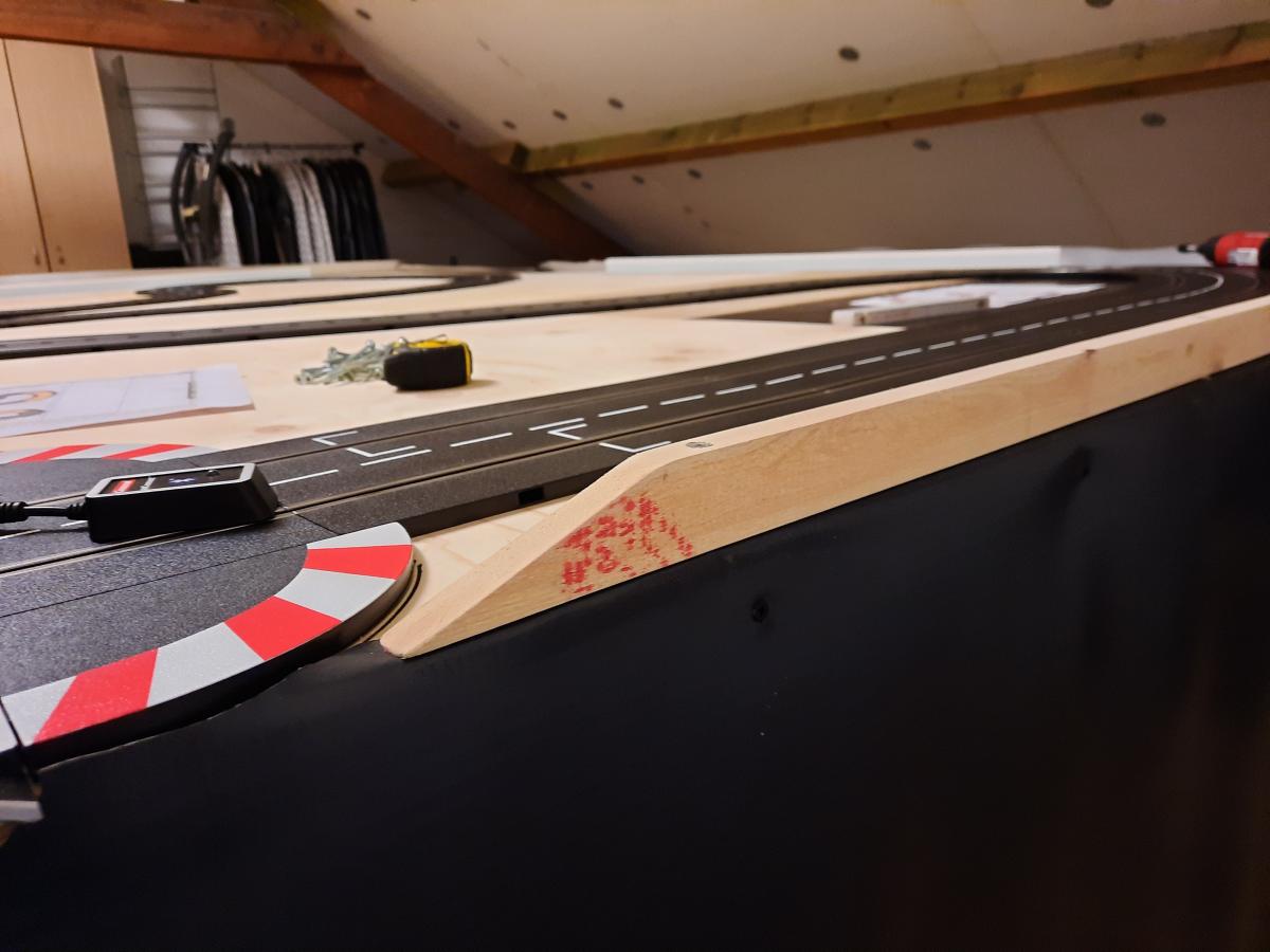

Backdraft a écrit :Alors petite description du travail réalisé aujourd'hui :
Montage de la piste comme sur le plan un beau tracé et qui correspond parfaitement au plateau.
Pose d'un rebord sur le périmètre du plateau pour éviter que les voitures tombent :
