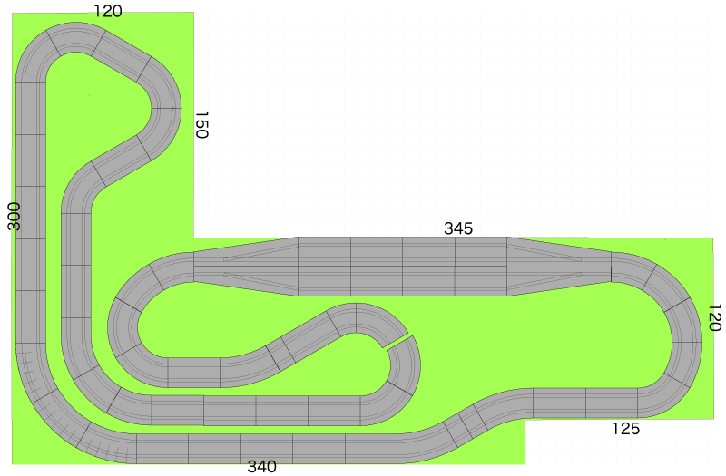

Après ma présentation il y a quelques jours, il est temps de vous parler de mon projet en Carrera Digital.
Le format de ma pièce étant spécifique, avec notamment une pente de toit, il a fallu que je trouve le bon compromis pour le plateau pour bricoler mais aussi ramasser (qu'est ce que ça sort qd on débute...).
Donc le plateau (en vert) est définitif, pour le circuit c'est une première idée tout en sachant que j'aime bien le côté 4 voies dans la ligne droite (vraiment utile??) et que je souhaiterai aussi ajouter un pont.
N'hésitez pas à me donner votre avis, idées ect...
Le schéma sous RailModeller :
Dimensions : 300x465
Michaël

Salut Mickael
C'est franchement bien ce que tu as fais et en ce qui concerne la droite en 4 voies je ne sais pas si sur une telle distance ce soit franchement utile, à voir
Je te propose de regarder (si tu ne l'as pas fais) mon circuit, car nous sommes quasiment dans la même configuration de plateau et que si tu veux faire un pont cela pourra te donner des idées.

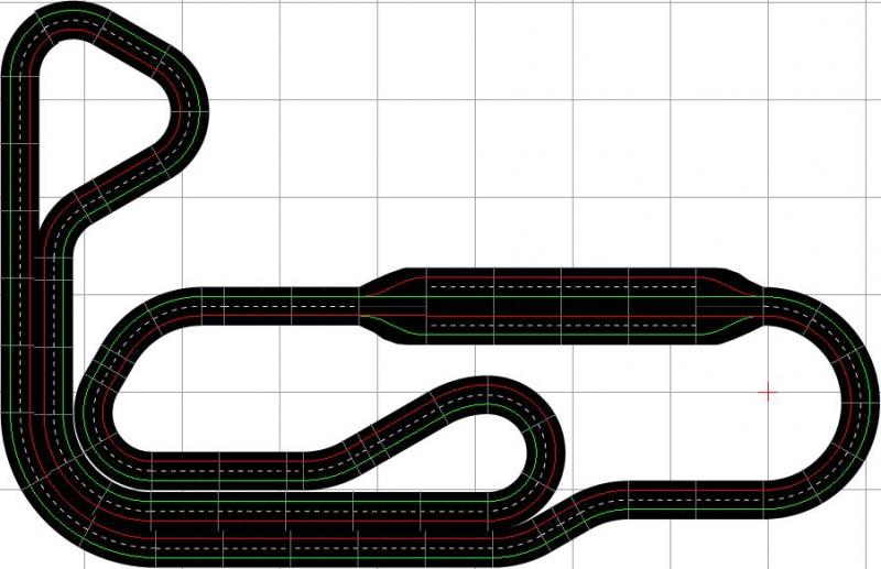

swb
Date du message : lundi 29 octobre 2012 à 09h17
J'aime bien ton plan
Le voila un peu modifié

swb, merci! les rails collés dans les 2 sens ne laissent pas la place pour une barrière, non?
Quarky, ton circuit fait parti de mon top 3 et c'est une très bonne source d'inspiration (pour le plateau déjà..), good job ;)
Concernant la chicane en bas à droite, ma pièce a un décroché donc pas le choix, avez vous une idée pour en faire un passage rapide? Je voudrai avoir une ligne droite la plus longue possible.

- Et les bordures ? Vous les mettez où ???
- Pour le 4 voies, quel est l'intéret ? 3 voies pour un stand, je pige, mais là, je ne comprends pas.
Slot, ça commence par un "S". Mais normalement, ça commence par un "N"
mann72
Date du message : lundi 29 octobre 2012 à 10h13
si il roule a plus que deux ça peut lui permettre d'avoir une deux voie de dépassements en suplément mais ça prend de la place
michael
Date du message : lundi 29 octobre 2012 à 10h41
En effet c'était pour avoir une voie de dépassement supplémentaire, et faire des départs alignés... La solution 2 voies + un pit stop me parait la bonne solution

Oui d'autant que comme je te le disais plus haut, pour en faire une zone de dépassement, il faudrait que ta ligne droite soit beaucoup plus longue

Bah oui Ici, tu as déjà la perte de temps pour déboiter 2 fois. Comme la ligne droite est courte, c'est très peu probable de tenter un dépassement ici. Un 2 voies standard et 1 entrée de stand me parait beaucoup mieux.
Sinon, le tracé est bien mais n'oublie pas laisser de l'espace entre tes rails pour pouvoir y mettre des bordures. De plus, sur ton plan, t'es raduc des bords du plateau, donc pas de bordure.

Pour éviter de te retrouver avec 3 rails l'une a coté de l'autre, tu pourrait faire 3 niveaux !
Néanmoin, tu sauras toujours dans l'impossibilité de mettre des bordures.
Si tu peux croquer de la place, passe de 120cm de large, à 140, et là tu pourra agrandir la courbe du haut, et écarter les rails et diminuer d'une 1/2 rail la ligne droite également !

Pour les 3 niveaux c'est impossible, la piste est sous pente...
Pour la zone à
Pour le moment j'ai une dizaine de metres de rails mais je compte sur la bourse du 25/11 pour ajouter quelques rails à tout ça..
Pou les bordures, quelle est l'utilité? Prendre les virages extérieurs en glissade? Pour les endroits un epu juste, je pense faire des bordures type Monaco, qu'en pensez-vous?

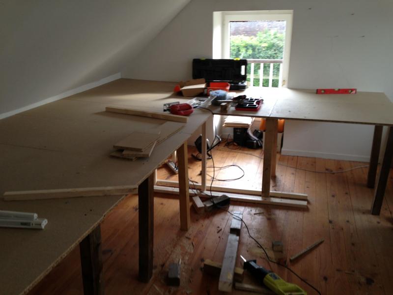

Une photo du plateau monté

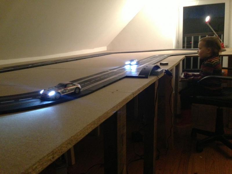

et ma princesse qui apprend les rudiments du pilotage :)
