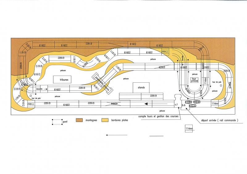

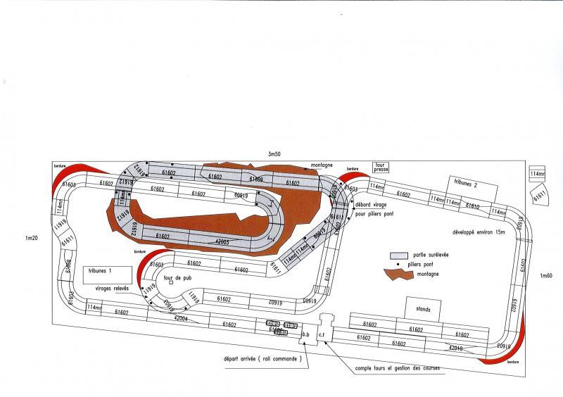

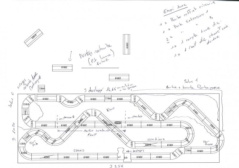

je voudrais votre avis sur ce dessin de piste fait sur autocad
avant que j'investisse dans un coffret circuit et quelques extensions
merci d'avance

Le plan est faux puisque les lignes droites ne sont pas parallèles.
Charge un logiciel de tracé ce sera plus simple.
Ton tracé est déséquilibré puisqu'il ne forme pas un 8. Deplus le pont est retourné en noeud de lacet il y a donc pratiquement que des virages qui tournent dans le même sens.
720° de plus dans un sens que dans l'autre...
Date du message : mercredi 25 février 2015 à 11h25
ok ok
merci de ses tuyaux
je suis debutant
je cherche la meilleur possibilité de piste donc au 1/43 sur un plateau
de 1m50x3m50 au max
avec la boite DTMpower race + les 3 boites d'extensions + le compte tour et un rail double changement de voie
si tu as quelque chose a me soumettre je suis prenneur
merci encore

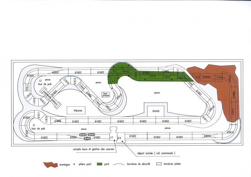

C'est beaucoup mieux.
Par contre un autre petit conseil, supprime la chicane et les croisements.
A part casser les voitures ça n'apporte pas grand chose.
Tes courbes manquent beaucoup de variété, presque toujours 90 ou 180° et toujours le même rayon. Mais je ne sais pas ce qui existe dans cette gamme.

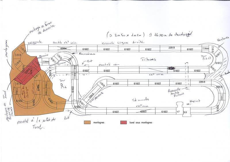

Date du message : mercredi 4 mars 2015 à 22h29
Hello,
dans ton dernier tracé tu rajoutes l'erreur que tu avais gommée dans l'avant-dernier... Le croisement qui forme un 8 permettant d'équilibrer les deux voies.
Sinon ça prend forme.

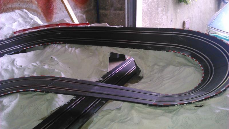

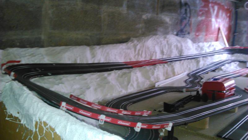

Je suis novice comme toi j ai aussi un circuit en carrera go
Juste une petite remarque tu as un virage relevé en montée
Avec les voitures carrera avec aimant pas de soucis mais avec des voitures sans aimant ça passe tres mal
Et je te rassure mon circuit a les mêmes défauts que toi

en ce qui concerne virages relevés, effectivement avec aimant c cool
pas test sans aimant !! d'ailleur ca marche bien le 1/43 sans aimant ??

Pour ma piste j ai deux croisement piste ce qui permet d évoluer la moitié du circuit sur une voie et l autre sur l autre voie et d avoir à peu près la même distance et étant en analogique ç est aussi une obligation.

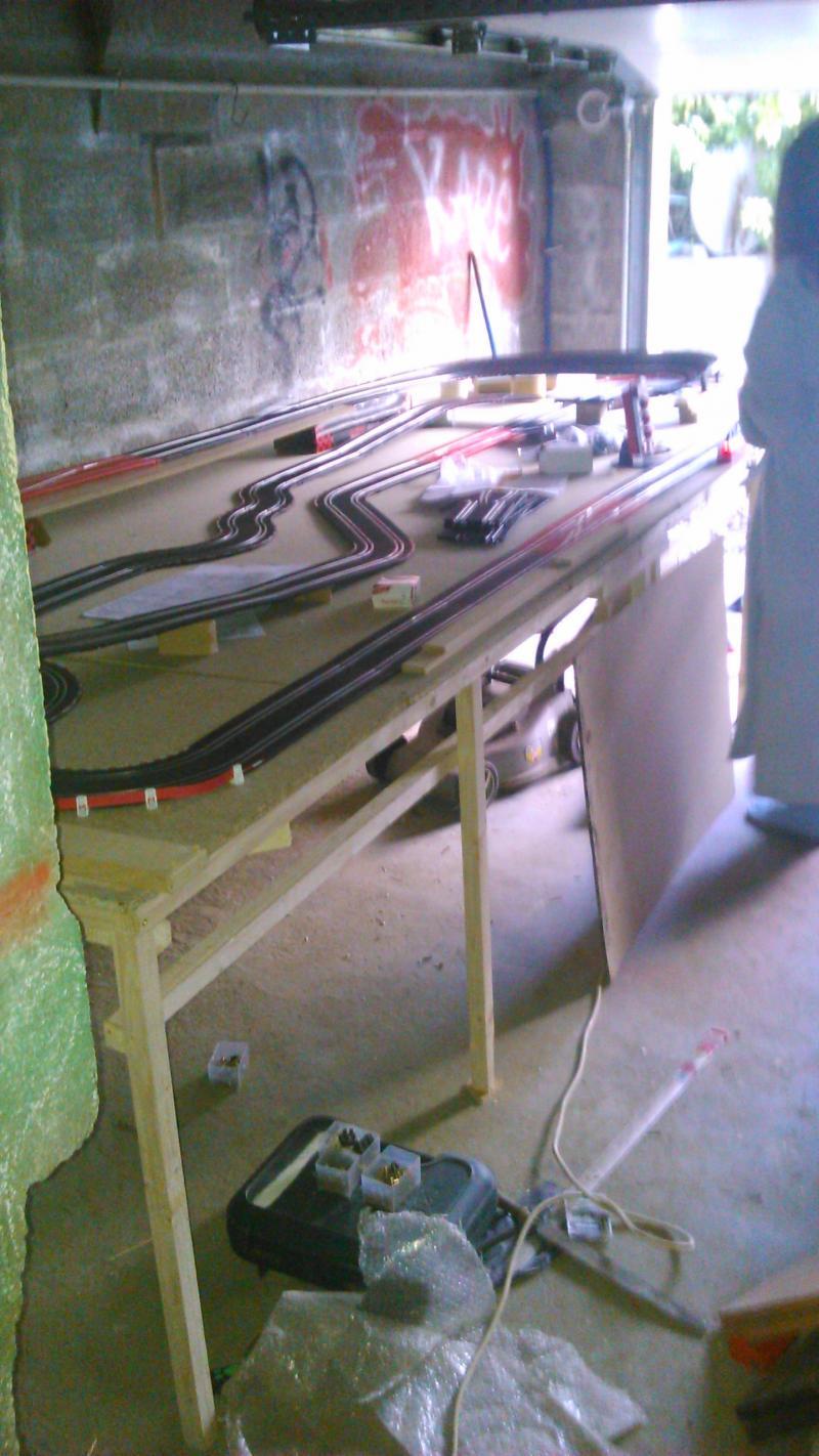

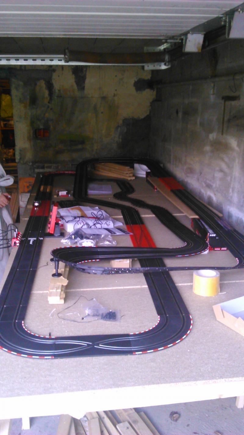

Date du message : mercredi 27 mai 2015 à 13h23
ok ok

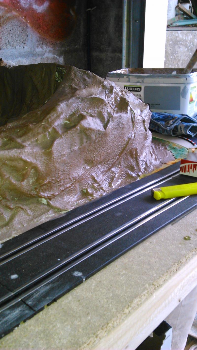

peinture montagne commencée
donc piste a moitié demontée !
ca devrait rendre pas mal du tout !!!!!
pour la chute ca ma valu des bonnes contusions un peu partout et ouverture sur le front de 10cm x 3cm de large ! impressionnant mais rien de grave
j'espere pouvoir envoyer photos apres ce week end en esperant montagne bien avancée !
mais y'a mission nettoyage jardin aussi !!!!!!!!!! ca va etre tendu !
a bientot
