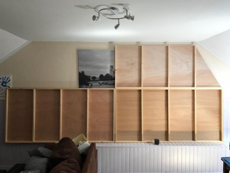

Apres réflexion le lieu est trouvé pour ma piste Fixe , un pan de mur de la pièces qui fait office de salle de jeux/ chambre d'amis .
j'ai récupérer des panneaux/cloisons en CP et tasseaux :
sur la photo il manque un morceau mais il est coupé ;)
Je dois commencer la fixation des charnières et les renforts .
pour le système de "descente " j'hésite entre poulies et cordes ou vérins à gaz:
