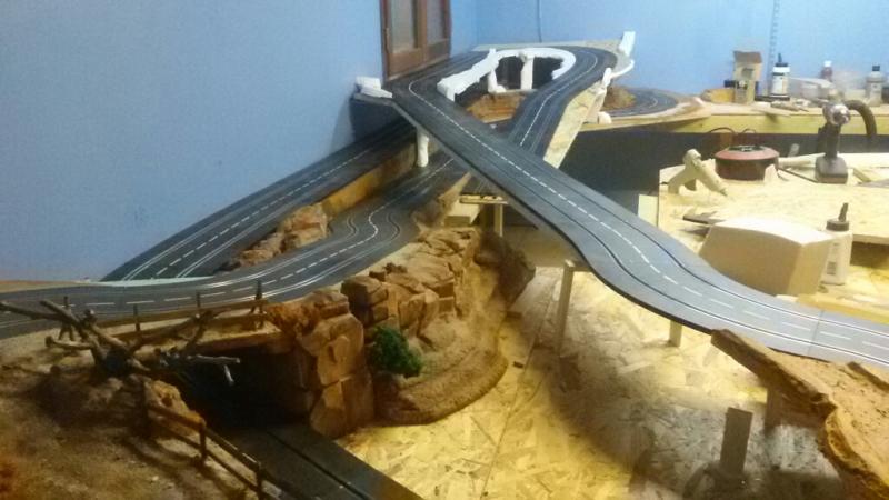

pour la vue d'ensemble, ça loge pas dans l'appareil photo.
Je suis passé "bargeot" depuis peu alors cette aprem j'ai décidé de rallonger ce circuit pour utiliser toutes mes rails ,, ça va être un boulot de fou avec pas mal de ponts.
Je vais essayer de vous le montrer mais g pas d'appareil photo digne de ce nom j'ai juste mon portable peut être une p'tite video,, faut que je pique la gopro au drôle

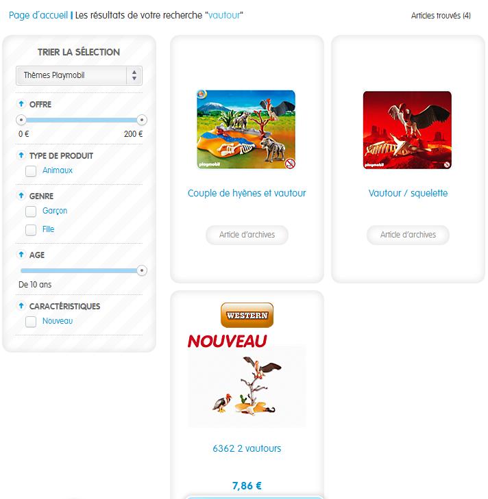

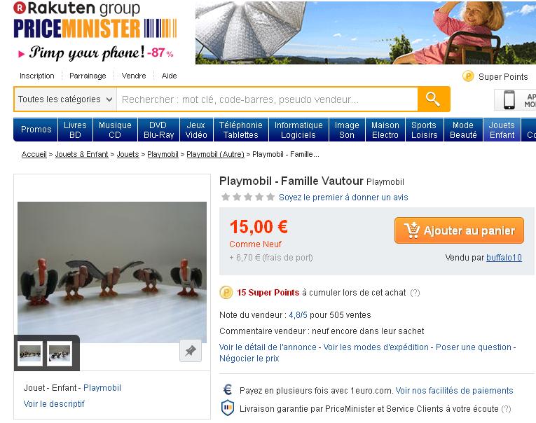

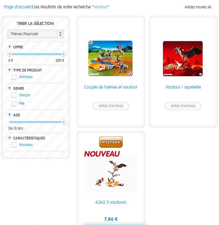

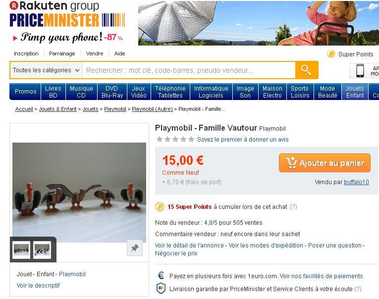

Si une personne sait où trouver des figurines en forme de vautour à l'échelle, je suis preneur. J'ai fouiné sur le net mais à part des p'tites cocottes,, nada
En dehors des personnages qui sont ce qu'ils sont, les animaux de petite taille sont assez bien reproduits et à une échelle autour du 1/30°...
Le service pièces détachées fonctionnent très bien.

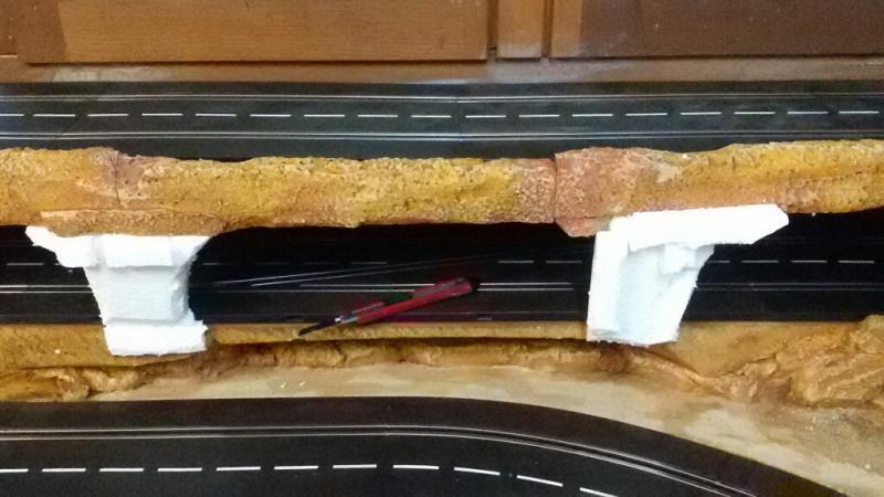

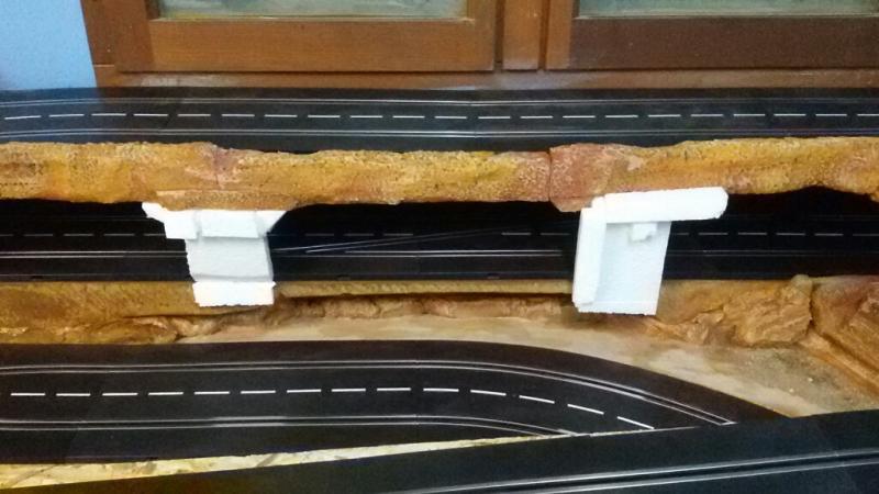

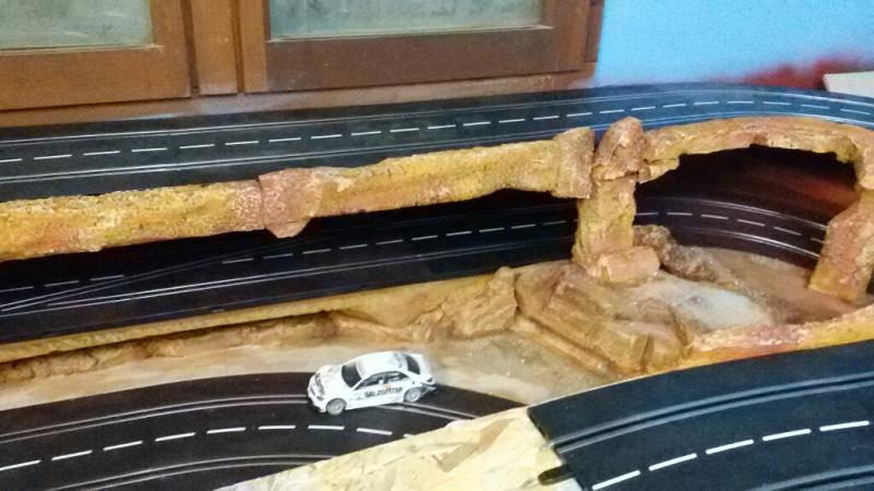

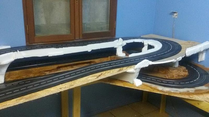

Ton rendu et couleurs de la pierre sont vraiment très sympas sur le polystyrène.
Par contre c'est totalement irréaliste. Une telle portée en pierre, aussi fine et de cette profondeur n'existe pas et ne peut pas existée, elle se serait écroulée depuis longtemps.
Par contre un tablier oui quoique limite sur cette longueur sans suspente.
DUKE
Messages : 1.333
Piste : piste bois
Nombres de voitures : oui
Date du message : mardi 17 mars 2015 à 10h34
OUI tu as raison, je me suis fait la même réflexion ce matin lorsque j'ai mis les photos. je vais rajouter des piliers mais je suis vraiment limite en place

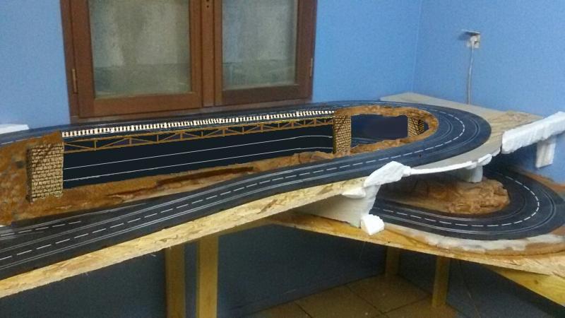

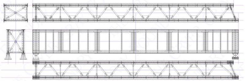

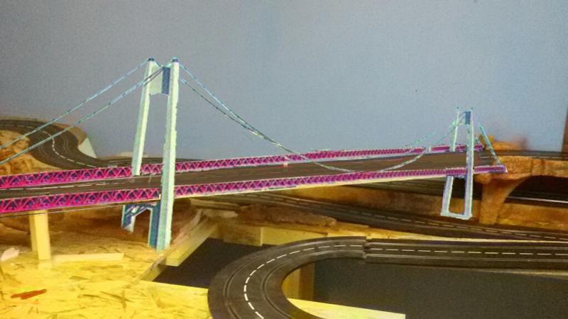

Quelques idées pouvant très bien s'appuyer sur tes piliers en pierre...
Certains ponts ont parfois le treillis de renfort en dessous. Dans ton cas c'est ce qui dégage le mieux l'ouverture de la fenêtre :
Ca existe tout fait en ferroviaire :
Sinon tu imprimes ça à l'échelle que tu veux et tu colles par dessus entre elles des baguettes pour brochette ou des grandes allumettes pour barbecue.
Tu peux aussi le faire en métal.
Le plan sur une planche.
Découper des petits bouts dans des cintres jetables en métal de pressing sur les parties droites bien sûr.
Ca se soude très bien à l'étain, je l'ai déjà fait.
Des petits clous sans tête pour immobiliser les morceaux en place sur le plan.
Pas besoin de reproduire celui du milieu qui est le tablier et qui sera invisible.
De même dans ton cas un seul côté suffit on ne voit pas le fond non plus.

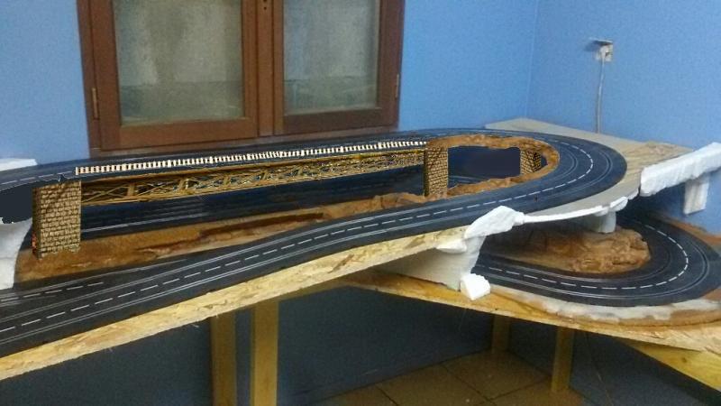

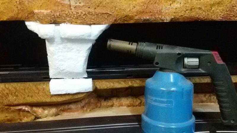

merci pépé
le pont, je veux le faire là

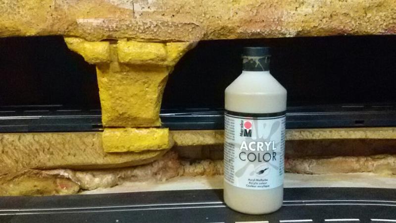

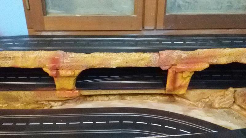

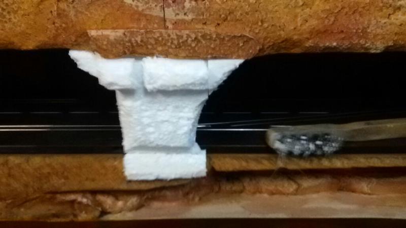

la modif réalisée avec explication comment je fais pour ceux que ça intéresse
1 collage avec pistolet à colle
2 coup de cutter pour casser les angles
3 coup de brosse métallique léger
4 coup de chalumeau
5 première couche avec " marabu brun moyen 040
6 coup de bombe "anti corrosion voiture"
reste a faire du brusch et des jus
j'suis content j'ai pas eu les moufles sur l'ordi pour mettre tout ça

Date du message : mercredi 18 mars 2015 à 11h33
good idée pour le pont, par contre pour l'autre j'avais pensé a faire dans le même style mais ça m'enlève trop de visibilité sur la piste du bas.
merci pépé.
