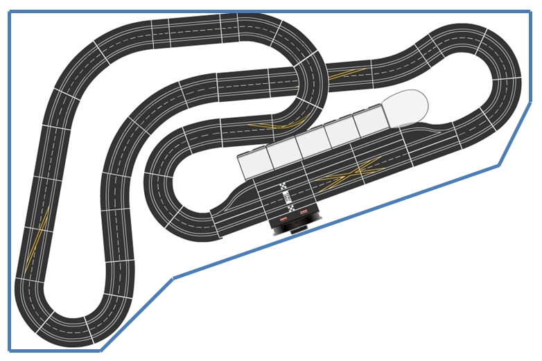

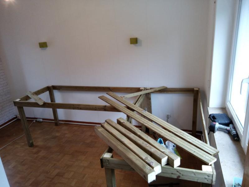

salut tout le monde, je vais essayer de tenir un post sur mon projet de circuit sur base carrera D132, circuit speed champs, trouvé d'occaz.
je suis déjà venu prendre quelques idées et conseils (grand merci à Missiku et LittleBen entre autres) sur le forum et maintenant on passe aux choses sérieuses !
mon fil étant fan de cars, j'aimerais essayer de faire un truc assez moderne sur le thème de ce dessin animé. d'ailleurs si vous avez des suggestions, je suis preneur ;-)
on va tenter de finir le plateau pour le 25 décembre au matin.

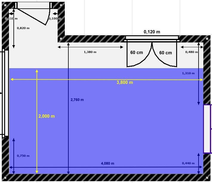

le plateau sera fixe, dans une pièce dédiée. largeur 3,80 m et profondeur 2 m pour la structure. après au besoin peut être que les plateaux déborderont un peu :
après conseils et propositions de LittleBen, je pense partir sur ce tracé :
comme je suis limité en profondeur sur la droite, la section de droite sera certainement raccourcie.
je ferais des tests une fois le plateau définitif fixé.
j'ai passé commande chez mondialtec d'une blackbox, de 2 nouvelles poignées filaires, d'une pitlane, des rails R3 et R4 et un carrera appconnect, ça devrait arriver en milieu de semaine prochaine.

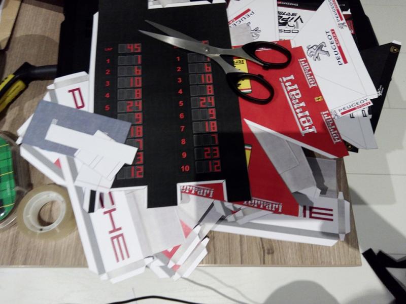

et avec ma femme, on commence à découper pas mal de décors ;-) :

FredSkaut
Date du message : samedi 5 décembre 2015 à 14h48
en fait j'ai confondu ! c'est une control unit que j'ai commandé évidemment !! en remplacement de la BB effectivement incluse dans le kit d'occaz que j'ai acheté !
pour la partie stand/pitlane etc...j'ai commandé le appconnect pour gérer toute la course sur ipad via le carrera race app. de ce que j'ai compris, on peut justement gérer toute la partie stand/pitlane/vitesse/freinage/carburant...
mais + tard ouep c'est vrai que ça peut être classe de rajouter les drivers display.

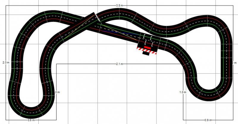

Date du message : samedi 5 décembre 2015 à 17h41
Double pont, pas d'égalité des voies, il va y avoir une voie beaucoup plus rapide que l'autre...

FredSkaut
Date du message : samedi 5 décembre 2015 à 21h25

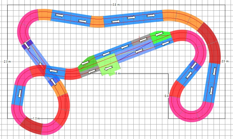

suite à ces remarques et en tenant compte du tracé proposé par LittleBen, j'ai fait ça, mais le circuit ne ferme pas sur le soft, faudra que je teste en vrai :
Fred

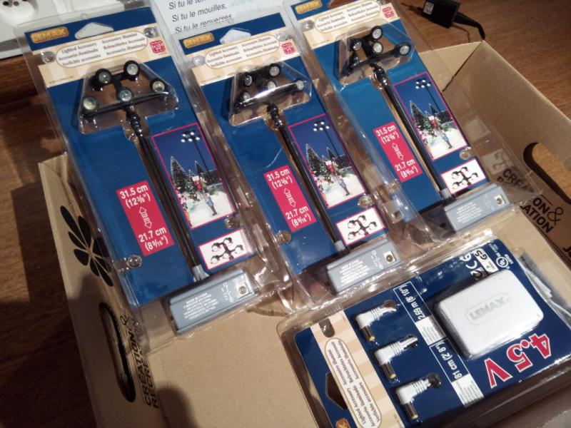

mes achats du jour, 3 lampadaires + alim, trouvés chez jardiland :

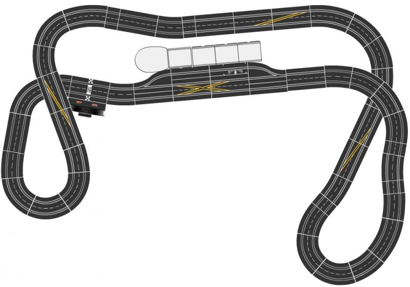

Date du message : dimanche 6 décembre 2015 à 00h22

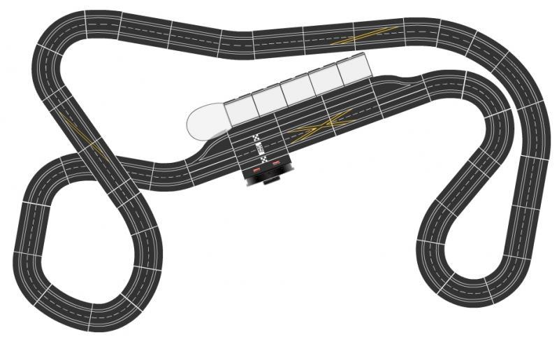

L'écart semble important pour que cela ferme sans faire de dégâts, et par ailleurs tu as très peu de place pour une pitlane.
J'ai fait quelques essais pour ne mettre qu'un seul pont, pour garder une bonne pitlane, et pour que la boucle de droite soit moins grande et rentre mieux dans tes dimensions.
Au final, j'ai trouvé ceci:
... et en vision plus réaliste:
FredSkaut a écrit :
pour les poignées, encore aucune idée... j'ai déjà 2 sans fil donc là pas de soucis
En conservant le U, tu es presque obligé de piloter avec des poignées sans fil, et si vous êtes deux, en vous plaçant chacun en bas d'une boucle.

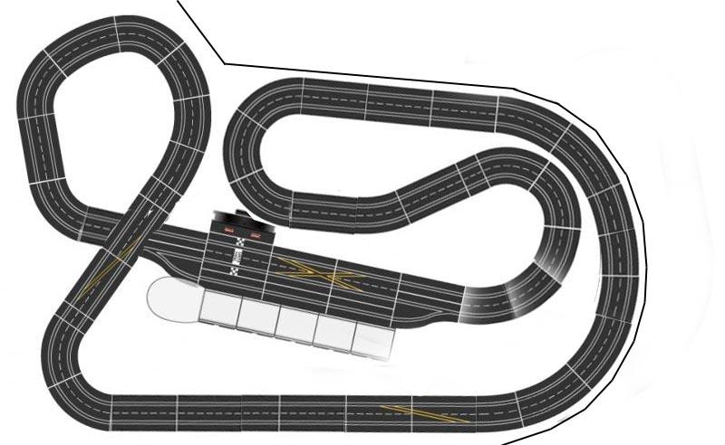

Date du message : dimanche 6 décembre 2015 à 01h46
Je suis toujours étonné par cette idée de vouloir faire des circuits en U où tout le monde gène tout le monde.
En fait on s’aperçoit, mais faut il encore le faire, que lorsque l'on place une piste entre 50 et 60cm de hauteur et non pas 80cm on passe sans difficulté avec 30 à 40cm de passage le long des murs.
L'accès est facile partout sauf le coin en haut à gauche mais pas pire que le plan précédent.
On améliore en plus la visibilité puisque la vue est plus plongeante et particulièrement celle des enfants c'est plus à leur niveau.
On retourne la piste dans le bon sens et elle n'est pas plus petite, peut-être même plus longue.
Plan revu avec de simples collages à revoir correctement...

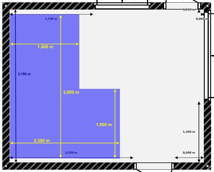

Date du message : dimanche 6 décembre 2015 à 12h09
bon du coup, ça me met pas mal le doute ;-)
pour ça que c'est utile le forum et l'expérience des autres ! j'aimerais ne pas me planter comme c'est parti pour être un circuit fixe et permanent !
après je suis pas fermé aux formes et j'ai éventuellement une autre pièce.
sinon quoiqu'il en soit, le plateau sera rabaissé à 70 cm car j'ai des fenêtres à ouvrir et comme ça mon ptiot pourra effectivement profiter du spectacle !

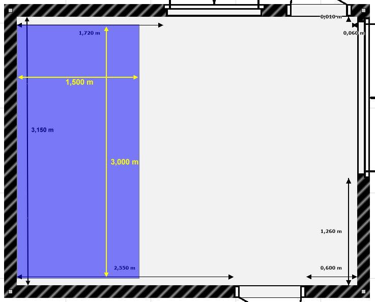

pepe plus, en fait, je pensais partir sur un U car j'ai une contrainte d'armoire qui s'ouvre et que je peux pas virer, et j'ai peur qu'en faisant un plateau en rectangle assez profond, on soit trop serré pour jouer, sans compter l'aspect accès sous le plateau pour ranger, passer l'aspi etc... :
si je pars sur l'idée d'un plateau de 3,80 m de large sur 2 m de profondeur, ça me laisse que 60 cm ensuite pour évoluer devant le plateau, j'ai peur que ce soit étriqué non ?
tu penses qu'une surface comme ça serait plus judicieuse et permettrait + de fluidité et de possibilités ?
sinon j'ai une autre pièce que je peux utiliser, et dans laquelle j'ai 2 possibilités à mon sens :
- 1 rectangle de 3 m de large sur 1,5 m de profondeur car je suis coincé par le même type d'armoire
là par contre j'ai pas de soucis de place derrière !
ou alors
- 1 L à savoir que je rajoute un petit plateau de 1,5 m sur 0,80 m au rectangle existant
quelle serait la config la plus judicieuse entre les 3 du coup à votre avis ?
merci pour vos conseils
Fred

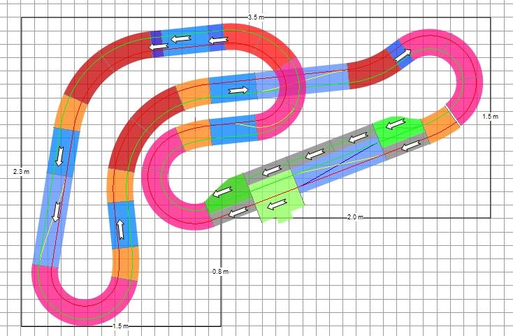

Date du message : dimanche 6 décembre 2015 à 14h44
Je suis d'accord. Raison pour laquelle j'avais suggéré un plateau davantage triangulaire (ou trapézoïdal?) sur la page de demande de tracés.
FredSkaut a écrit :
bon du coup, ça me met pas mal le doute ;-) pour ça que c'est utile le forum et l'expérience des autres ! j'aimerais ne pas me planter comme c'est parti pour être un circuit fixe et permanent !
On te comprend. Et ce d'autant plus que tu as l'intention d'avoir terminé ton projet fixe et permanent le 25 décembre au matin ... Et donc tu es un peu contraint à ne pas te planter et à faire du "right first time" ...
FredSkaut a écrit :
quelle serait la config la plus judicieuse entre les 3 du coup à votre avis?
Selon moi, avis très personnel, je partirais sans hésiter sur la troisième, que tu as baptisée "en L". J'y apporterais néanmoins une modification essentielle: une diagonale, pour en faire un plateau trapézoïdal. Les plateaux en L ont le même défaut que ceux en U: on s'y gêne très vite.
Si tu te dépêches de corriger cela dans ton post, tu éviteras donc que les plus farouches opposants aux plateaux en L ne viennent se déchaîner ici-même
Alors en repartant de ton troisième scénario, je suis arrivé à ceci:
- avec UR30 pour voir que je respecte tes dimensions
- avec Autorennbahnplaner en suggérant une forme de plateau "ni en U ni en L"
Donc en résumé:
- scénario 3
- découpe tes planches pour faire un plateau ni en U ni en L
FredSkaut
Date du message : dimanche 6 décembre 2015 à 18h19
bon après mise en situation cette après midi du scénario 1, à savoir plateau de 3,80 m sur 2 m dans la salle de jeux, refus catégorique de madame ! ça prend trop de place !
proposition virtuelle du scénario 2 et 3 dans la chambre et refus aussi elle veut pas que le ptiot dorme dans la salle de jeux du fond...
donc bah je vais partir sur le trapèze/triangle dans la salle de jeux !
dès que je reçois les pièces manquantes de chez mondialtec, en théorie milieu de semaine, je monte le circuit au sol et tant pis, je modifierais mes structures en conséquence, vous avez raison, c'est ce qu'il y a de mieux.
merci pour tout en tout cas !
Fred
