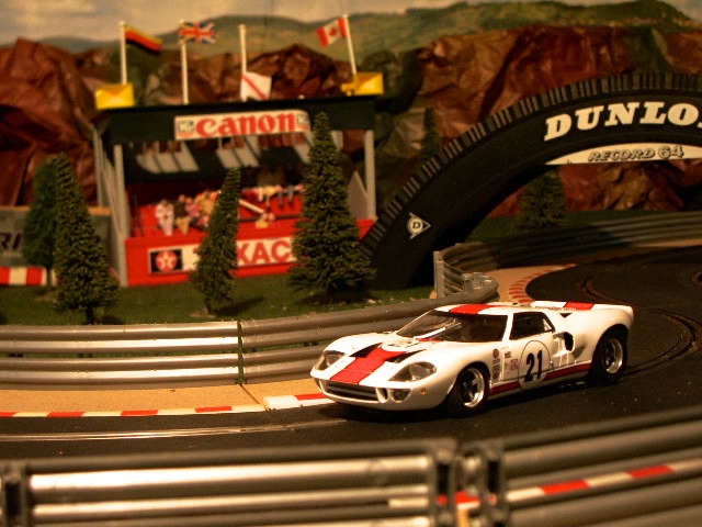

ma méthode est moche, mais en attendant mieux ça remplit le fond et comble le trou entre mes deux niveaux :
la piste passe entre les collines vertes du fond (marque Faller) et la roche brune.
Papier crèche, 1€ le rouleau. je le chiffonne, je le cale sous la piste et voilà.

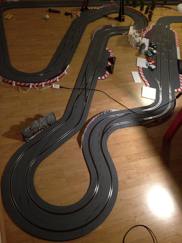

Alors voilà, à un bout de ligne droite près (flemmardise) toute la piste est peinte et "vieillit".
2/3 arbres et le repérage et la peinture au sol des premières plaques des bâtiments et ce sera tout pour l'instant. Prochaine étape construction et peinture des stand pendant les vacances avec le fiston…

joli circuit
Et du carrera...
Citation :J'ai vu dans le cours de ce sujet que tu étais suisse. Si ce n'est pas indiscret, de quelle région?
C'est vrai ça, tu viens d'où d'jà? Du Juuurrrra?
Bonne continuation dans ton beau projet
Amicaslotement

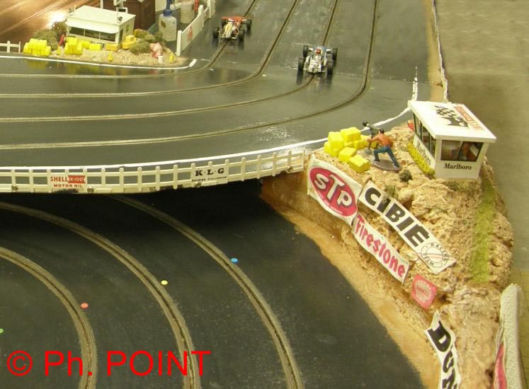

Même procédure que davox
Une photo d'une piste construite il y a...
Passons. Je n'ai que celle-ci où l'on voit quelque chose.
Après avoir protéger les parties que l'on ne veut pas recouvrir avec un truc genre sac poubelle scotché pour lui éviter de bouger, pulvérisation de mousse polyuréthane en bombe.
Après séchage, on découpe avec un cuter (ou autre) les emplacements de bâtiments par exemple etc.
Enfin on découpe les parties en trop (ça gonfle et ça colle c'est pour ça qu'il faut protéger).
Avec une simple petite de brosse métallique genre brosse à nettoyer les bougies on donne le relief désiré. Attention ça va très vite.
Pour finir c'est du classique, un brossage à sec (drybrush) et lavis avec des couleurs naturelles ou terre à décor.
Ca ne pèse rien, ça renforce l'ensemble et absorbe une partie des vibrations donc du bruit.
Une fois terminé on peut y placer des arbres, des poteaux, des barrières ou autres. Rien de plus facile il suffit de les enfoncer...

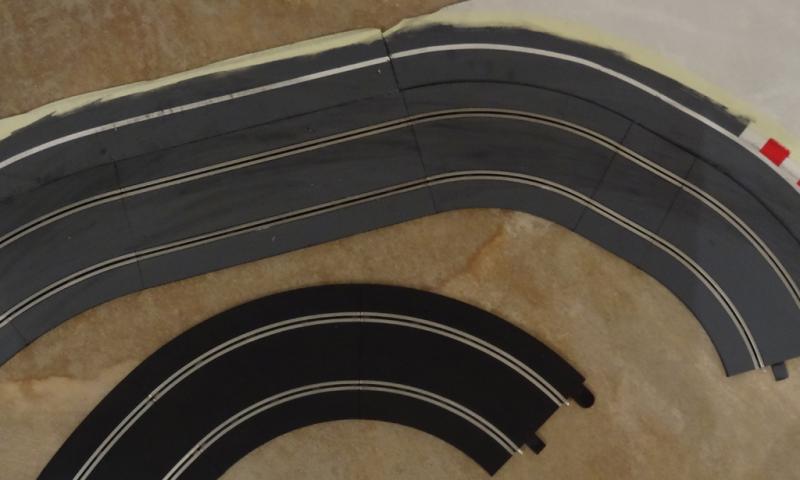

Juste un petit merci au passage.

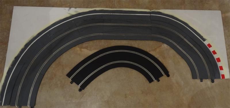

Suite à la lecture de ce topic je me suis décidé à peindre ma piste scalex.
J'ai utilisé cette même peinture et je ne suis vraiment pas déçu, elle est top.
Couleur superbe et réaliste. Petit bonus : amélioration non négligeable du grip du scalex...
Pour le moment je n'ai fait qu'une partie de la piste mais au final c'est très rapide à réaliser, peu cher et le résultat est vraiment sympa. Pour ceux qui comme moi hésitaient, je vous assure que vous pouvez y aller !
je vais essayer de "noircir" la trajectoire "idéale" pour améliorer le rendu visuel.

Date du message : lundi 16 décembre 2013 à 21h11
Voici un premier essai avec peinture faller et noircissement rapide de la trajectoire.
C'est assez approximatif pour le moment mais je trouve que le résultat est assez prometteur.
Deux photos pour montrer ce que ca donne sur des rails scalex.
Date du message : mardi 17 décembre 2013 à 00h24
Il n'y a pas à dire cela change tout de même bien la donne

Date du message : mardi 17 décembre 2013 à 20h24
davox a écrit :Il n'y a pas à dire cela change tout de même bien la donne
Sympa le résultat
Je vais y réfléchir du coup pour ma piste.
Par contre, je trouve le gris un peu trop sombre à mon goût, mais c'est peut-être la photo qui donne ce rendu
El Nomad
Date du message : mardi 17 décembre 2013 à 20h42
Franchement le gris n'est pas sombre mais la photo n'est pas à la hauteur...
Date du message : mardi 17 décembre 2013 à 21h46
Et chez faller tu as deux peinture, la bitume (celle utilisée ici) et la béton plus clair.
Date du message : mercredi 18 décembre 2013 à 00h36

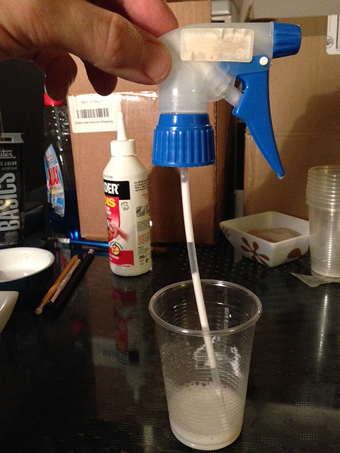

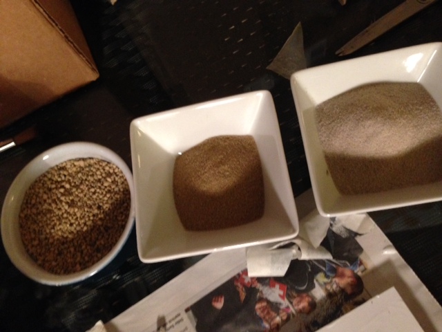

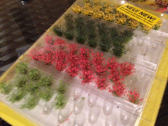

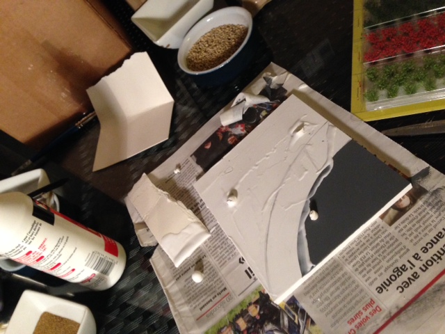

Allez, pour continuer sur mon circuit et vous faire profiter des trucs et astuces de modéliste de train, petit tuto du soir pour valoriser le sol de vos maquettes.
Cette technique et valable pour l'herbe et n'importe quelle teinte/grain de sol possible.
Ici c'est le socle d'une tour de "marshall" car mon circuit est ambiance US, donc un sol aride, jaune/ocre avec quelques courageuses herbes par ci par là.
1 - C'est un socle qui vient se mettre à la fin d'une bordure, donc peinture Faller pour finir la route, et laisser l'amorce d'une bande blanche/rouge pour l'intégration (petit coin de blanc). Etaler généreusement de la colle à bois sur les zones qui vont recevoir les matières.
2 - Faire des essais sur une feuille de papier et faire votre mélange de terre, petit cailloux, touffes d'herbe (tout ceci se trouve dans les boutiques de décors ferroviaires en HO sous les marques HEKI et NOCH). saupoudrer à la main sur le support, si vous n'êtes sûr du résultat, google et des images de nature du lieu que vous voudrez représenter seront vos amis. Gardez les petites touffes d'herbe pour "après" le coup de colle final au pulvérisateur.
3 - Préparer ensuite un mélange comme suit :
1/4 colle à bois prise rapide
3/4 eau du robinet
1 goute de produit vaisselle (c'est le secret, le produit vaisselle rend la mixture visqueuse et l'aide à s'immiscer partout entre les matières)
Remuer jusqu'à ce que cela doit bien fluide et liquide attention comme les crêpes pas de grumeaux !
Utilisez un pulvérisateur réglé à la bruine aux plus petites gouttes, le plus vaporeux possible. Pulvérisez votre décors à 20 cm généreusement, à cette distance les micros gouttes ne viendrons pas pousser le sable ni modifier votre décors mais couvriront et pénétrerons partout sur celui-ci.
Ne paniquez pas tant que cela n'aura pas séché ce sera blanc, bulleux et moche, mais la colle à bois devient totalement transparente et l'eau va s'évaporer au bout de quelques heures.
5 - Profitez en pour "planter" vos arbustes et laissez sécher le tout. Sur la photo ci-après cela fait juste 30 min que le produit à été appliqué et l'effet humide à déjà presque disparu.
Toutes vos matières seront alors parfaitement collées dans le dur et aucun grain de sable ne pourra se décoller même en grattant.
Cette technique est valable quelque soit les surfaces.
Coût : 1 flacon de colle à bois rapide, 3 sac de ballast de modélisme ferroviaire à 3 euros le sac, un pulvérisateur récupéré, des arbustes à 5 euros les x. Avec tout cela vous pouvez couvrir 60x60cm de matière comme ci-dessus.
