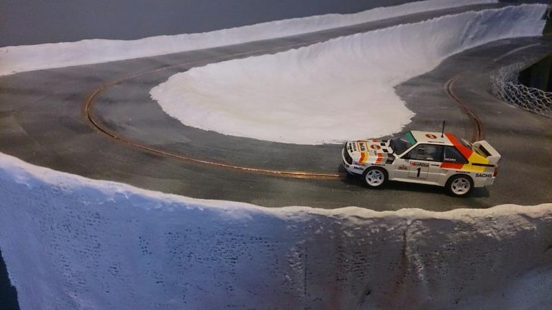

piste bois … pour essayer
Date du message : vendredi 7 avril 2017 à 00h09
pepe_plus a écrit :
gilou-971 a écrit :
tu vas faire ca à la bande de platre? j'ai découvert ca récemment, c'est top.
Perso je préfère la mousse expansive.
Avantages
- ça ne pèse rien donc n'alourdit pas la piste
- ça maintient tout l'ensemble particulièrement lorsque la piste comme ici a beaucoup de volume,
- ça se découpe avec n'importe quoi,
- pas de poussière de plâtre qui se colle partout,
- totalement incassable...
oui pepe_plus je suis d'accord.
Cependant: si tu as de la mousse expansive qui se colle là où il faut pasz, c'est une vraie galère!
L'expansion de la mousse est aléatoire, des fois ca prend un volume dingue, des fois non.
Ici, c'est hors de prix, les bombes pas chères valent 15 euros.
Les bandes de platre ne font pas de poussières, c'est la différence avec du platre tout court.
En conclusion, un mixte des deux c'est pas mal!
@Imagilles, ca prend une bonne tournure ton histoire! on a hâte de voir la suite!
Date du message : vendredi 7 avril 2017 à 00h15
En coupant les cotés, j'ouvre un sac poubelle que je scotche partout où je ne veux pas qu'aille la mousse.
Simple et efficace après il n'y a plus qu'à tailler.

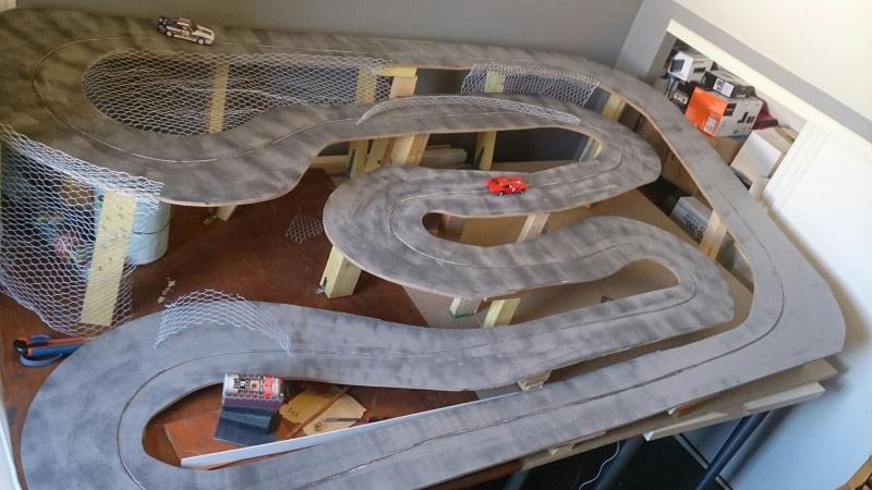

Date du message : mardi 11 avril 2017 à 16h28

Date du message : mercredi 12 avril 2017 à 20h44
Premier essai
Date du message : mercredi 12 avril 2017 à 20h49
et ca marche?
imagilles
Date du message : mercredi 12 avril 2017 à 21h27
Plutôt pas mal , ça glisse beaucoup à cause de la poussière les pneus sont gris au bout de 2 tours

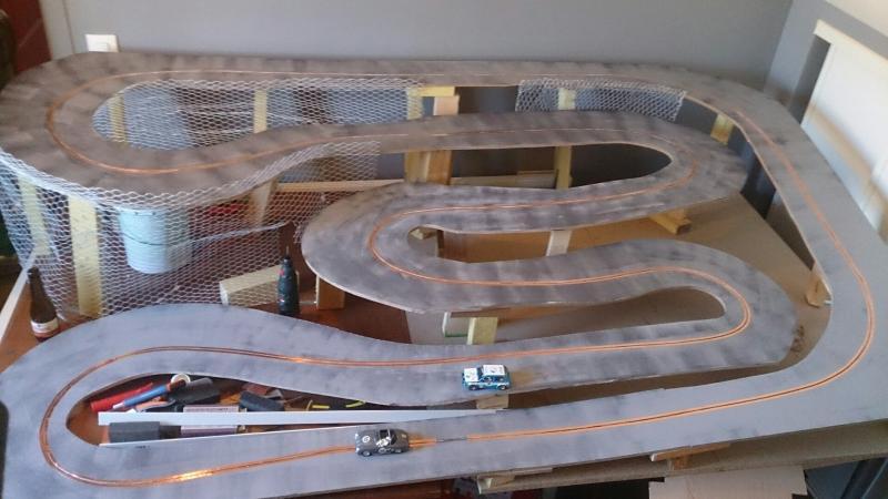

Date du message : lundi 17 avril 2017 à 00h10
bande de platre
simamine
Date du message : lundi 17 avril 2017 à 21h22
C'est propre!!
imagilles
Date du message : lundi 17 avril 2017 à 22h36
simamine a écrit :
C'est propre!!
Le circuit est dans mon bureau .. donc pas de bordel , style je fais du platre commme un Portugais … ( pardon aux Portugais … )
