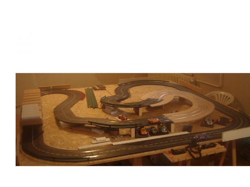

moi j'avais fait ça a mes débuts quand je ne voulais pas trop investir dans des rails
malheureusement je n'ai pas le dessous pour te montrer
j'avais choisi une planche de contre plaquer de l’épaisseur de mes rails 8mm pour du carrera, à partir de ma piste plastique j'avais défini entrée et sortie, trace au crayon la piste voulue, défoncez à la largeur et profondeur désirée et mis du copper taper, c'est du cuivre que tu scotches de chaque coté de ta rainure, défoncer dessous pour y insérer les pâtes des pistes et puis par sécurité électrique j'avais fais passer dessous du fils électrique pour assurer une continuité électrique, par sur que cela est servi mais ça me rassurait
j'espere avoir été clair, cela aurait été mieux en photo .
