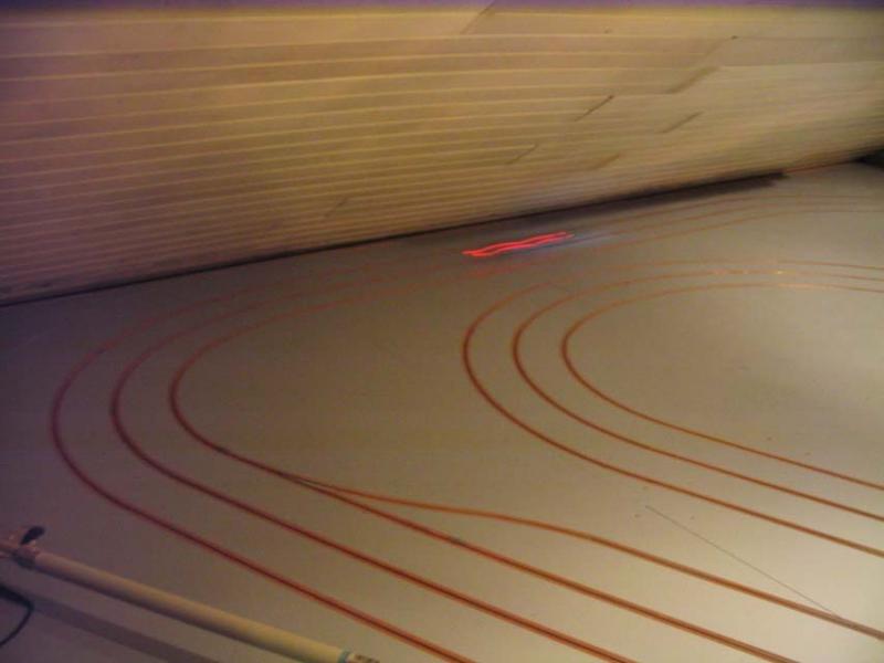

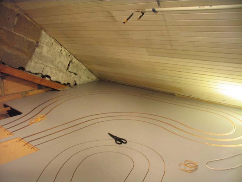

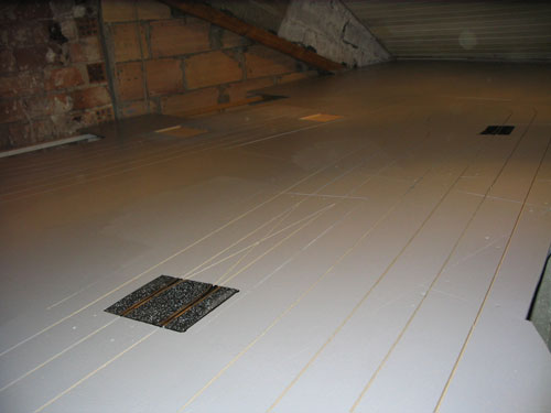

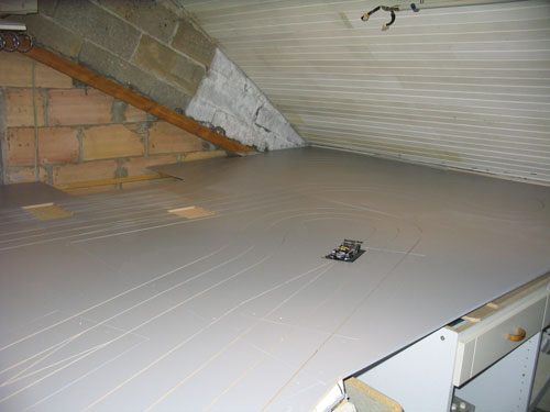

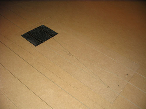

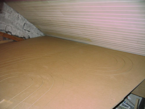

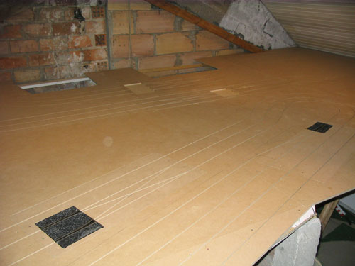

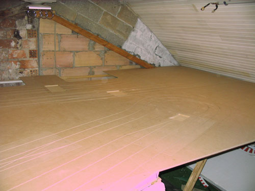

voici quelques photos de ma piste bois en ninco digitale
je pensais pas qu'il y avait autant de boulot pour faire une piste bois !!!

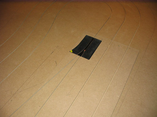

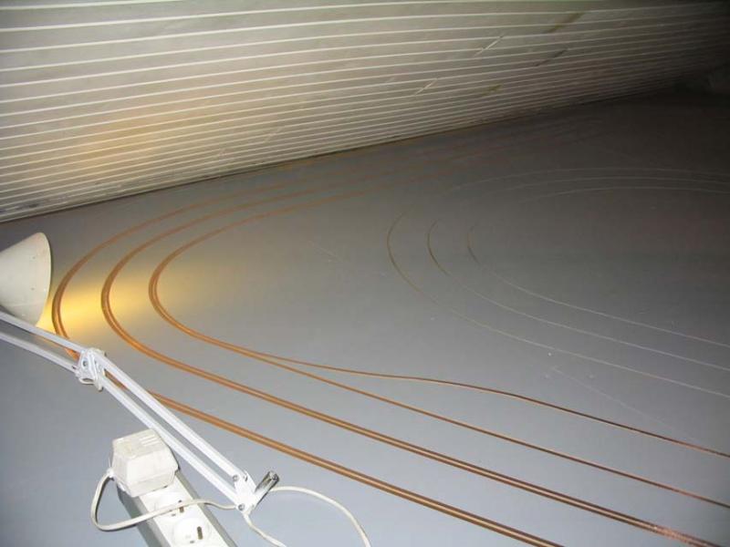

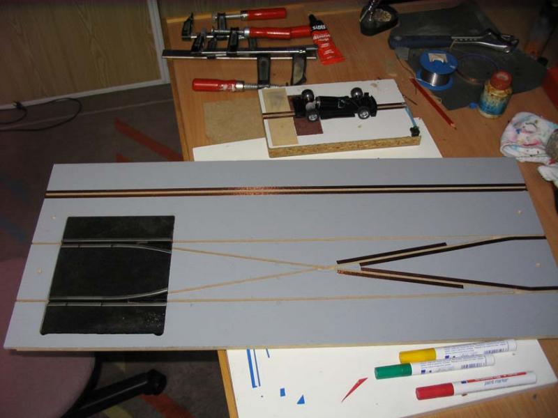

pour les aiguille , j'ai gardé le rail ninco jusqu'a l'aiguille ,ensuite j'ai adouci l'angle pour pouvoir resté a fond lorsque l'on va changer de voie ...
la peinture n'est pas encore seche , j'espere que ca va pas trop glisser ....
vivement les premiers essais

Génial Raph !!!
Mais dit moi comment va tu aller ramasser au fond , tu a prévu un passage ?
Combien fait -il de voie ?
(à oui c'est vrai , j'oubliai , tu sort jamais )
Sinon super taf , je te souhaite bon courage et à mardi

c'est genial!
j'épère que tu as prevu une déco, un tel circuit ça en merite bien!
matt: je pense que le trou au fond c'est un passage.

tu as du voir le post de ma piste et ainsi ne pas trop te galerer en incrustant uniquement le mécanisme des aiguilles c'est sage de ta part tu aurais aussi pus utiliser des aiguilles carrera dans lesquelles et n'a que la puce a remplacer et ainsi avoir des angles beaucoup plus fluide mais cela implique de devoir acheter des rails supplémentaires alors que je présume que tu utilise ceux fourni avec la base
pour la glisse si tu utilise une peinture acrylique tu n'aura pas de probleme

oui c'est de la peinture acrylique
je n'avai pas vu ton poste bartwasa !!c'est quoi le titre ?
oui les trous du fond sont des postes de rammassage .
sinon il a des pinces , des peles .... tout ce qu'il faut pour rammasser sans se deplacer !!
c'est un 3 voie qui sera modulable , soit digital , soit analogique et apres d'autre evolution a venir
pour la deco , y en aura mais avant je veux JOUER !!!!

voiçi le liens vers la page du post concernant l'incrustation des aiguilles içi

Intégration des rails Ninco, normal tu l'a déjà et comme tu as été testeur des mes protos de poignées et que tu en a, tu a vue l'intérêt de rester en N-Digital.
Parfait pour le 3 voies, ça vas le faire en analogique et digital.

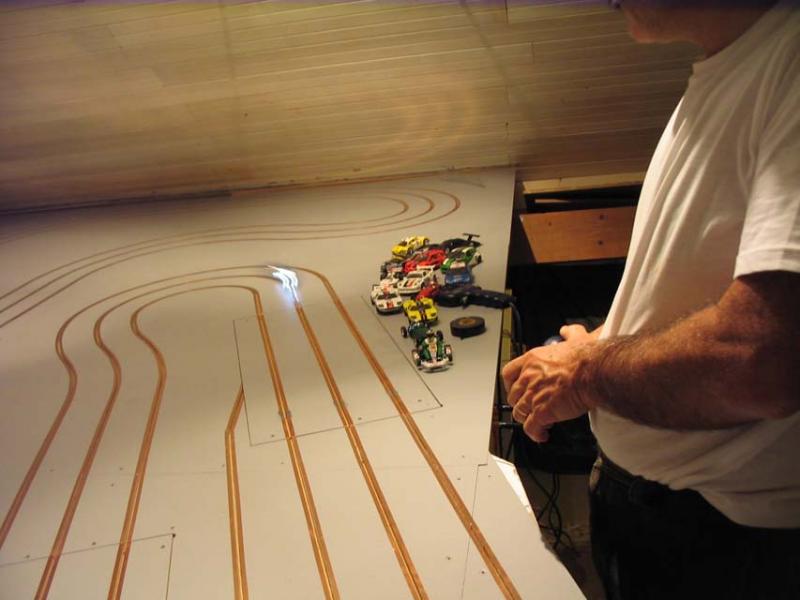

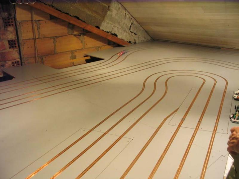

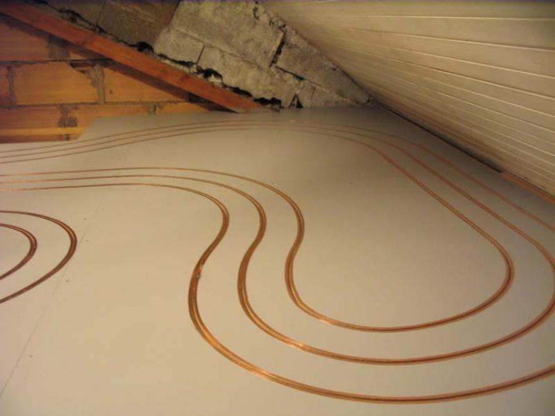

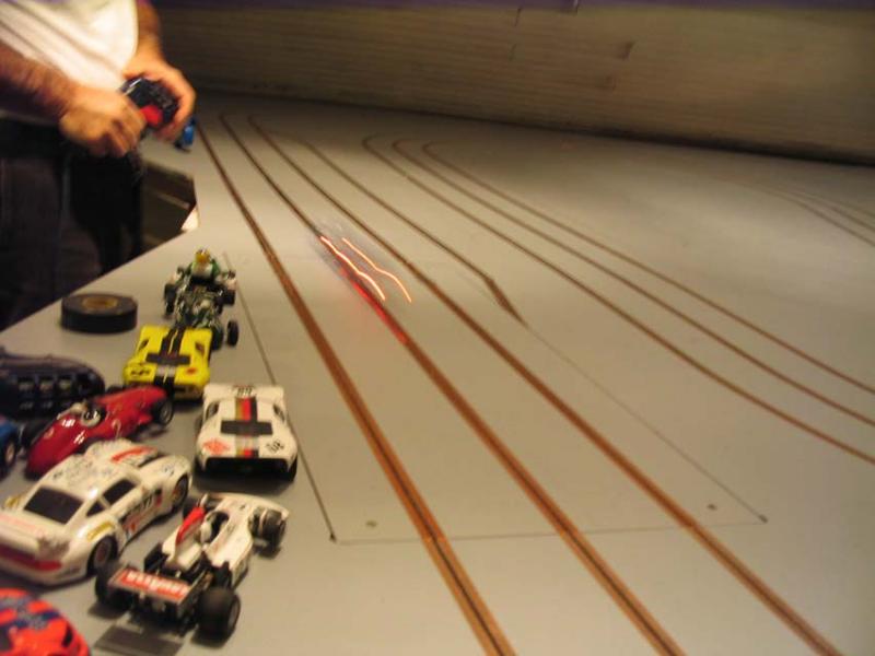

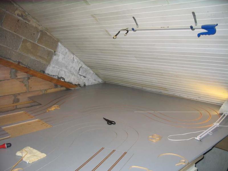

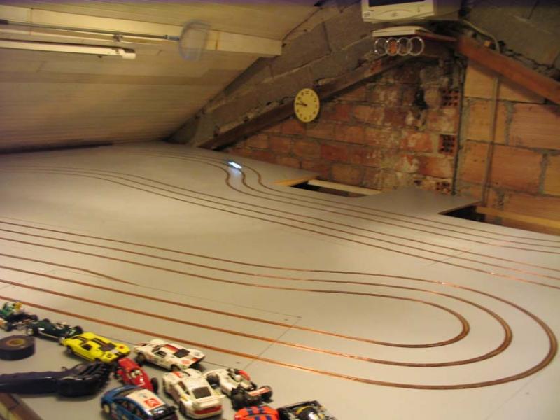

voila quelques photos j'ai bossé jusqu'a 2h30 du mat hier !!pffffff
pour tester la piste , j'ai monté le circuit en analogique ,
je suis en trai de faire tranquillement tous les aiguillages
premiere impression , la piste a un grip simpa avec les pneu NSR et Evo 2 et slot it P4
