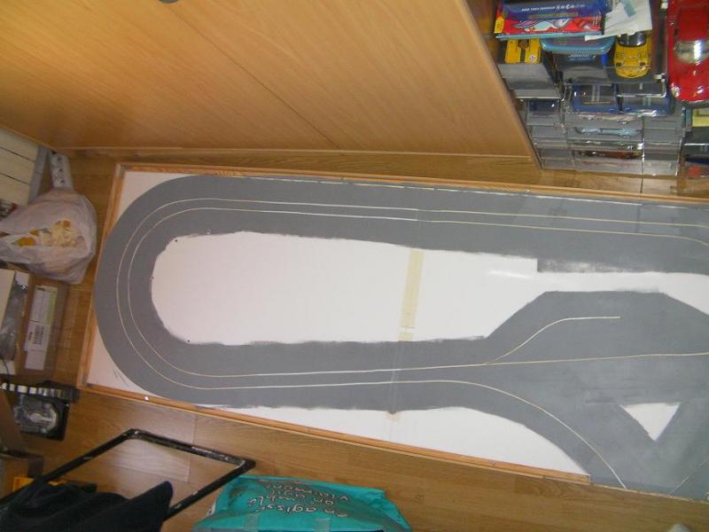

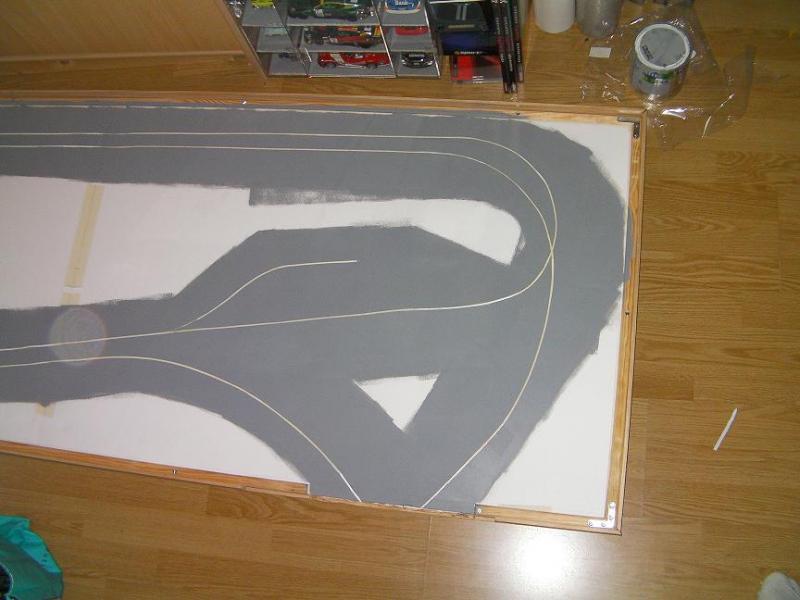

voilà je me suis lancé.....en attendant de pouvoir terminer mon trois voies bois "sillage racing"....le tsukuberteen...... j'ai emprunté à ma fille son stock de plaques carton mousse/plume en 70 par 100 ,pour me lancer aussi dans cette technique.....!!
tracé monovoie simple.... mais quitte à arriver après les autres sur ce "marché" autant essayer autre chose..

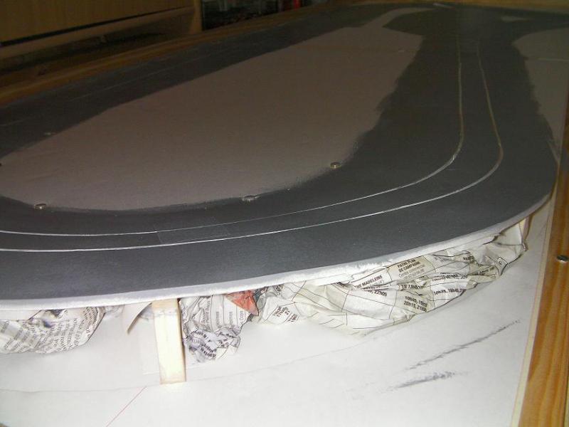

donc j'ai tenté le léger banking....... ce qui m'a obliger à renforcer d'avantage les plaques et structure pour
contraindre le carton et le maintenir en forme...
à l'arrivée tout cela reste très léger et maniable et sera donc stocké en position "tableau" sur le mur de mon bureau perso....
premières photos du boulot fait en une journée ...ce dimanche
voila déjà un peu de boulot de fait ......beaucoup de choses restent à faire.....
mais c'est vraiment très agréable à travailler...bon bien, sur pour un usage exclu loisir/je roule tranquille...!!
le carton reste trop sensible à mon avis pour un usage intensif d'une piste...
je cogite déjà un multi voies pour des 1/43.....!!
merci papa noel !!!!!

coment as-tu réalisé ta découpe dans le carton pour êtresi parallèle.?
ça me donne envie d'essayer aussi avant de passer peut être un jour au bois.
berteen
Date du message : lundi 19 novembre 2012 à 12h51
babass a écrit :
hello
j ai utilisé un cutter double lame guidé par une grande
règle métallique de tapissier. Deux passages sans forcer et changement des lames
pour les courbes..
Ça vaut le coup d essayer ne serais ce que pour une petite piste d'essai et rodage de voitures plus fragilles ou précieuses ....... avec un faible voltage....juste pour le plaisir de les voir tourner....

Le cadre en bois à une double fonction..... La rigidité de l'ensemble qui mesure 2 mètres de long Et la finition de l'arrière sur lequel je collerai des posters
Le tout reste vraiment très léger comparé à une structure Full-bois, et ce même si j'ai du contre-coller deux planches de carton plume en 5 mm d'épaisseur.

Bien vu! Ça fait plaisir de voir que d'autres se lancent dans cette voie amusante des pistes en carton plume, d'autant plus que ça ne coûte pratiquement rien...
Et avec un peu de relief, en plus, bravo! Cela dit, si je puis me permettre, il ne s'agit pas d'un vrai "banking", ou virage relevé, mais d'un simple virage incliné. Pour faire un banking, il aurait fallu resserrer les lignes droites pour incurver la courbe, comme sur une piste bois. Et là, avec du carton, walou!

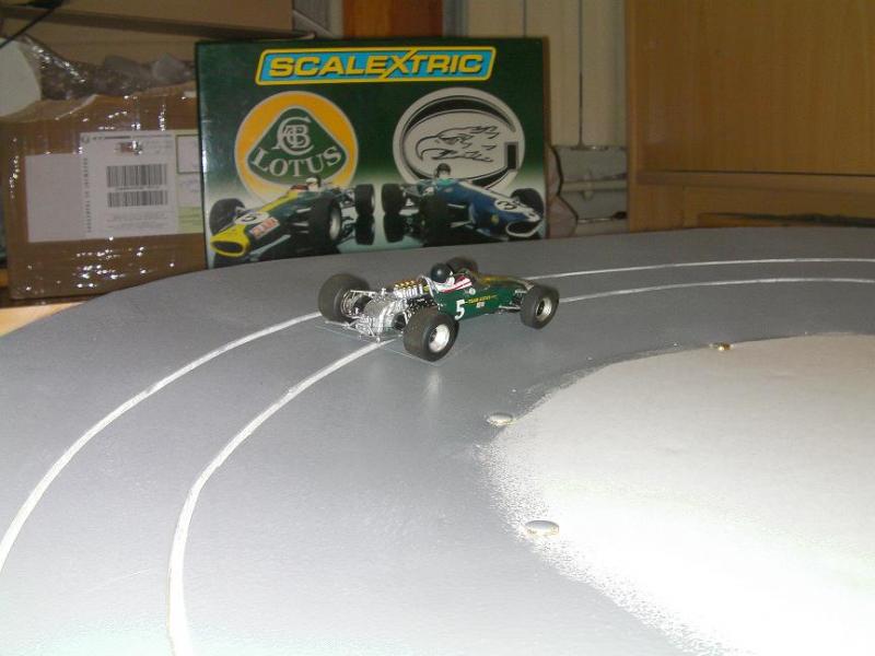

Voilà finalement pas beaucoup de temps pour moi aujourd'hui.....j'ai tout de même "électrifié" la piste et surtout j'ai decidé de zapper l'extension prévue initialement. Trop compliqué d'assurer une bonne jonction avec la piste principale .....et. puis cette piste est surtout un test réduit de la technique "carton".....
A ce sujet .......première découverte/déconvenue......la technique que j'ai utilisé pour assembler la plaque supérieure et inférieure, du Scotch double face pro... n'a pas fonctionnée correctement et à certains endroits les plaques se séparent....!! J'ai été obligé d'utiliser des attaches parisiennes pour compenser ce problème ......!
Petit test de roulage avec un petit transfo variable de 3 à12v ......bon bah en fonction des voitures ça va de patinage artistique façon holiday on ice ...... à j'avance pas du tout.......!!!!!!!!
Bon j'exagère un poil ....certaines scalex classic et fly roulent pas trop mal dessus....il va falloir préparer un peu toutes ces voitures qui dorment en vitrine depuis longtemps..........et puis surtout brancher une vraie poignée ........

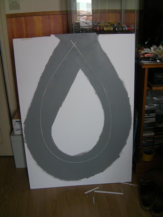

Hier soir j'ai fait tourner pendant une bonne heure quelques voitures (entre autre une alpine A110 avant slot :-) ....) résultat les premiers dégâts sur le carton..... à l'endroit de l'intersection en courbe, les chocs du guide ont "écrasé" la pointe de l'intersection et la voiture se bloque ou passe du mauvais côté.......... et le cuivre s'arrache petit à petit suite au coups....!
Je vais donc probablement retravailler le tracé pour transformer cette intersection et la déplacer.
l'avantage, reste bien sur que quelques coups de cutter et l'affaire est entendue.....!!!!!!

Bon suite et.............fin pour le moment des aventures de berteen et le monde merveilleux du bois...........en carton.
Après une semaine de repos pour la structure en position horizontal......quelques remarques...
Mon problème de fixation entre la couche supérieure et inférieure s'étend à l'ensemble du plateau.
Mon chat (et ses quelques kilos ) a réussi a déformer une partie moins renforcée du circuit.
J'ai collé le cuivre après avoir peint la piste.....et le cuivre se décolle un peu partout....surtout dans mon virage relevé......
Premier essai concluant.......mais raté........je vais donc démonter et repartir de zéro .......
Compte tenu du coup raisonnable de l'ensemble, rien de très grave......!!! Je change d'orientation et je vais plutôt (ouaf-ouaf!!!) Faire une piste pour mes voitures de rallye.......!
Je m'y remet la semaine prochaine........!!!
A suivre donc......................

Vraiment dommage tes problèmes de plaques qui se séparent. J'avais collé les miennes à la colle blanche (colle à bois) et après plus d'un an ça n'a toujours pas bougé.
Idem pour le cuivre, toujours bien fixé, bien que collé après la peinture. S'il est bien tendu et bien "écrasé" à la pose, il ne devrait pas bouger.
Ton problème d'intersection, en revanche, c'était prévisible. Peut-être qu'un insert métallique à cet endroit serait une solution.
J'avais aussi rigidifié le pourtour de ma piste avec un cadre en aluminium pour éviter toute déformation, d'autant plus qu'elle est stockée debout. Résultat, les arbres ont tendance à se décoller par leur poids, mais la piste elle-même reste intacte et parfaitement plane.
