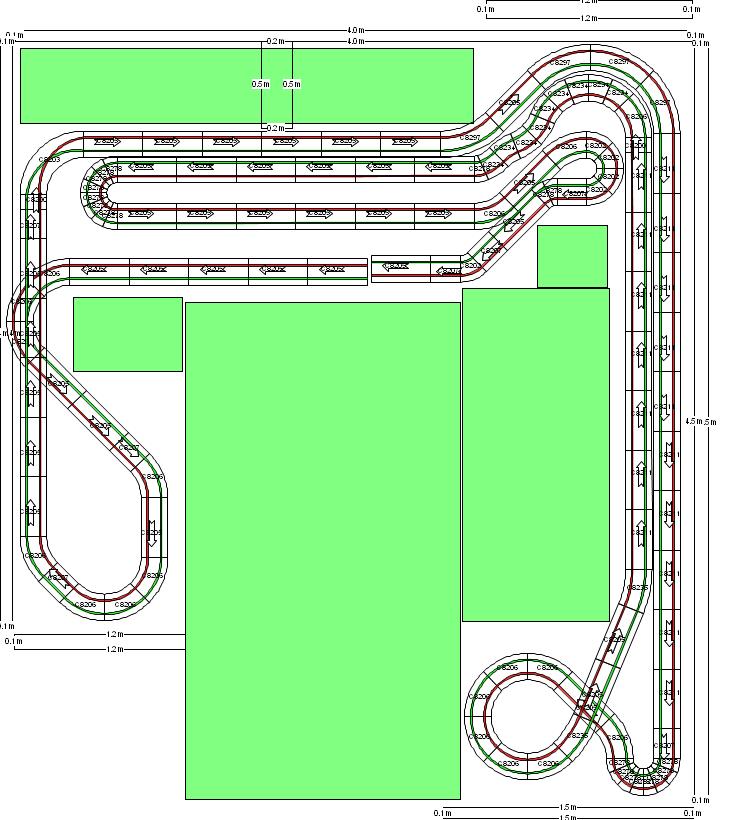

Comme déjà expliqué dans ma présentation je me lance dans la fabrication d'une piste bois.
Techniquement grâce au forum j'ai à peu près tout compris. Je fais des petits meubles pour le plaisir depuis longtemps et suis donc bien équipé. Une table de défonçage que j'utiliserai pour les grandes longueur et une défonceuse à main pour les cercles.
J'utilise des fraises de chez HM diffusion, elles sont chères 27 euros mais indestructibles à condition de bien les entretenir. Je défoncerai les slots avec du 3 mm. Comme je ne pense pas faire du 1/24 je pense que c'est suffisant, surtout après ponçage. Le tout sera en aglo pour les parties plates et en MDF 10mm pour les reliefs. C'est un choix pour moi obligatoire vu que j'ai déjà les planches. Profondeur des slots 7mm.
J'ai testé cette solution en greffant du bois sur ma piste scalex, ça roule bien. Pour la peinture, c'est de la récupe des travaux de la maison. Ripolin gris perlé satiné acrylique avec sable pour sableuse. J'avais acheté ce sable pour sabler mes radiateurs, mais il était trop fin et bourrait la machine. Du coup j'en ai 35 Kg, ça va suffir :))
Ce sable est très fin, presque poudreux, j'en ai recouvert ma piste scalex et depuis fini les aimants, c'est super.
Passons au tracé. Une piste 2 voies 10cm entre piste. Je vous passe les premiers tracés complètement irréalistes... Pas facile de se limiter et de rester raisonnables.
Le tracé en scalex:
Le tracé à l'échelle 1/10 avec les vraies largeurs de piste:
J'ai des doutes sur les rayons mini dans la partie droite en bas. On arrive de la ligne droite de 4m50 en hauteur et il faut passer une courbe avec un diamètre mini de 21cm puis descendre au niveau zéro en virage pour passer en dessous. Ca va être chaud.
Toutes les pistes près des murs sont en hauteur et avec banking pour aller presque à fond sur le pourtour du circuit. Les parties intérieures sont plus techniques.
Les parties en vert sont les accès pour ramasser les voitures, faire le décor et piloter.
Merci d'avance pour vos commentaires.

Si tu fais qu'un croisement tu mets ton circuit en courjus, sans doute une erreur d'inatention
Avec la place que tu as, pourquoi mettre un virage hors visu ?

Ou seront les postes de pilotages
Trop de virages serrés pour moi

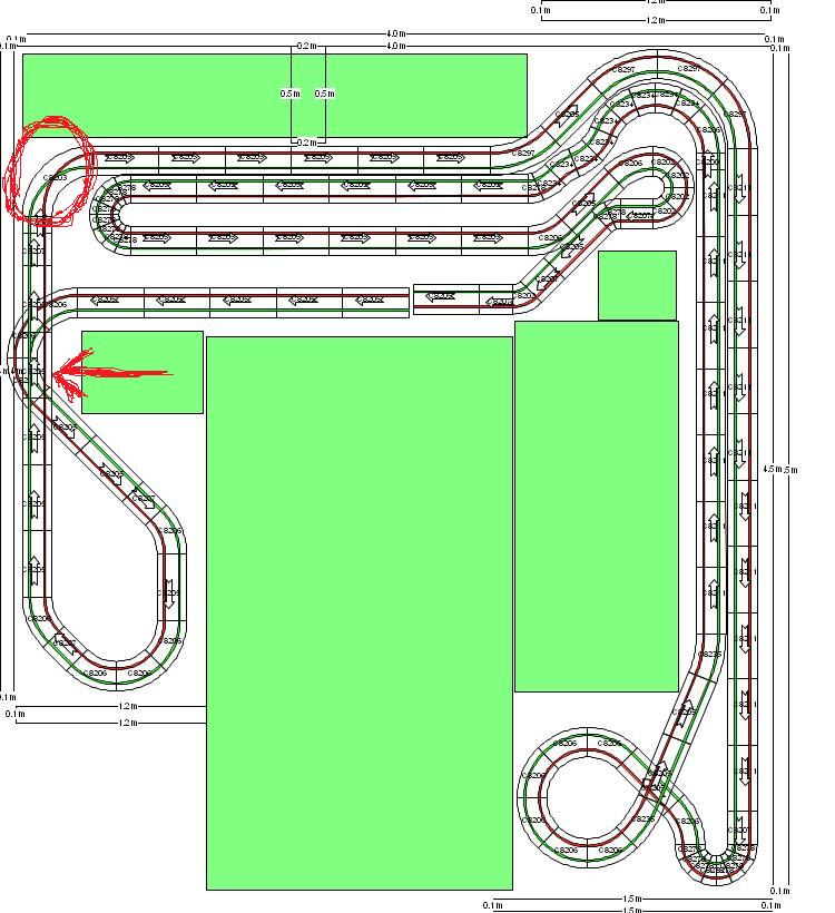

En bas à droite, en bout de ligne droite, tu as tout à fait raison, il y a trop de R1.
Avec la place que tu as, pourquoi ne fais-tu pas un virage en mélangeant le diamètre des courbes (des R2 et des R3 par exemple).
Je trouve que :
- si les postes de pilotage sont au milieu, le U est trop fermé. Les pilotes vont passer leur temps à se tourner dans un sens, puis dans l'autre, et peut-être même se gêner,
- si les postes de pilotage sont en haut à gauche et que tu déslottes en bas à droite ... tu risques de te lasser d'aller ramasser les voitures.

Merci pour vos remarques. J'ai pris une courbe avec croisement au hasard, en fait je n'en veux pas. Le premier scalex que j'ai acheté à mon fils avait deux croisements. C'est pénible, soit on arrive à fond et on vole, soit on ralenti en se demandant lequel va passer le premier et on réaccélère en même temps, même sanction.
La remarque sur le U trop fermé est très juste. Je vais refaire un nouveau tracé ce weekend en enlevant la branche gauche et des R1. Je vous mettrai aussi l'emplacement des postes de pilotage pour une meilleur compréhension.

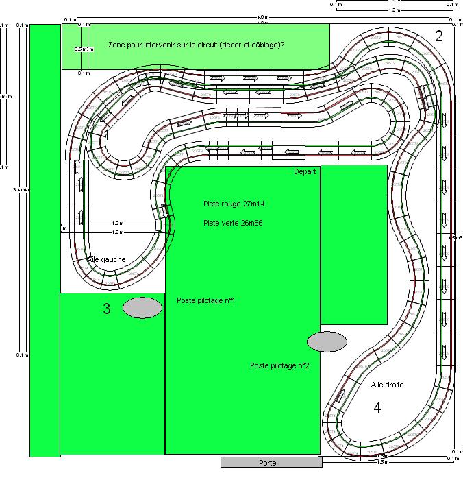

Bonjour, j'espère que le week-end se passe bien pour vous. Tristounet en RP donc idéal pour faire un nouveau tracé en ayant tenu compte de vos remarques.
J'ai utilisé avec UR30 la librairie carrera exclusiv qui offre un plus grand choix de courbes et me semble plus proche de la largeur que je veux en bois.
Les bases du nouveau circuit se mettent en place petit à petit. (Si si, avec un peu d'imagination il y a un circuit dans ce tas de gravas...) Faut vraiment être barge

yes ! ce tracé a l'air plus sympas que le premier !!! ça demarre pas mal là !!!! cool !!
vivement la suite !!

Sans doute moins long, mais plus roulable . Nickel , mais de songer à ton futur circuit va sans aucun doute te motiver .
Penses bien à isoler cette piece, tu ne le regreteras pas .
