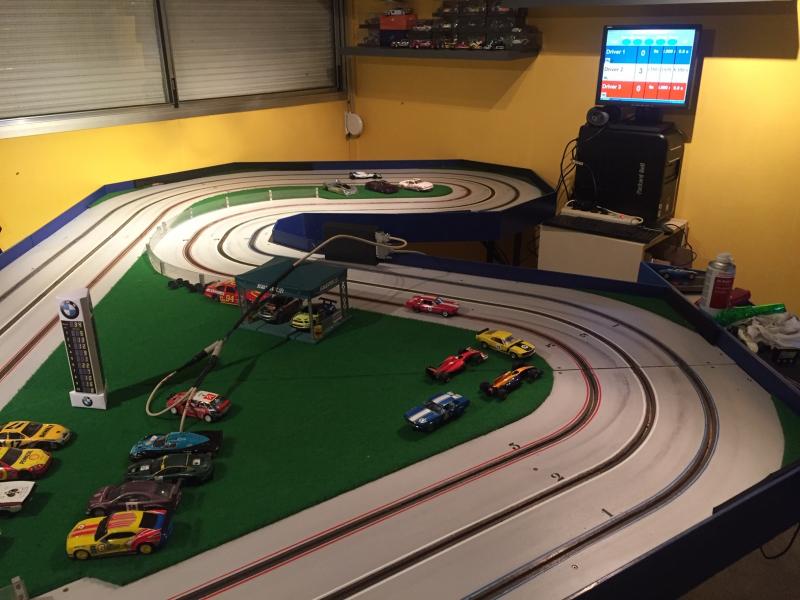

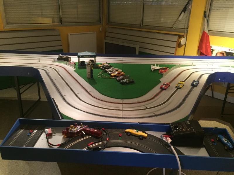

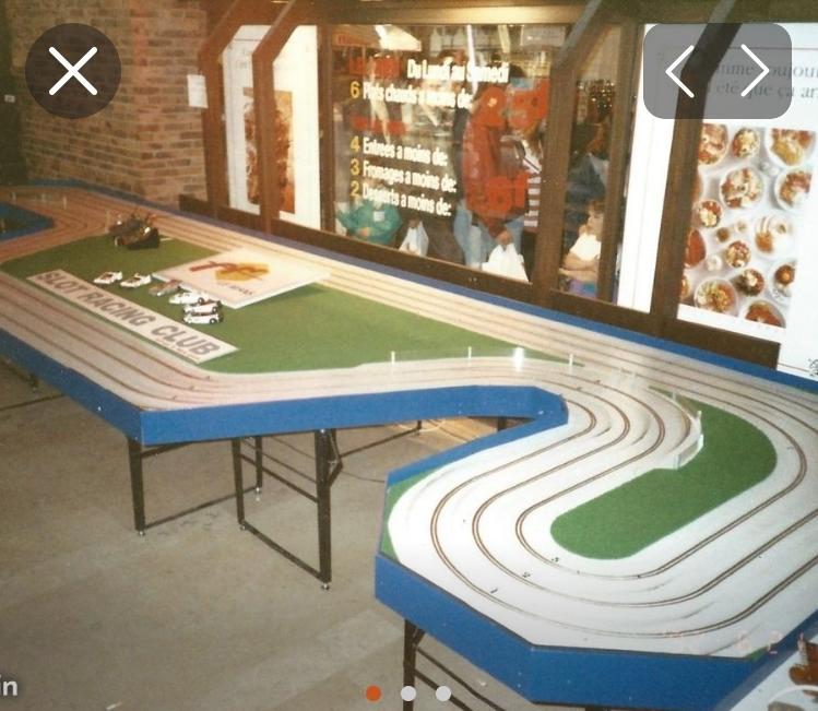

Durant le mois d'Octobre le Club du Mans a mis en vente sont ancienne piste de démonstration 3 voies bois( il ne voulais pas la laisser se dégrader dans une cave et n'en n'avait plus l'utilité)
Je me suis donc empresser de les contacter pour en savoir plus. Le samedi suivant j'ai pris la route avec un plateau pour aller voir cette piste de mes yeux.

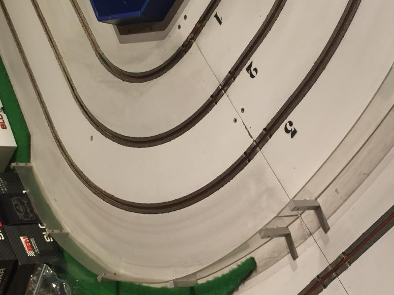

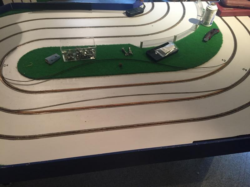

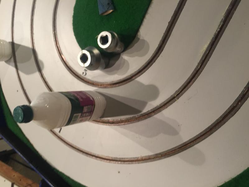

Elle était en assez bonne état. bien conçu modulable, mais un peu lourde Elle avait des trace d'usures ce qui est normal, les tresses commençaient a ce décoller normal aussi vue l'age.
Bref elle m'as plus et l'affaire étais conclu.

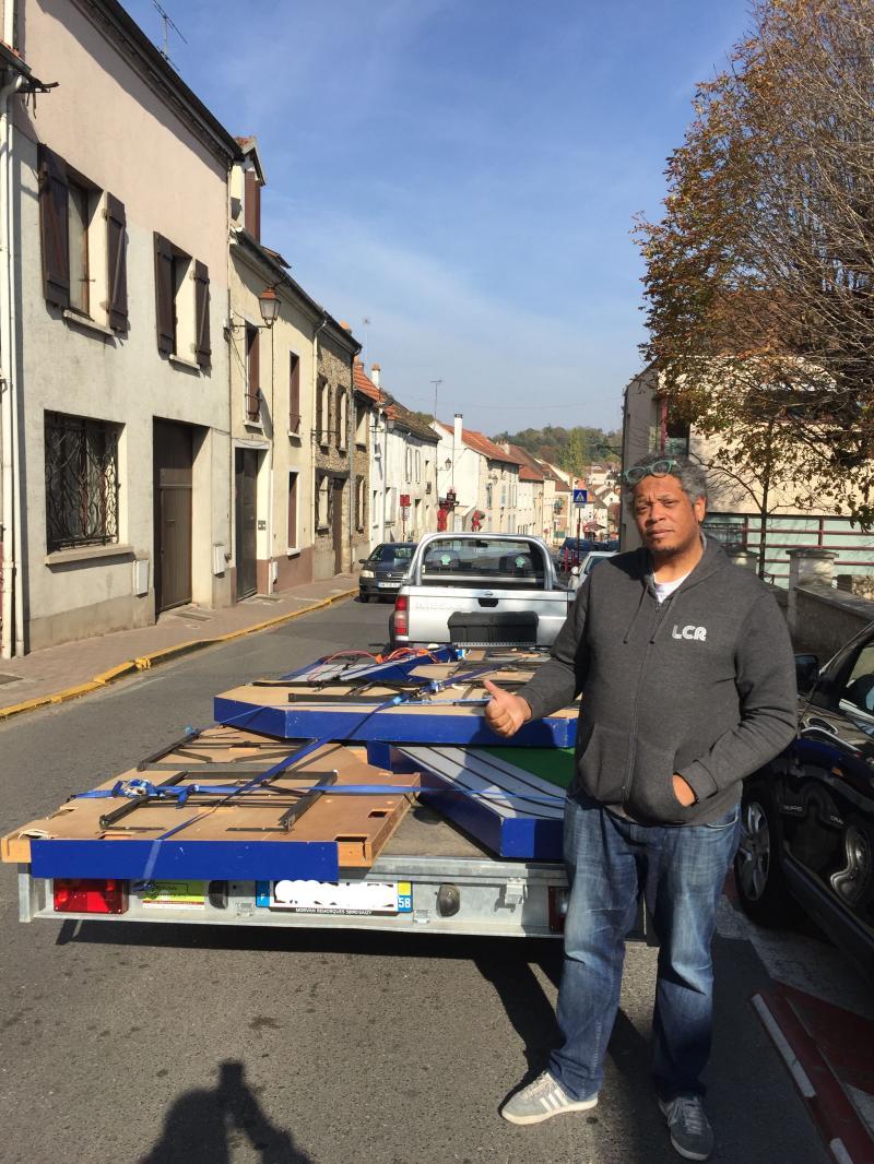

je n'avait plus qu'a reprendre la route pour l'installer provisoirement dans mes bureau.
avec un petit arrêt au club du L.C.R. a Linas pour la présenté a Letché, et oui cette piste servira aussi au club du LCR pour les démos

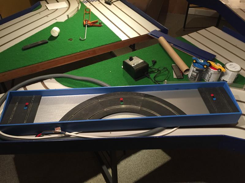

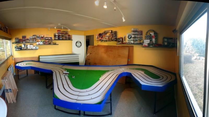

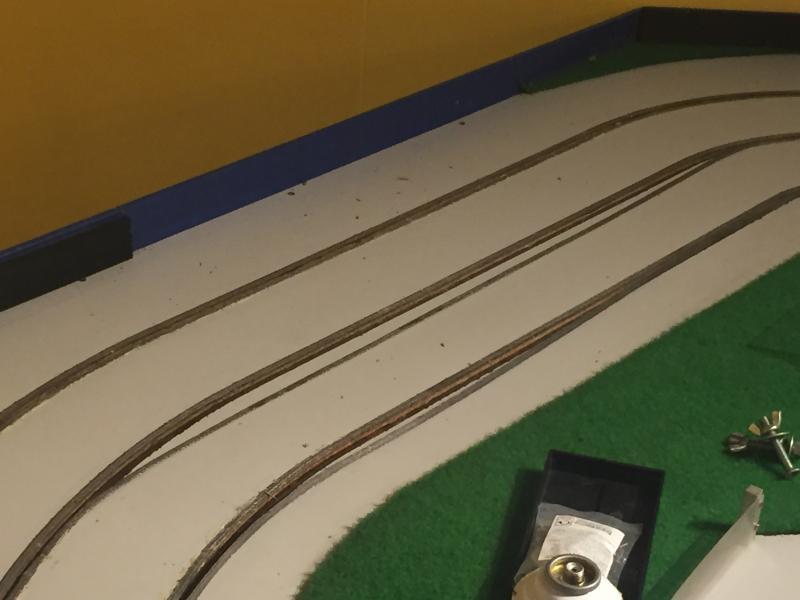

comme vous pourrez le constater elle ne rentre qu'en version courte dans ma pièce.

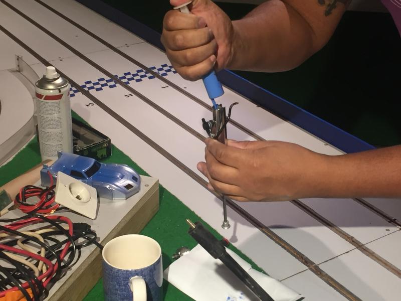

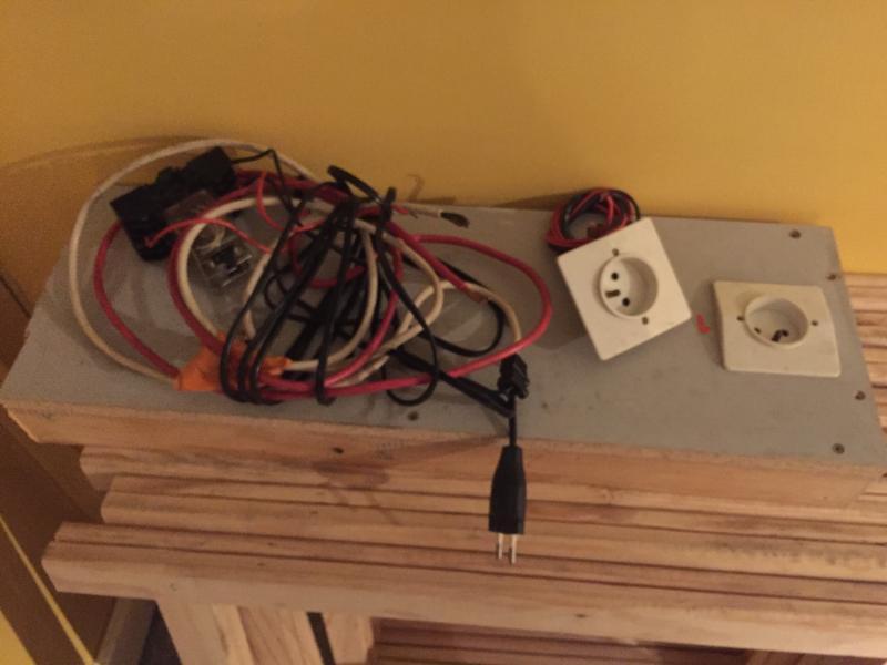

Mon premier travail a été de refaire le poste de contrôle. Celui-ci étant avec des prise ménagère. j'ai donc pris le temps de tous recâbler comme il le faut, et j'ai installe des prise banane femelle avec un espacement prise DS.

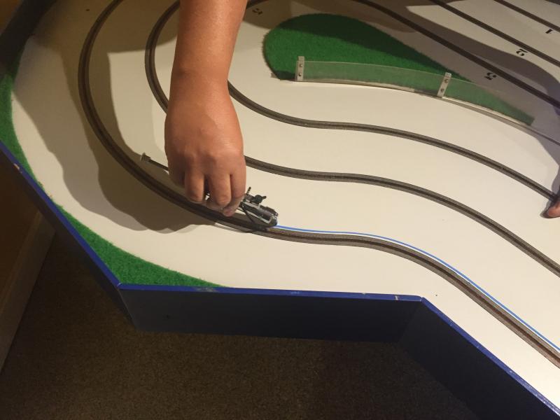

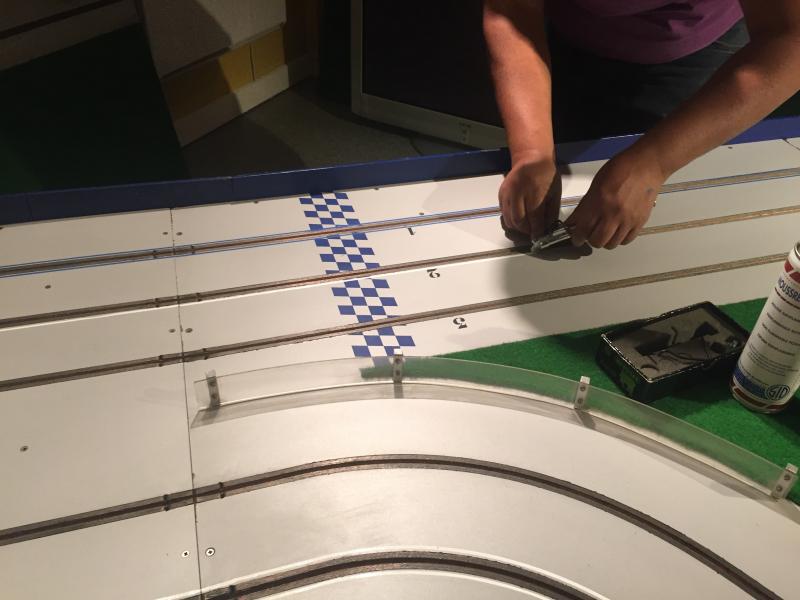

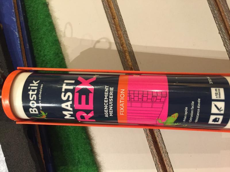

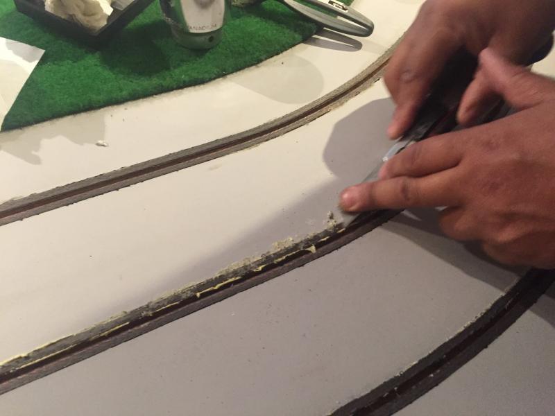

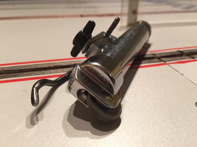

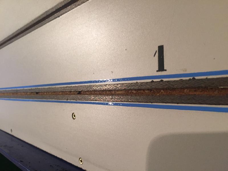

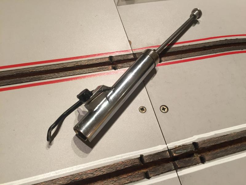

mon second travail fut de recoller les tresses décoller .
J'ai put a ce moment effectuer un petit test routier tous fonctionnait a merveille.

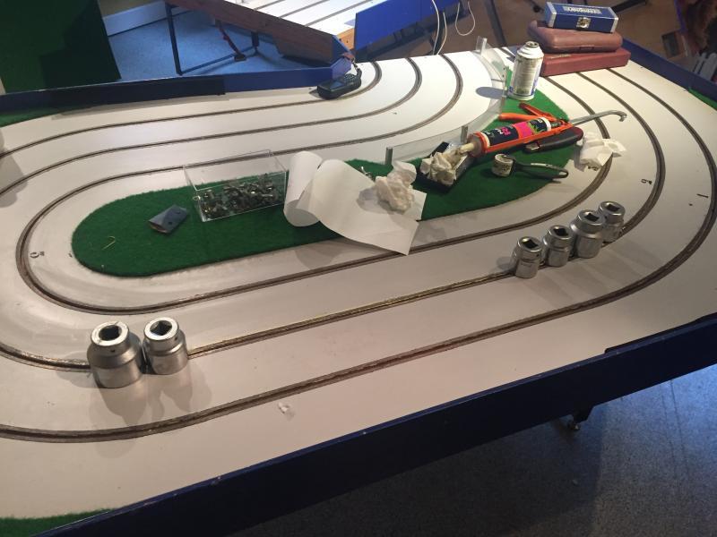

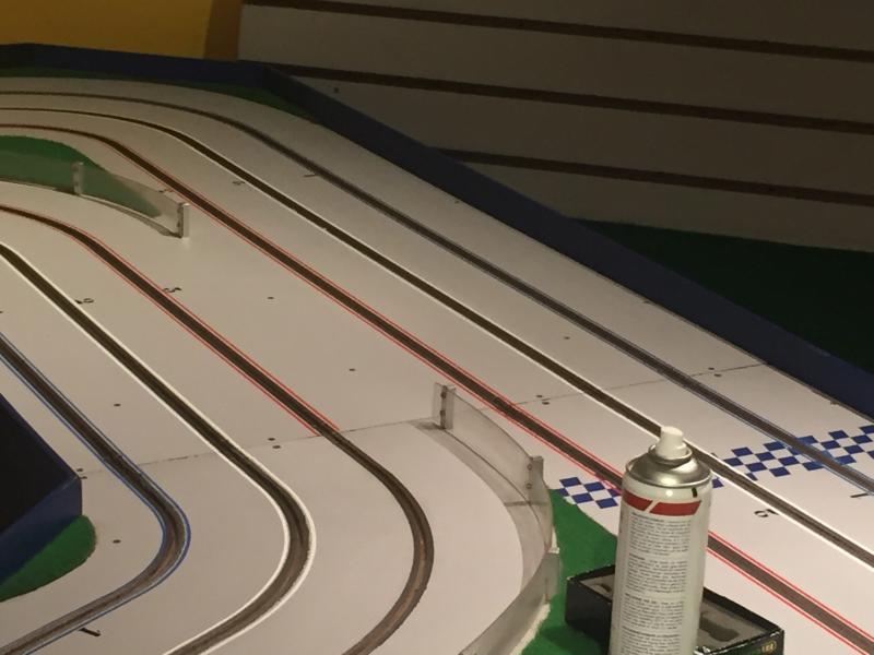

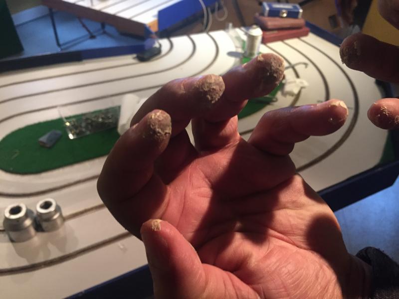

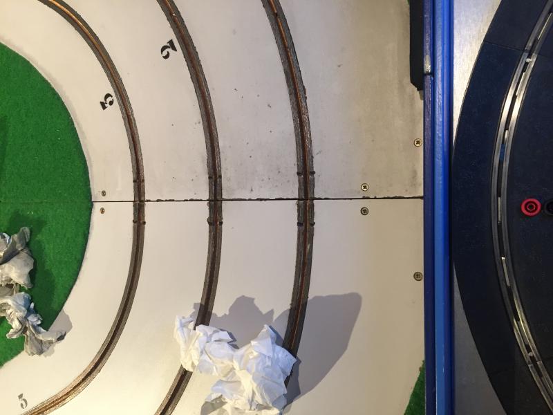

mon troisième travail finir de nettoyer la piste

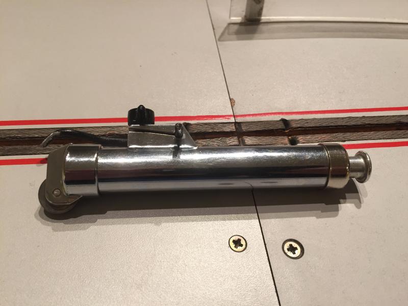

et les tresses et la cata, une autre zone de tresse se décolle
