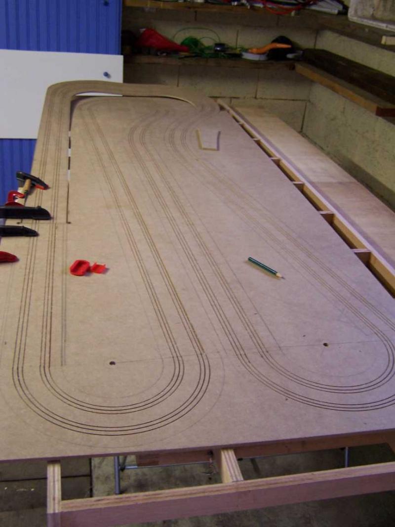

Suite du feuilleton. J'ai fait un essai sur un petit bout de MDF, et un fil d'etandage en acier (diam 1,5mm) dénudé, et ma foi ca va pas mal du tout. Par contre vu la faible section il faudra que je colle a la super glue ou a l'epoxy rapide pour que ca bouge pas, et ce malgres la gorge a mi-bois avec une fraise ronde.
J'ai également tenté de niveller les rails d'alimentation avec une pierre diamantée (technique empruntée a la lutherie pour planifier les frettes de guitare), et ca elimine les petites bosses eventuelles causée par la pose, et ca aplatit legerement la surface de contact avec le patin.
Je pars donc confiant dans mes choix, si ca a un interet je veux bien faire des photos de la construction de la piste.

Bon de mon coté c'est un peu plus artisanal ! Ce week end j'ai quasi découpé toute la piste (un peu moins de 15m tout de meme..)

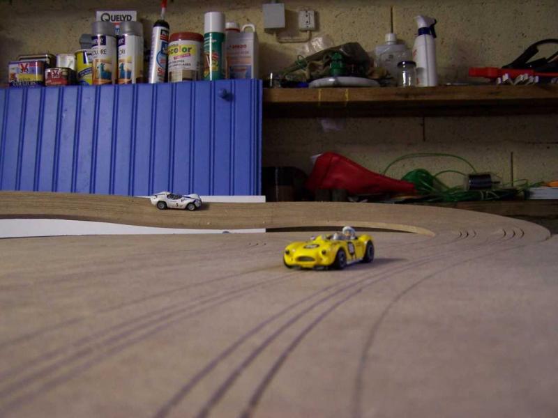

Date du message : lundi 30 août 2010 à 12h48
Bonjour . Je complete dans ce sujet car cette 2 voies est egalement dans les starting-blocks .
C'est un proto pour essayer differentes solutions avant d'attaquer une piste plus grande à 4 voies .
Un grand merci à William pour son aide et ses conseils .

Belle réalisation et sympa le tracé, mais tu aurais pu faire deux virages 180°différent histoire de changer c’est du bois tu peut faire les courbes que tu veut …
Bon si l’ami William est sur le coup sa ne peut que être bon
Quand on a goûter au bois on y revient toujours
Beau projet futur qu’une 4 voies
A+ Chris
hoslotfrance
Date du message : lundi 30 août 2010 à 14h56
Salut Chris !
Les 2 virages du bas ont un rayon different . Il fallait faire un tracé qui tienne suspendu derriere une porte et je voulais aussi essayer de faire un virage relevé .
Et surtout se familiariser avec les outils et trouver des solutions pour obtenir la precision que necessite le HO ( au 1/2 mm !!! )
Don on a fait des erreurs sur celle là qu'on ne reproduira pas sur la prochaine...
zen33
Date du message : lundi 30 août 2010 à 15h39
François
Ok pour les 2 virages sur la photo je n'ai pas vue la différence
Pour les erreurs
1 sa ne se voie pas
2 le sintofer blanc fais des miracle pour reboucher les trous et tu peut re rainurer dedans
Merde pour la prochaine

J'ai l'impression que c'est plus un virage soulevé qu'un virage relevé ...
Me tromprais je ?
A ma connaissance , c'est la premiere HO bois en france . En tout cas , je m'attendais à un moins bon résultat ! Les petites erreurs corrigées , la 4 voies devrait étre parfaite ...
