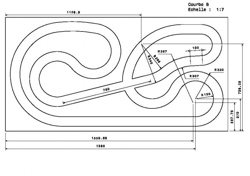

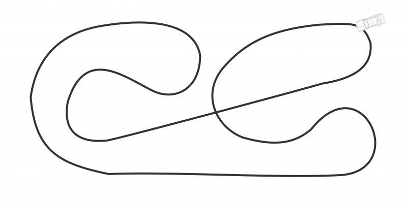

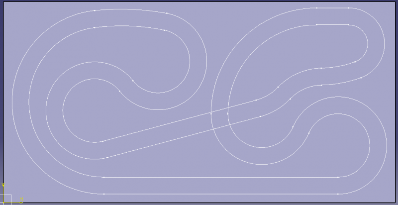

Bonjour à tous,
Je recherche un tracé qui permettrait un maximum de glisse sur une surface assez réduite.
Mes premières recherches m’amènent vers ça:
Le plateau feras 1m x 2m avec une charnière au milieu pour replier le tout afin de ranger ou transporter la piste.
je ne suis pas encore fixé sur le choix de tresse ou copper tape mais je me demande si la voie extérieure ne risque pas de gêner la glisse de la voie intérieure???
si vous avez des idées ou suggestions je suis preneur.
Cordialement.

Salut GuyHome,
Ce projet m’intéresse et j'espère que tu iras au bout pour nous dire ce que tu en penses.
Je m'étais fait ce genre de tracé et peut être qu'un jour je me lancerai.
Concernant le tracé, même si ça n'a pas trop d'importance seul, je le ferais avec autant de virage à gauche qu'a droite. Et aussi plus fluide: je ne sui pas sur que les petit zigzag comme parexemple à gauche servent sur ce genre de petit tracé.
Bon courage pour la suite
Amicalement Slot,
Stéphane

STF a écrit :
Salut GuyHome, Ce projet m’intéresse et j'espère que tu iras au bout pour nous dire ce que tu en penses. Je m'étais fait ce genre de tracé et peut être qu'un jour je me lancerai. Concernant le tracé, même si ça n'a pas trop d'importance seul, je le ferais avec autant de virage à gauche qu'a droite. Et aussi plus fluide: je ne sui pas sur que les petit zigzag comme parexemple à gauche servent sur ce genre de petit tracé. Bon courage pour la suite
Pour une belle glisse il faut du rythme et des courbes relativement constantes, sans cassures.
Sinon beau projet de rigolade garantie

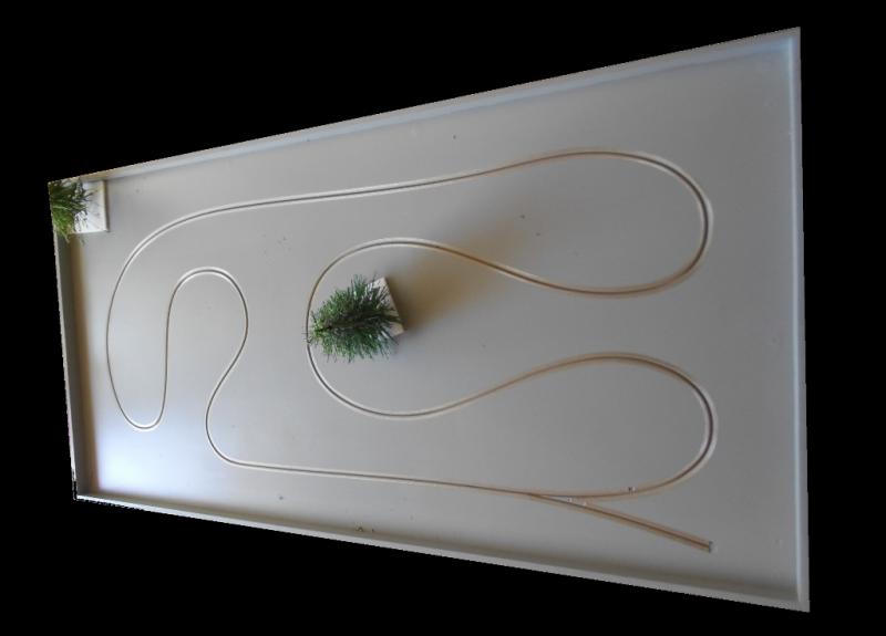

muncho a écrit :
Cadeaux
https://www.franceslotforum.com/forum/messages.html?idsujet=1503611&pgi=0#is-page
Je pense que sa va t'intéresser. Je suis dans la même recherche en ce moment. Je pense utilisé du copper tape car j'ai peur que la tresse gène la glisse.
D'ailleurs le copper tape vous l'acheté où ?
merci pour le cadeau,
c'est cette vidéo qui m'a décidé pour ce projet, david m'a d'ailleurs indiqué qu'il lui restait 2 pistes "gymkhana" en stock...je réfléchis a un tracé plus personnel et je ferais sans doute appel à lui pour la partie défonçage.
Je n'ai pas encore commandé le copper, je pense comme toi que la tresse risque de gêner la glisse en plus du cout un peu plus élevé (double rainurage) et le raccordement des croisements plus compliqué.
Esthétiquement je préfère la tresse, donc j'ai du mal à choisir...

simamine a écrit :
Cela fait longtemps que rêve d'une piste en bois, cette fois c'est la bonne je me lance... je pense que le tracé est le point le plus important du projet.
En effet je vais supprimer les zig-zag et tester avec autant de virages a gauche qu'a droite, je veux à tout prix éviter la symétrie pour le coté visuel et la diversité.
je vais ressayer en m'inspirant de ce tracé.

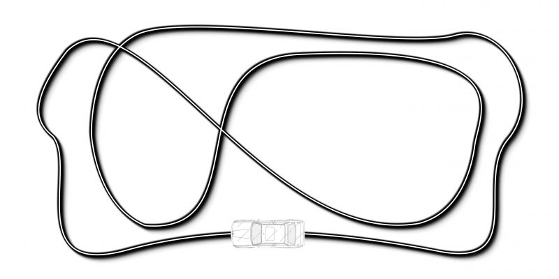

Tracé 2
simamine
Date du message : vendredi 7 novembre 2014 à 16h18
merci guyhome et shiver!
ton deuxième trace est plus souple.
l'erreur qu'on fait tous est de penser échelle 1 quand on trace pour du 1/32.
les appuis/contre appuis ne se font pas du tout de la même façon, une miniature n'a quasiment pas d'inertie, et on a vite fait de casser le rythme.
si tu regardes les videos de drift, leurs glisses sont souvent concentriques avec de grands diametres de glisse.
david avait aussi cette piste pour pat.

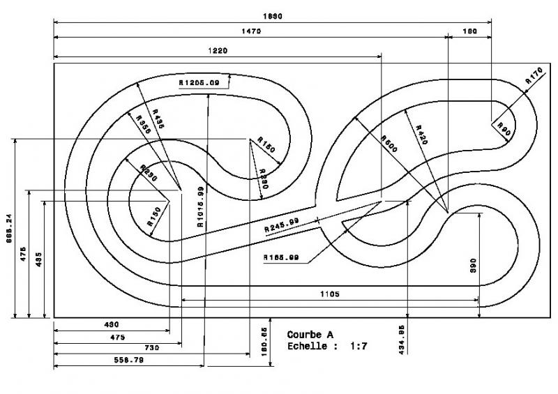

muncho
Date du message : vendredi 7 novembre 2014 à 18h22

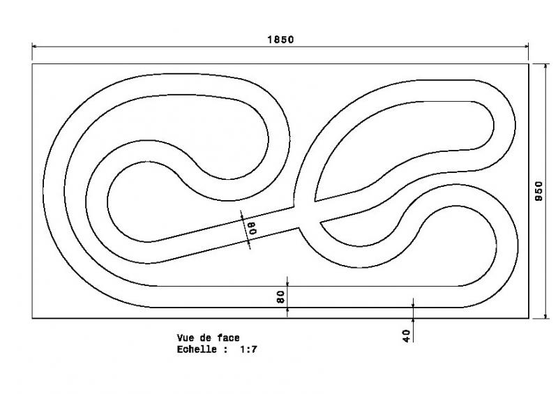

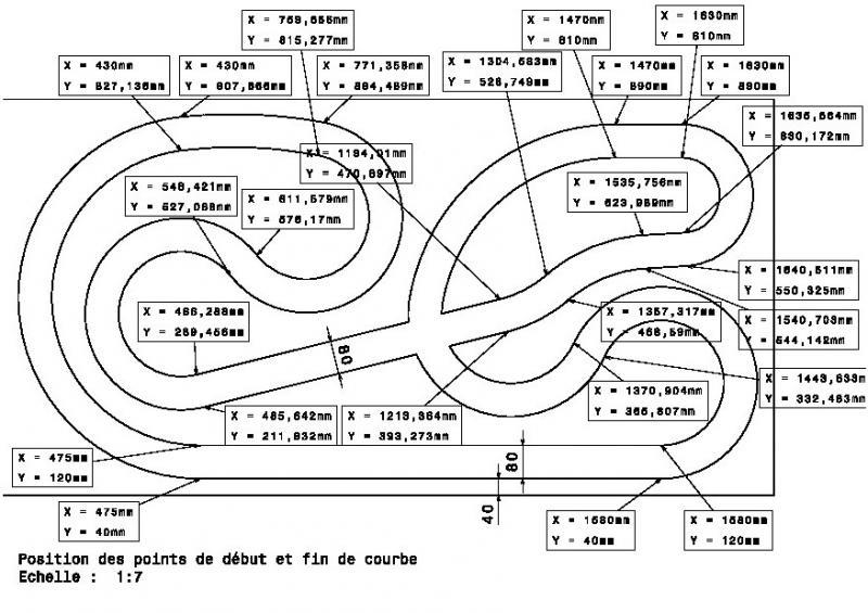

Bonjour, si tu veux les fichiers sources je doit encore les avoirs. Il s'agit de ma piste ho, les plans ont été réalisé par mon frère avec catia. Je ne sais pas si tu peux faire juste une mise à l'échelle.
J'ai encore les plans.
rien ne se perd rien ne se crée tout se transforme
GuyHome
Date du message : vendredi 7 novembre 2014 à 18h58
ok cool, merci Muncho. Je reprends juste le tracé général que j'adapte, pas besoin des fichiers sources. juste ton autorisation pour la copie du tracé
