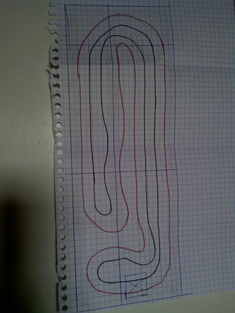

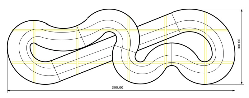

Bonjour à tous,
je souhaiterais faire une piste bois démontable facilement car elle ne sera pas fixe (pas de place).
J'ai donc un espace de 2.8 (voire 3m) par 1m.
J'aimerais un deux voies avec module changeable pour faire un croisement et donc plus qu'une voie (en bleu dans le dessin).
Je souhaite un circuit roulant avec une petite partie technique pour tester et régler les autos.
J'ai fait une ébauche qu'en pensez vous? Que me proposez vous?
Attention les lignes bleus sont les raccords des planches.
pascal GRIBOUILLE
Date du message : mardi 26 juin 2012 à 14h33
Oui c'est déjà bien comme cote, j'ai eu la même idée et il est
vraiment transportable et surtout il se range facilement, je peux
aussi jouer dehors. Seul regret le croisement, très risqué pour
les voitures.
Ne pas oublier de laisser de l'espace dans les virages pour que
les voitures dérapent.
Tu peux prendre exemple sur le mien, le lien en dessous.
Salut.
Pascal.

Date du message : mardi 26 juin 2012 à 14h48
les voitures.
Salut.
Pascal.
Le croisement ne servira qu'a rouler avec une seule voiture afin de faire un tour plus grand et d'avoir des virages plus ou moins serrés.
normalement j'ai prévu 10 cm entre les slots.
Avec ce tracé, la voie 1 (rouge) est loin de la 2 (noire) dans les courbes donc pas de souci de chocs entre les voitures et 10 cm entre les slots me permets de rouler avec du 1/24 aussi.

Date du message : mardi 26 juin 2012 à 15h17
Si tu ne mets pas un 2eme croisement, la 1ere voiture viendra toujours pousser la 2eme apres quelques tours
kangle
Date du message : mardi 26 juin 2012 à 15h24
le croisement me servira a jouer tout seul uniquement.
pascal GRIBOUILLE
Date du message : mardi 26 juin 2012 à 16h37
Je pensais surtout pour l'extérieur, ta piste rouge. 10cm me parait juste
la voiture sortira de ton circuit ou frottera contre une barrière (peut être).

kangle
Date du message : mardi 26 juin 2012 à 16h40
Je peux toujours réduire un peu et mettre 15 cm du bord
fastwagon
Date du message : mardi 26 juin 2012 à 17h10

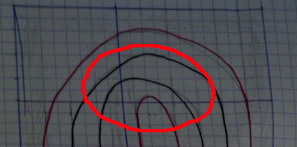

Est-ce que tous tes panneaux seront démontables? Si oui, tu risques d'avoir des soucis de raccords électriques ici :
Rien qu'à cet endroit, 11 coupures de piste, soit 22 raccords électriques, ça va être chaud...
À ta place, j'essaierais de réorganiser le tracé pour avoir le moins de raccords possibles...
bouvier
Date du message : mardi 26 juin 2012 à 17h52
Salut tout le monde

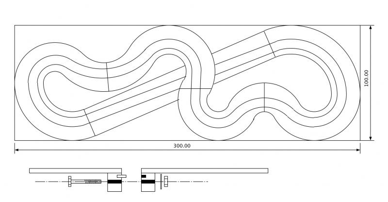

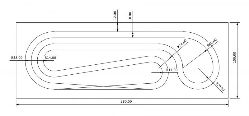

Iest sur que 10 cm entre les voies et 15 cm sur les extérieures c'est l'idéal mais vu les dimensions de ton plateau je ferais plus 8 et 12 cm
illustration de l'idée en image
Comme tu le voies, pour que cela passe, il faut rapprocher les voies intérieures, ce qui peu être dangereux, surtout avec des 1/24, par exemple dans le demi tour à gauche, si elle fait un travers sur la voie intérieure bleue au moment où l'autre arrive sur l'extérieure jaune, cela risque de taper fort et en plus 10 cm de rayon ce n'est déjà pas le top pour du 1/32 alors pour du 1/24
Sinon j'ai fais cette essaie vite fait qui serait à peaufiner et même si je l'ai prévue en 8 et 12 cm celui là pourrait être fait en 10 et 15
Pylu
Date du message : mardi 26 juin 2012 à 18h17
/ proposition de Bouvier: cela permets à la fois de conserver une belle ligne droite "maximisée"/ diagonale de la planche et d'avoir différents virages avec un bon esse bien traite pour tester les voitures neuves!
bref, je plusoie!
kangle
Date du message : mercredi 27 juin 2012 à 08h22
Merci à tous pour vos commentaires.
J'aime beaucoup le dernier Bouvier mais le souci avec le pont c'est pour monter et démonter le circuit et surtout le ranger.
Comme je l'ai dit je veux qu'ils soit démontable et rengeable facilement, il n'y aura pas de décor et doit etre assez fin pour se ranger facilement.
En ce qui concerne les raccords je penses que je vais m'orienter sur des planches plus longues (que je couperai à1m) mais qui seront dans la longueur par exemple avec des planches de 120x60 soit 5 plaques (60x5=300).
j'attends donc vos propositions.
@Bouvier: avec quel logiciel tu trace?
Merci à tous
bouvier
Date du message : mercredi 27 juin 2012 à 19h50
Salut tout le monde
Si ton souci pour ce tracé n'est que le montage voilà une idée
Si tu veux des précisions je voie ça après le repas
Pour le logiciel c'est "MacDraft" un vieux soft de dessin 2D pour mac

kangle
Date du message : jeudi 28 juin 2012 à 08h44
Vous êtes couillons.
Sinon pour ta proposition Bouvier il faudrait que je coupe autour du tracé et que je courbe le bois, là je m'en sens pas trop capable de plus le rangement sera moins facile.
bouvier
Date du message : jeudi 28 juin 2012 à 11h11
Salut tout le monde

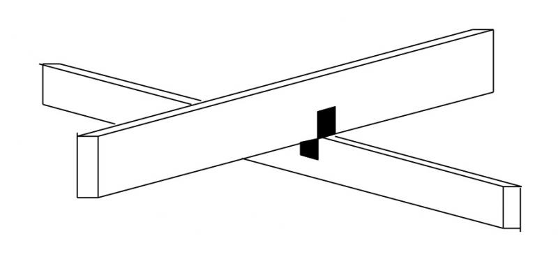

Effectivement cela implique de détourer la piste, avec une scie sauteuse ça se fait très facilement,
Pour courber le bois, si tu prend du MDF de 10 mm, il se courbera tout seul, c'est très souple
Avec du contre plaqué (ou autre) tu peu faire un cadre avec des coupes à mis bois
je t'ai fais un dessin mais mon logiciel est pour du 2D donc excuse ma perspective minable

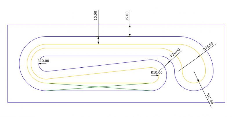

Une fois sous la piste (que je me suis amusé à la faire avec un écartement de 10 cm et 15 cm de dégagement)
Ensuite tu n'as plus qu'à fixer des cales dessus pour monter la piste à la hauteur que tu veux
En fait, à mon avis, il n'y a que la pose de murets, pour que les voitures ne fassent pas le saut de l'ange, qui serait un peu moins facile
Bon tu dois trouver que je suis très insistant sur cette proposition, c'est que les deux trois premiers essais de piste que j'ai fais était dans l'idée de ton premier plan, et que je me suis rendu compte que si elles avaient l'avantage d'avoir plus de longueur de développé elles étaient beaucoup moins intéressantes à l'utilisation
Mais il est bien évidant que c'est ton choix qui sera le bon
kangle
Date du message : jeudi 28 juin 2012 à 11h26
Ta proposition est des plus intéressante c'est juste que pour ma première piste bois je voulais pas pousser trop loin.
C'est juste une piste pour m'amuser avec mon fils et tester rapidement quelques réglages avec une piste facile à ranger car je suis dans un appartement.
En faisant tout plat cela n'aura pas une trop grosse épaisseur (10mm de mdf plus cadre pas trop épais) une fois démonté et donc facilement rengeable. Avec ton idée, qui est très bonne, je penses que je vais facilement tripler voire quadrupler l’épaisseur une fois tout démonté. Non?
En fait j'en ai aucune idée. Mais je suis preneur de tout. Et surtout d'aide.
bouvier
Date du message : jeudi 28 juin 2012 à 13h29
C'est vrais que pour une première, le tout à plat est un peu plus facile, mais à mon avis, au bout d'un certain temps tu auras envi de changement, mais pourquoi pas cela fait une première expérience
Pour ce qui concerne celui avec pont
Avec le système de coupe à mis bois, une fois le cadre démonté, tu te retrouve avec un petit paquet de tasseaux facile à caser dans un coin, à par peu être pour les deux de 3 m, mais il y à moyen de faire la même chose avec des bouts moins long
Pour la piste en elle même, la difficulté se sont les murets, qu'il faudrait faire démontable, après tu as des planches comme si ton circuit était plat, à par l'épaisseur des tasseaux de fixation
Pour les murets, tu peux les faire en MDF de 3 mm et les visser soit sur le cadre, soit sur des petits tasseaux collés sous la piste, avec se genre de produits
Et des vis à métaux têtes larges pour éviter l'arrachement
Maintenant à toi de faire ton choix sur le type de circuit que tu veux, après, si il te faut des plans plus détaillés ou (et) des conseilles en tout genre , il te suffi de demander, un forum c'est fait pour ça
