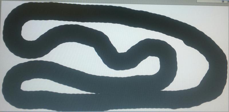

NeoRasta
Date du message : vendredi 12 juin 2015 à 14h25
Ça y est g récupérer la fraise en 3 mm. :)
Un autre tracé à proposer
Sinon pour guider la défonceuse et que je fais un monovoie, j'ai pensé à clouer un tuyau d'arrosage... C jouable ou pas ? Quelqu'un a-t-il déjà essayé ?

fastwagon
Date du message : vendredi 12 juin 2015 à 14h32
C'est mieux que rien, mais loin d'être l'idéal. À moins de faire vraiment très attention, en clouant le tuyau, tu vas créer un écrasement - et donc un élargissement - du tuyau à chaque clou, et ça va faire une piste en zigzag.
La seule vraie solution est ici. C'est vraiment le top du top.
Message modifié le vendredi 12 juin 2015 à 14h36 par fastwagon
Date du message : vendredi 12 juin 2015 à 16h54
Bien d'accord avec fastwagon.
C'est ou le compas canadien ou le compas et la règle.
Il n'y a aucune autre solution connue pour faire un truc propre.
