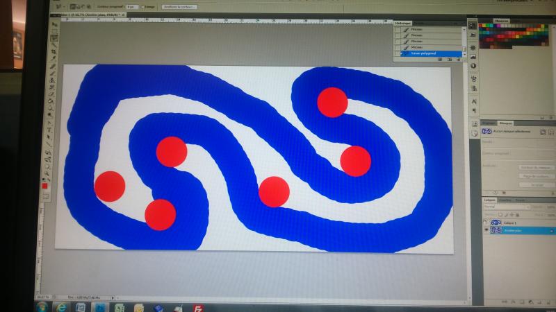

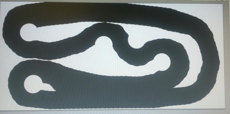

Bonjour, j'ai du bois, une fraise de 4... Allez je me lance...
Que pensez vous de ça?
Ou
Les deux sont prévues en monovoie
Circuit typé rallye ou drift

Attention 4mm c'est trop, les guides battent dedans, sujet déjà évoqué de nombreuses fois sur le forum...
Vérifies même sur une piste plastique

Au vue des guides carrera, ça ne me parraissait pas déconnant... Faut prendre quoi alors ?

La largeur standard est de 1/8 po, soit environ 3,2 mm.

Donc fraisage de 4 avec peinture du slot, c jouable non ?

Je suis complètement novice en bois mais si le standard est à 3,2mm si je fraise avec ma fraise de 4 et que je peints le slot, l'épaisseur de la peinture rattrape la différence... Non?
C'est pour faire tourner des carrera evolution. Je le précise car déjà sur mon scalex si ça ne passe pas en profondeur, ça ne passe pas partout en largeur! Les joies du classic

Comme fastwagon, je confirme le bon diamètre est 1/8".
4mm c'est trop et 3mm coince certains guides comme les Jetflag parfois.

maintenant une piste de reflexion: pourquoi des membres éminents qui ont déjà construits des pistes te disent que 4mm c'est trop et qu'il faut 3.2? Surement pas juste pour t'embeter.
Maintenant comme on dit l'expérience ne se partage pas, souvent les gens font ce qu'ils pensent et après ils recommencent de la bonne façon
Autre piste de reflexion: pourquoi demander conseil si quand on ne dit pas ce que tu veux entendre tu n'en tiens pas compte.

Loin de moi l'idée d'être prétentieux et de me dire roi du bois... C juste que j'ai une planche, une fraise, et que je voulais tenter de faire une piste bois. Maintenant, j'ai posté sur une demande de tracé et Pépé + a fait apparaître un souci auquel je ne pensais pas (g lu pas mal sur des forums des gens qui ont fait leur piste en 4). Je cherche donc s'il existe une solution à moindre coût pour ce petit circuit LOISIR... Je me remets certainement pas en cause le savoir d'autres membres qui ont la gentillesse de partager leurs connaissances avec nous...

@Pépé plus, @fastwagon, merci de vos remarques... J'ai déjà la fraise, donc je pense le faire en 4mm. Mais comme ma main risque de ne pas être ferme et irréprochable, je lisserai les imperfections avec de la pâte à bois ce qui réduira la largeur du slot et par la même, le durcira un peu. Je vais le tenter comme ça. Mais merci d'avoir soulever le problème ça va me rassurer à retoucher au cas où...

Disons que c plus par flegme... Et tu m'assures qu'en 3 mm les guides carrera passe dans les courbes de 12 de diamètre ?

C'est toujours dommage de travailler beaucoup pour un truc chouette, et par flemme d'une bricole être vachement déçu de son résultat.
De 3.2 à 4 ça fait une sacrée différence (+25% l'air de rien), et je veux bien croire Pépé si il dit que cette différence est sensible...

En fait ce n'est qu'une histoire de calcul.
Sur une piste bois bien construite la tresse (ou le cuivre) est collé environ à 1/2 ou 1mm du bord de la rainure pour éviter que les guides ne les arrachent.
Un guide pour plastique mesure 2mm d'épaisseur.
Les tresses auto environ 3.5mm de large.
En dehors du fait que les autos soient mal guidées si la rainure est de 4mm, quand le guide est en appui d'un coté de la rainure, l'autre face du guide est distante de 4 (rainure) - 2 (guide) = 2mm de l'autre face de la rainure.
Comme la tresse de piste est à 1mm du bord, elle est donc distante de 3mm de la face du guide non en appui.
Si la tresse du guide est plaqué contre le guide, seulement 0.5mm est en contact avec celle de la piste.
Pour peu que l'auto soit en léger roulis ou que le guide ait un peu de jeu dans le châssis....plus de jus !!!
Simple...

Je retourne à casto, ce midi avec ma fraise de 4 que je n'ai pas déballé... Je vais voir si je peux l'échanger sans ticket... Moi qui était content d'avoir acheter une fraise
pourquoi y en a tellement qui disent de le faire en 4 aussi, ils font ch..r !!!
