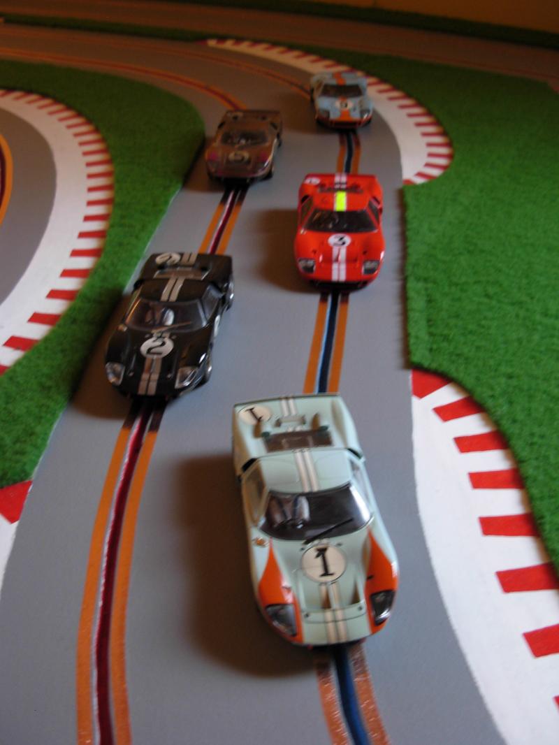

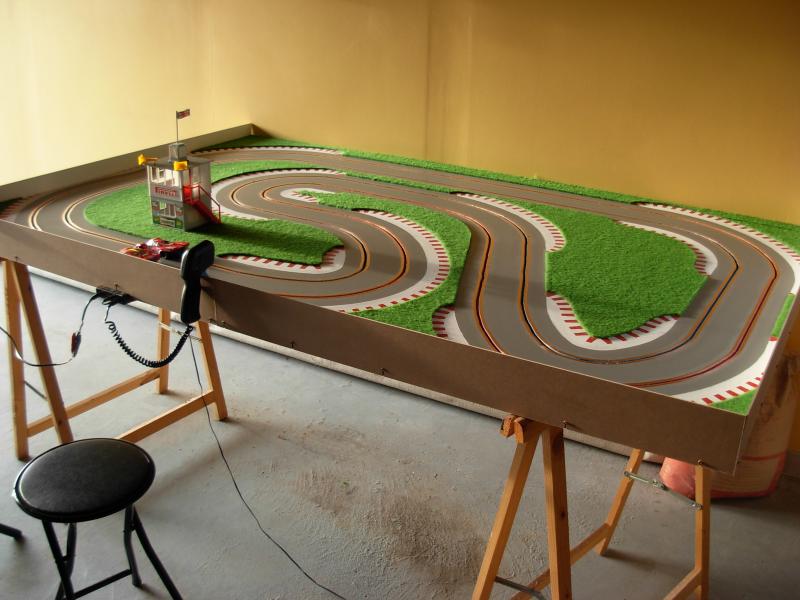

Depuis quelques temps, j'avais en tête de réaliser une petite piste bois pour que mes garçons puissent jouer facilement en rentrant de l'école.
Le plateau fait 2m x 1.20m
Voici les photos de l'avancement.

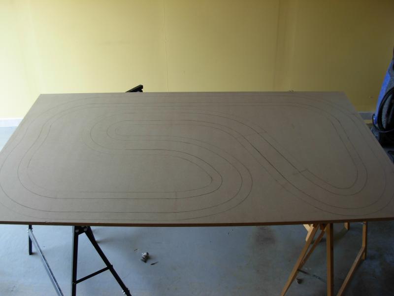

Trois questions :
- Quelle est épaisseur de ton plateau ?
- C'est du MDF ou autre chose ?
- Tu as utilisé quoi comme fraise ?
- C'est quoi ta peinture grise pour tes pistes ?
- Tu en as trouvé où, du copper tape ?
marde, ca fait pas trois questions, ca....
Sinon, super idée et super boulot.
Je mettrais bien ca dans la chambre de les enfants, juste pour dire...
Jean-luc01
Date du message : lundi 21 mars 2011 à 09h42
MDF 19 mm
fraise de 4 mm
peinture: sous couche microporeuse bois interieur + peinture sol interieur satinée
le copper tape chez www.made-in-mosaic.fr
commande le dimanche,paye en paypal,reçu le mercredi.
