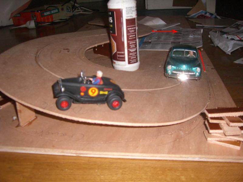

Je fais une piste avec du bois de récupération, la rainure est faite a la scie sauteuse sur une planche de 5mm environ, elargie ensuite a la lime. le tout est colé sur une autre planche de 5mm. sous les parties surelevees j' ai collé de l' isorel. j' espére que la fente est assez profonde, si ce n' est pas le cas je graterai pour creuser un peu.
c 'est une technique marante qui ne coute pas cher mais si un jour je dois construire une grande piste ce sera avec une défonceuse.
le truc qui me tracasse: c 'est la rampe. N' est elle pas un peu raide? Dans la courbe la Mercury au 1:25 souléve sa roue et la tresse gauche legérement.

En coincant des cales sur la gauche sa remonte la route qui est en biais. Ca limite beaucoup le phénoméne, ca devrait marcher.

Le flacon au milieu, c'est de l'huile de coude? Trouve un plus gros conditionnement, parce qu'il va t'en falloir pas mal... :)
Le rapport qualité/temps/plaisir/prix d'une défonceuse est imbattable...
Date du message : lundi 15 juillet 2013 à 19h20
La piste est petite je pense que le plus gros est colé, il me reste encore des supports a mettre sous les parties surelevées et le fond de decor en isorel et j' ai un 2eme bidon.

customlinejoe a écrit :le truc qui me tracasse: c 'est la rampe. N' est elle pas un peu raide? Dans la courbe la Mercury au 1:25 souléve sa roue et la tresse gauche legérement.
Géométriquement il est impossible de faire une montée en courbe d'un niveau progressif à l'intérieur comme à l'extérieur à moins de faire un escalier.
Et plus le rayon intérieur est petit, plus la différence est importante.
il y a un moyen de tricher.
Il faut que la montée à l'extérieur commence plus tôt que celle du rayon intérieur.
De plus il faut aussi forcer la sortie en haut pour resserrer le rayon intérieur très légèrement.
Ceci a pour effet de transformer la montée un peu comme un banking ce qui rattrape la différence. Ainsi les 4 roues touchent la piste qui sont maintenant à plat ainsi que le guide.

Et pour la pente (voir questions-réponses de juillet à septembre 2013), tu as fait quoi

Ah oui pour la pente j' ai sureleve un peu le debut de l' exterieur avec des cales ( On en voit un morceau a cote de la poignee). Egalement un peu de mastic ici et la. Ca glissote pas mal a cet endroit.
Je vais attaquer le decor. Dans 6 mois j' aurai peut etre fabriqué un arbre
