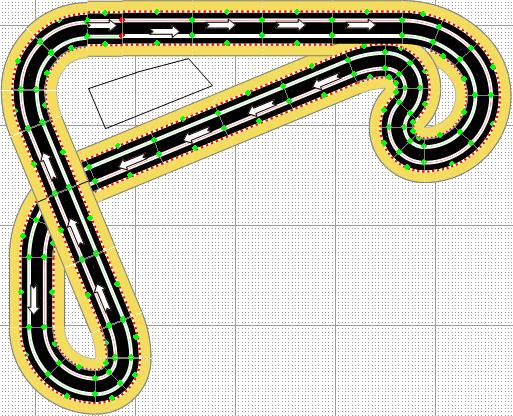

Je travaille actuellement sur la piste à un ami dont le tracé est le suivant:
La partie haute est relevée de 15cm.
Ma question est on ne peut plus simple.J'aimerai remplacer la ligne droite en diagonale par une partie en bois pour pouvoir créer un pitstop avec les aiguillages.
Comment faire la jonction entre la partie bois et les parties plastiques ?

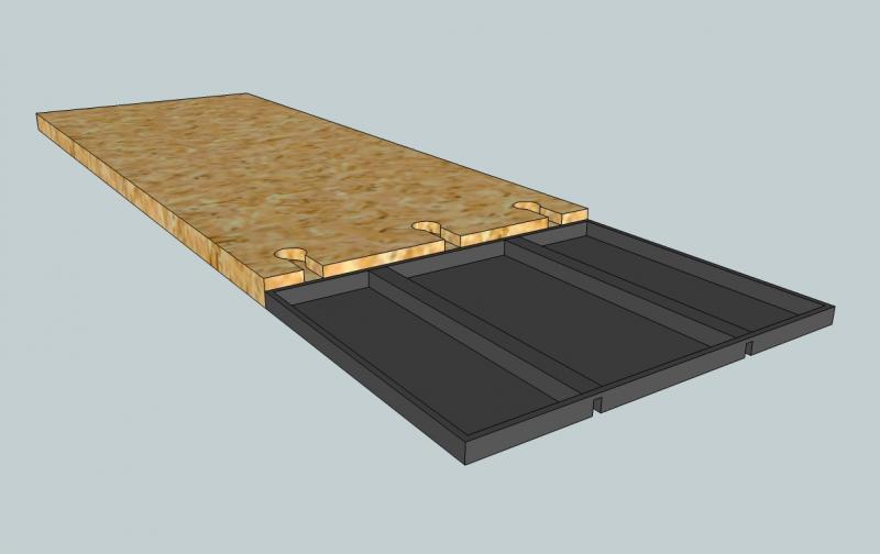

j'avais fais ça :- a voir ici - adaptation d'un bout de rail plastique, peut importe la marque, ici du scalex, comme ça, ensuite, tu peut connecter le bois au plastique ! ça fonctionne nickel ...

j'avais fais ça pour un poto, mais aussi sur mon ancienne piste, il y a aussi la possibilité de "morceaux" interchangeables ! chose que j'ai fais sur ma dernière piste, je trouve un peu plus pratique, et surtout drôlement plus facile a réaliser ! regarde ça :
