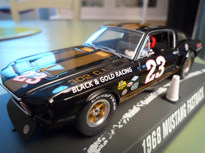

j'ai aussi une Ford Mustang : Fastback n°23 de Pioneer.
Je l'ai digitalisée avec la puce F1 ref 26740, mais il faut découper un peu l'interieur de l'habitacle.
Elle fonctionne très bien et les pneus sont de bonne qualité.
