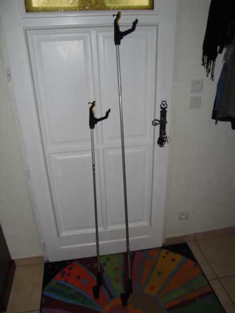

ah ben c'est sur que la 1m50 c'est cher
Ca te donne un ramassage jusqu'à 2m70 quand meme ET il t'en faut surement deux minimum, pour couvrir le circuit
Bon en final, ca te fait un budget d'un peu moins de 100 euros pour deux pinces, moins cher qu'une racer ou qu'une bonne résine avec tout ce qui faut pour qu'elle roule.
En plus, les pinces, elles vont te durer ad vitam eternam!
Conclusion: ca fait mal mais une fois que tu les as, t'es bien content et t'as pas à en racheter (sauf si tu en fait une utilisation illégale).
PS: j'avais trouvé aussi ces pinces chez une chaine de boutiques-bazar locale (Oyé Oyé, pour les domiens): ca doit se retrouver genre chez Lidl ou GiFi, non?

Perso j'en ai deux, trouvées chez Lidl. A pas cher !
Mais bon, faut guetter le bon moment...
Si on loupe le coche, faut attendre un an !

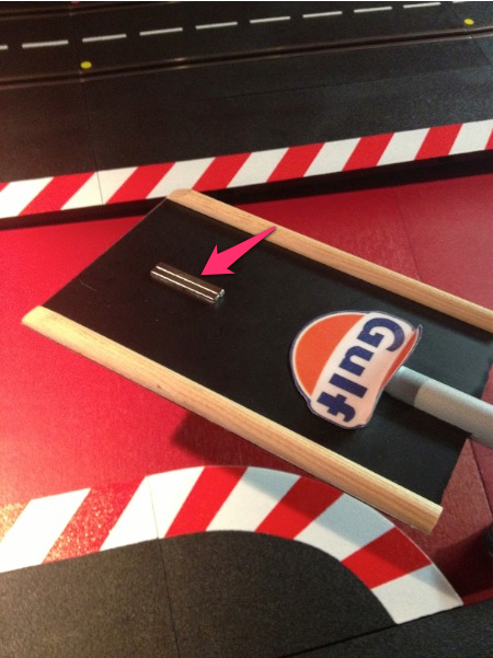

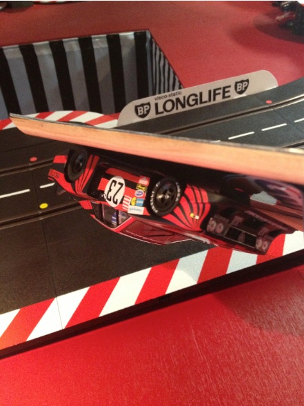

Comme Pat51 j'ai aussi ma "pelle à tarte" perso
Elle en plexiglass recouverte de Vénillia, et glisse nickel !!!!
et depuis améliorée avec la pose de deux aimants :
et Hop :

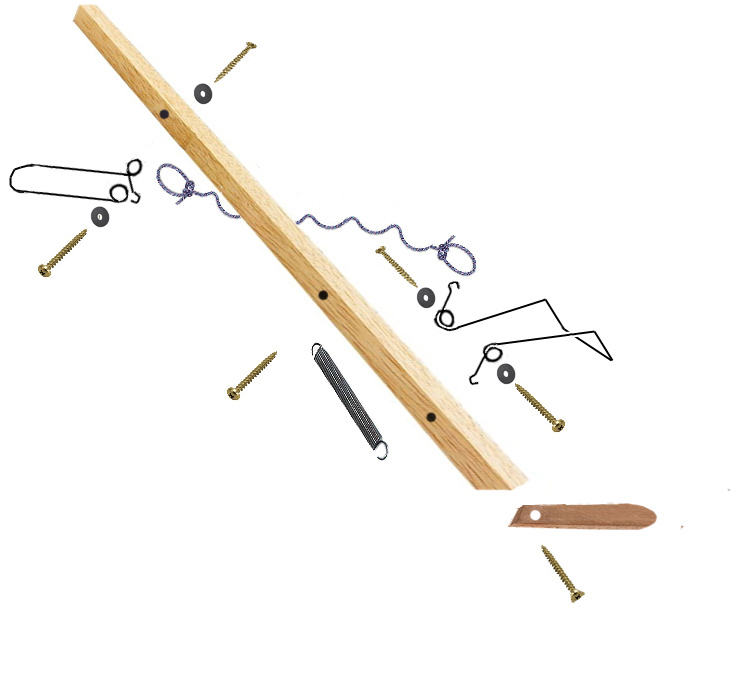

Pince en kit !!!
Une telle pince a fonctionné sans panne au club de Thoiry sur la 8 voies pendant 10 ans.
Matos de récup uniquement
- 1 tasseau de 20x20 longueur au choix coupé en biseau en bout à 45° environ
- 6 vis
- 4 rondelles
- un ressort quelconque réglable en déplaçant la vis
- 2 cintres de teinturier type fil de fer gainés plastique
- une chute de contreplaqué mince, isorel, fond de boite plastique etc au choix du constructeur
- un bout de ficelle

très astucieux cette pince, et j'aime bien aussi cette idée de récup Bravo et merci pepe_plus

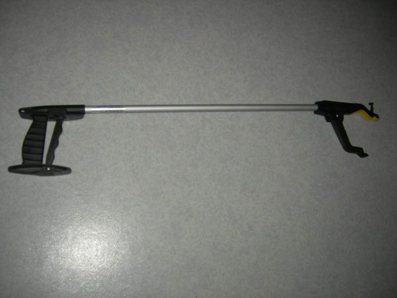

Merci le Forum, grâce à vos bons conseils et un peu de chance, merci Domi pour le prospectus, un Hyper bien connu a fait une promo sur des pinces de ramassage de 70 cm pour seulement : 3,70 €, j"ai pu ainsi m'équiper sans me ruiner , résultat j'en ai pris 3 J"en ai offerte une à mon neveu pour que mon Beauf Firebird 73 récupère ses autos sans tarder .
En regardant de plus près, elles sont facilement modifiables et pour à peine 3 euros de plus (une tringle en alu d'1 m de 5) et de la récup que j'avais, voici ce que j'en ai fait :
Il me reste à régler le positionnement d'un aimant supplémentaire (il y en a un petit d'origine) et peut être d'y coller une chute de mousse pour ne pas abimer mes autos lors des sauvetages...
