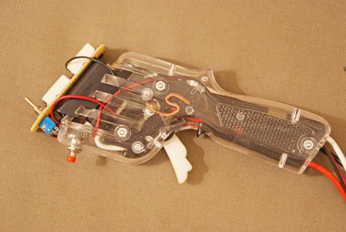

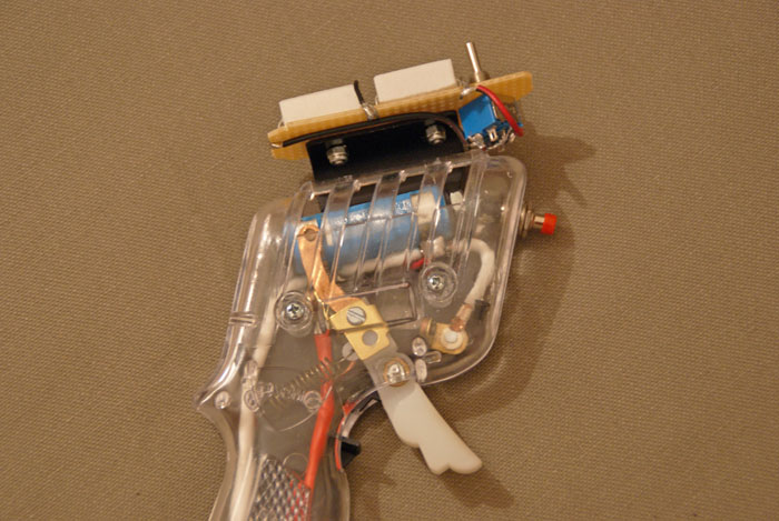

on prend une parma 45 ohms sur ebay + une heure de travail + 5 euros et voila :D
manip = 45 euros.
a suivre... la MRRC en mode ampoules ILS non contact, courbe resistance variable pour 10 euros (idem davic). bon la, ya plus de temps a passer, bricoollage plus Rock'n'Roll . ca marche sur le banc déja , essayage vendredi prochain sur Davic

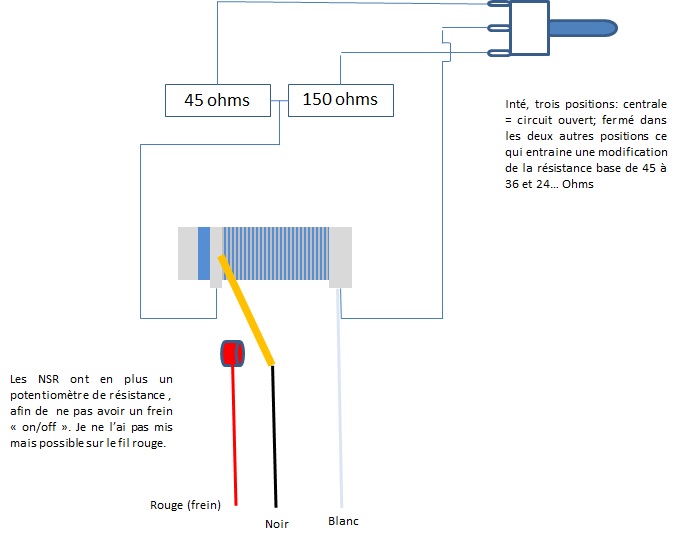

Tu peux nous donner un peu plus de caractérisques sur ta poignée, un plan de fab, etc...
Pour la poignéé sans contact compatible Davic je suis preneur

Merci pour ton schema.

et le doigt de frottement sur suspension, il est où ??
La prépa NSR, ce n'est pas juste un ajout de résistances en paralèlle, c'est toute une prépa mécanique qui transfigure la Parma HO... plus frein variable... plus résistance double...
Suite à l'achat d'une NSR, j'ai fait comme toi... sur une base de HO... j'ai même essayé le charbon sur ressort sur le doigt... mais je ne suis jamais arrivé au résultat de ma NSR...
Alors appeler cela prépa d'une Parma oui, mais NSR, tu pousses un peu...

DE PLUS LA PARMA NSR COMPORTE UNE RESISTANCE DOUBLE ET UN FREIN REGLABLE

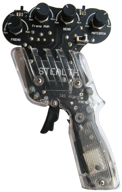

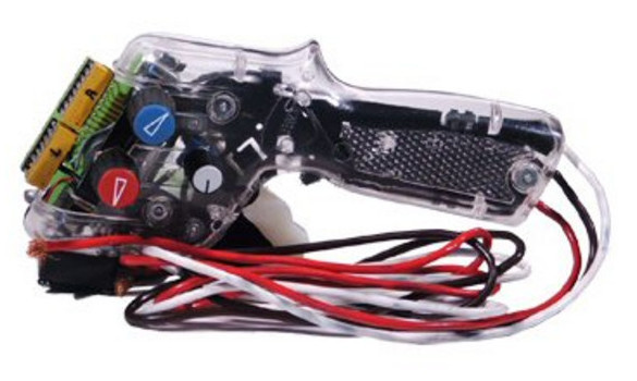

Rien ne vaut une stealth
Les cobra sont aussi exceptionnelles
0 perte de patate, puissance disponible immédiatement , frein analogique ou digital (fabrication de frein si pas assé) , anti patinage, sensibilité, diminution de la puissance (selecteur -0.5/-1 volts...)

De toute façon la meilleure poignée, c'est celle avec laquelle tu te sens bien.

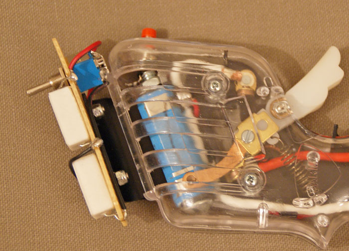

Je roule avec une Trinity/SlotWorks à diodes de 1993, et je broute beaucoup de possesseurs de SCP-1 avec ça...
Par ailleurs ton montage est très propre.
J'ai fait le même montage que toi sur une Parma Eco, pour avoir du 60/40/20. Mais moins soigné.
Pas pour la course, mais pour pouvoir rouler avec des moteurs/voltages farfelus avec plaisir.
ah oui, j'ai aussi fait une poignée Fly en 45/35 + Davic. Parce que le Davic à mon goût ça demande une valeur en ohms faible, il semblerait que ça mange de la puissance...

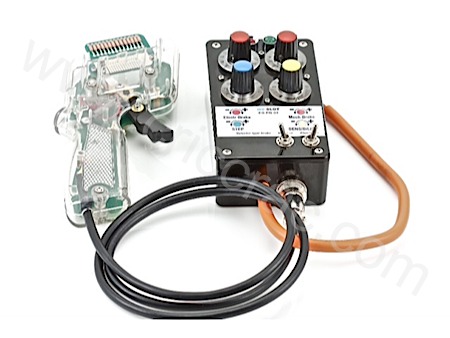

VIA L'ITALIE SUR COMMANDE (1 MOIS DE DELAIS MINIMUM FABRICATION AU COUP PAR COUP) AVEC PAIEMENT EN AVANCE ENVIRON 360 EURO port compris
JE VIENS DE RECEVOIR LA MIENNE HIER :)

Je ne possède pas personnellement ce type de poignée
Je suis encore avec une bonne vieille slot it avec cartouche bleu qui a l'avantage de ne pas s'encrasser
Maintenant il est vrai que ces poignées ne sont pas donnée mais franchement elles sont un cran au dessus de tout ce que j'ai pu essayer!
Souple, réglable dans tout les sens , une version de la stealth possède même un condensateur qui se décharge à quand tu es pleine gachette (un peu comme une bouteille de NOS dans une voiture échelle 1). Incomparable avec tout bidouillage fait maison...

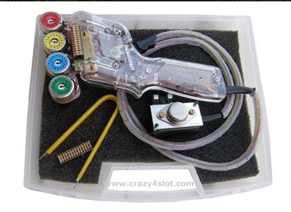

nsr 2001 environ 159 euro
une de mes premieres tres bon modeles facile d'utilisation
Mb Slot 20208E ENVIRON 199 EURO
deja essayer au club tres bonne poignee apr contre le boitier est ENORMEMENT ENCOMBRANT ET CHIANT
ENGAGE MODELE ENG-002P ENVIRON 240 EURO
tres tres bonne poignee dans le style de la nsr , un cran au dessus

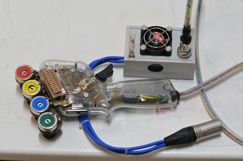

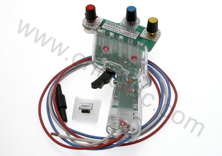

NEGAGE MODELS ENG-003P ENVIRON 320 EURO poignée sans contact avec divers version de reglage par switch sur l'arriere une de mes meilleures poignee à ce jours (avant la cobra)
et la cobra aujourd'hui tous en conservant mon engage modele ENG-003P qui est pour moi la reference
