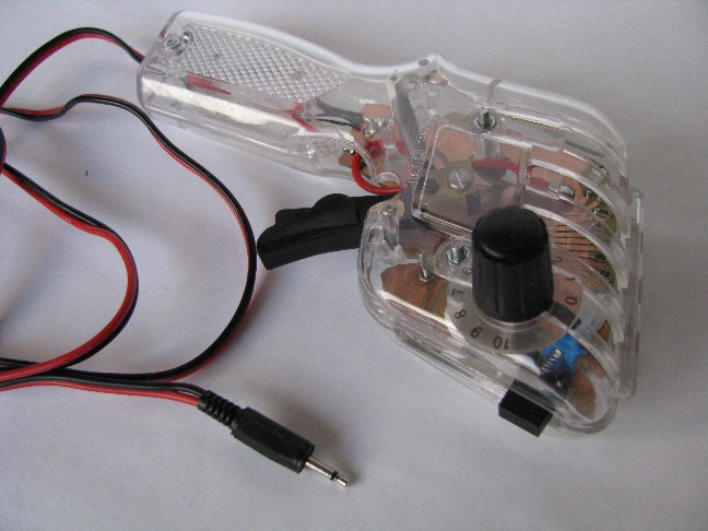

- poignees differentes - une puce par voiture - des rails de changement de pistes (combien pour 30 m en 4 pistes) - comment alimenter le circuit? - faut il rajouter des" box international ds" pour ajouter des poignees et donc des joueurs? - quel systeme pour gerer tout ca, j ai apercu du Davic, du Ninco... - comment gere t on les chronos? ouf je crois que je n ai rien oublié, merci de votre aide Auteur Message SOLSOFT Sloteur de l'extrême!

sur la base tu peux avoir 8 pilotes ce qui est deja suffisant, pour les poignee contact jojo sur le forums il en fabrique avec sa societe chekup, en plus il fait des modifications de powerbase pour pouvoir repasser en analogique en un clic sur la base du ninco tous est geré, chrono, ravitaillment etc....
