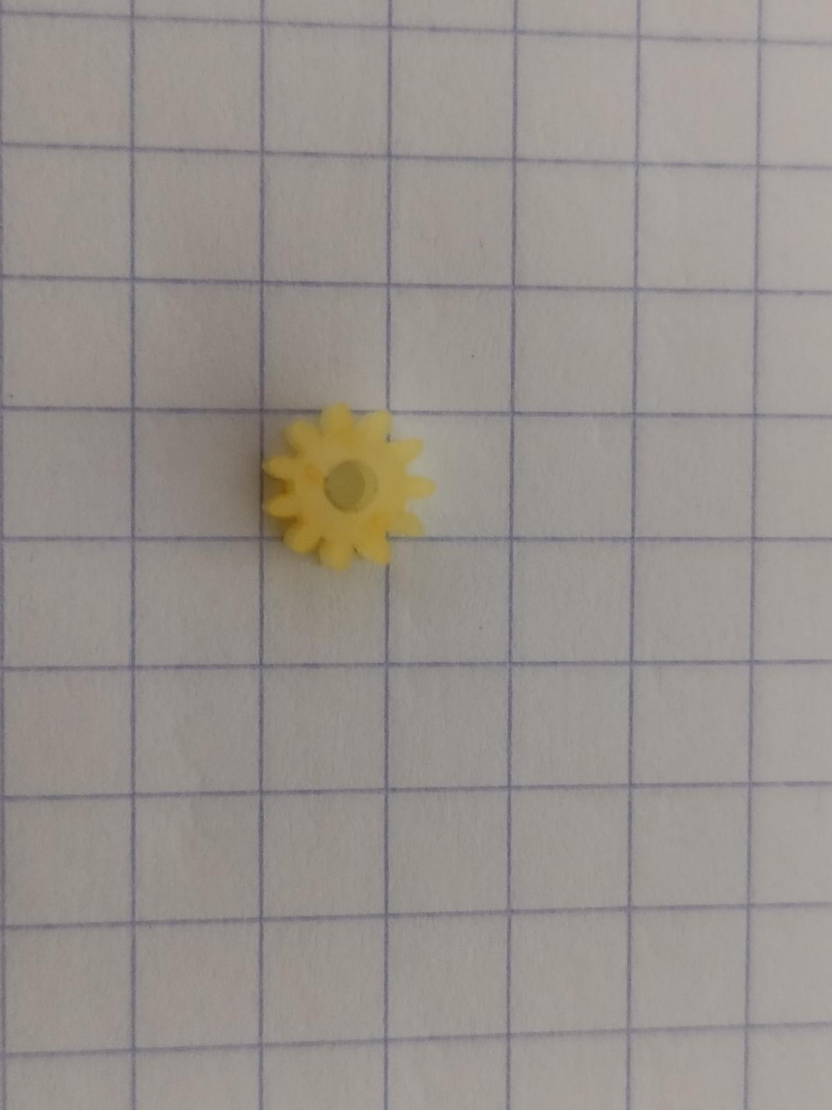

J'ai quelques voitures nc5 anglewinder dont le pignon moteur est fendu et trouver des pièces ninco (pignon rouge 13 dents) c'est pas simple...
C'est foutu ou il y a des bricolages possibles?

Les pignons droits vont très bien...
Date du message : vendredi 12 janvier 2024 à 10h43
Pas de pignons ninco sur les sites en lignes que je connais.
Sur eBay j'ai trouvé:
_Pignon 10 dents ref 70176 (+d'accel et - de vitesse?)
_Pignon pro race 11 dents réf 80225
Les pièces pro race sont compatibles nc5?
D'autres réf à conseiller svp?

Le Tem 41 à la rescousse !
Ne perds pas de temps et d'argent avec des bricolages approximatifs, NSR fait des couronnes spéciales pour les Ninco Anglewinder, tu les trouves ici :
https://www.slotcar-boutique.com/fr/566-nsr-anglewinder-ninco-175mm-20%C2%B0-aluminium-62xx
et qui sont compatibles avec leur pignons bronze, ici : https://www.slotcar-boutique.com/fr/192-nsr-pignon
Pour être certain de la compatibilité, je te conseil d'appelé Chris ou Francis qui te conseilleront pour ta commande ; le téléphone : 04 94 77 25 08
Un conseil : compte le nombre de dents de ta vieille couronne, puis parts de là pour choisir la nouvelle. Si tu trouve que ta voiture n'a pas assez de freins, choisi une couronne avec une dent en plus, mais si tu trouves que ta voiture plafonne en ligne droite (pour ça il te faut des grandes lignes droites), choisi une couronne avec une dent de moins.
Si tu as un gros sponsor, l'idéal est d'acheter trois couronnes : une avec le même nombre de dents que celle d'origine, la suivante avec une dent en plus et la dernière avec une dent en moins, ça te permets de faire des essais.
Comme tu as plusieurs voitures à équiper, commence par ne commander que trois couronnes pour procéder à des essais sur une seule auto. Lorsque tu es enfin satisfait des résultats au chrono et de la souplesse de roulage de ton auto, il sera temps de commander en nombre suffisant la couronne préférée pour tes autres voitures.
C'est en tout cas comme ça que je procède pour mes autos de compétition club ou Proxy.
Bonne continuation.

, et un pignon 11dents en nylon va très bien sur la couronne des anglewinder Ninco, les dimensions des pièces permettent cet assemblage.

DrA a écrit :Les pignons droits vont très bien...
oui après il te manque les pignons gauches, qui sont beaucoup plus rares. Mais on dit qu'ils sont plus solides.
