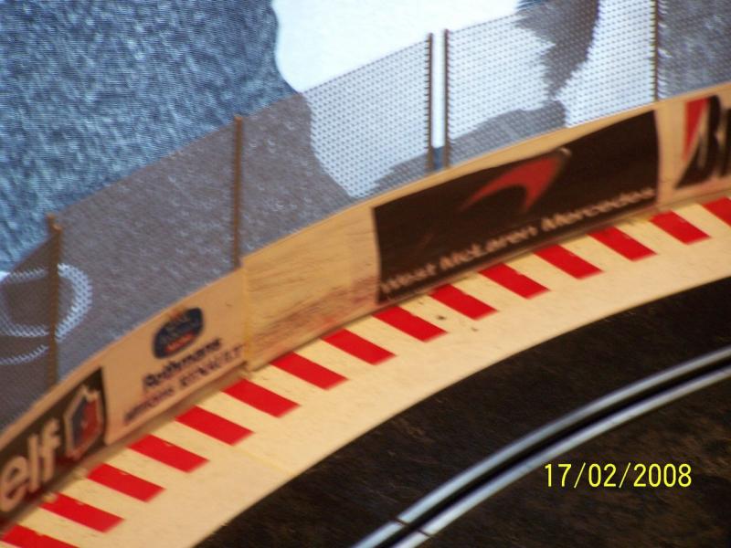

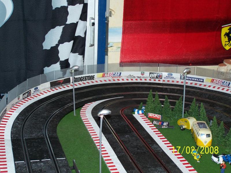

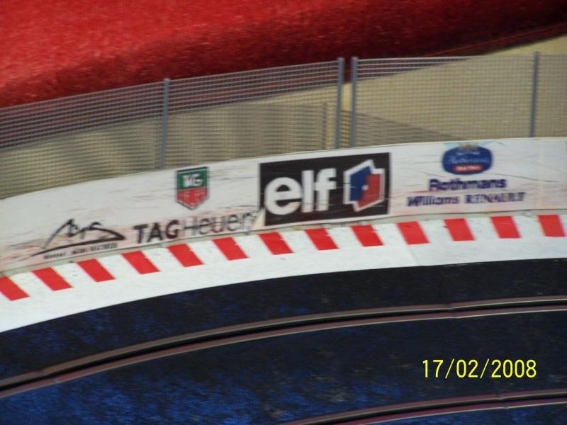

coyote33
Date du message : dimanche 17 février 2008 à 10h39
allez pour te motivé voici des photos plus recente avec bordures et banking
ce sont des cornieres en L tres fines que j'avais trouver au rayon gros oeuvre ( avec les parpaing, le ciment, ect....... ) c'est facile a decoouper et pas cher, ce mur m'a couter 2euros de matiere premiere
