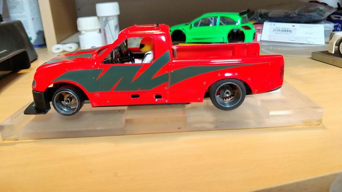

Le pick up :

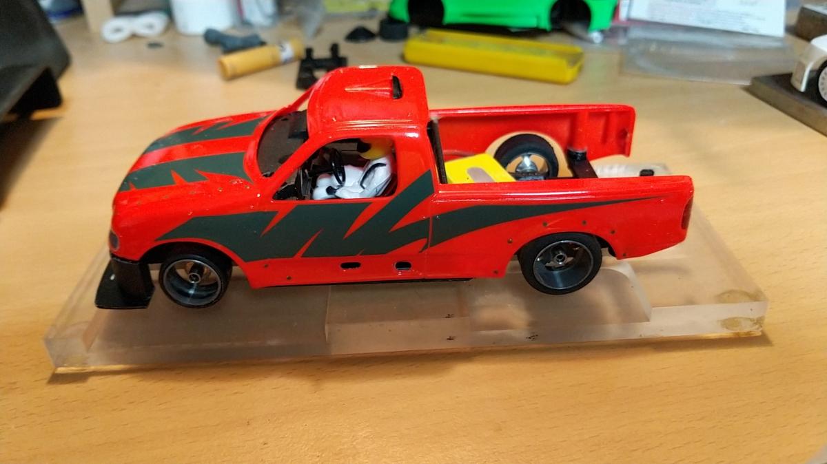

Vu de dessus :
Il manque la benne; Soit celle d'origine soit celle fourni avec le chassis...

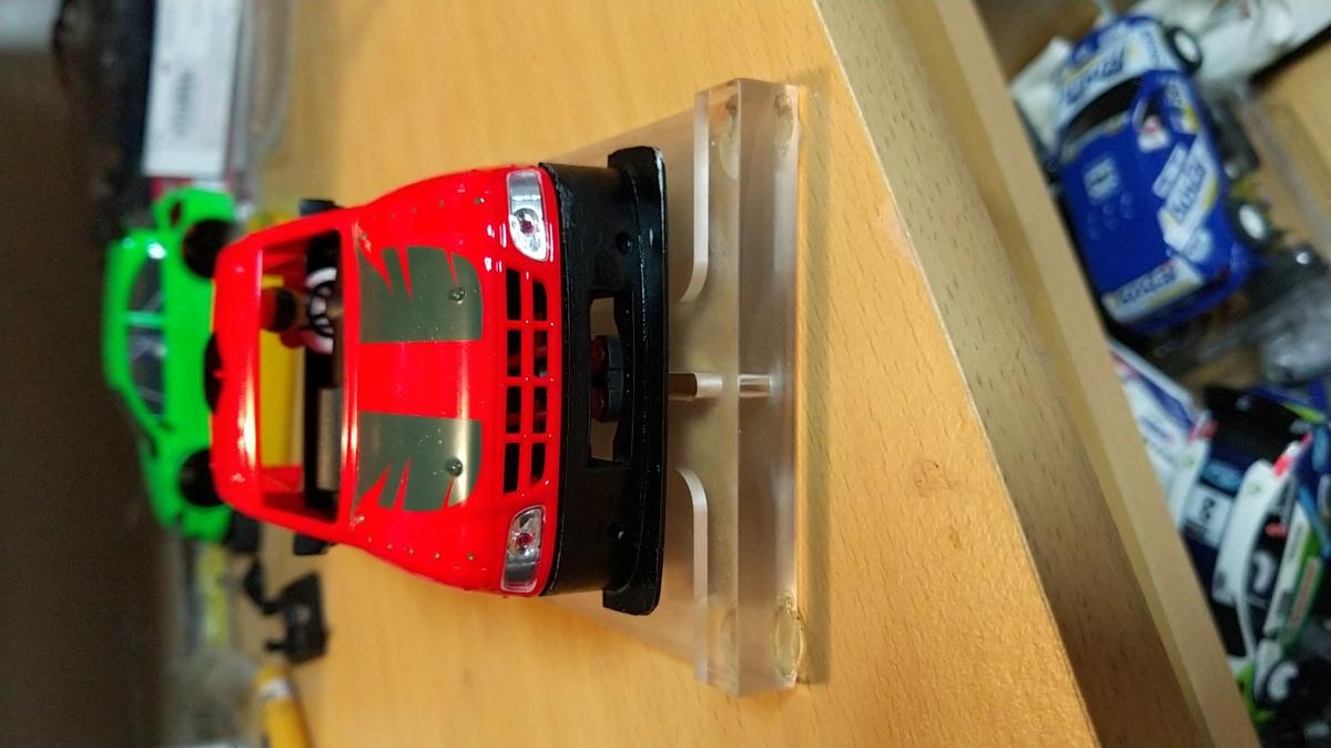

De devant :
J'ai ajouté le splitter et percé 2 trous pour ... le refroidissement des freins

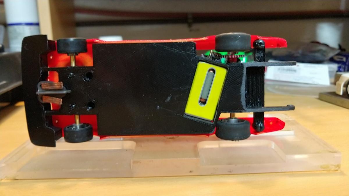

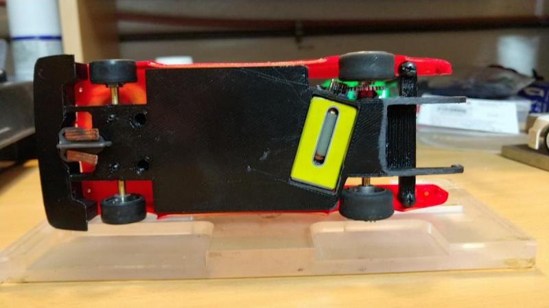

De dessous :
J'ai rectifier les 2 longerons arrières du châssis qui étaient un peu massifs

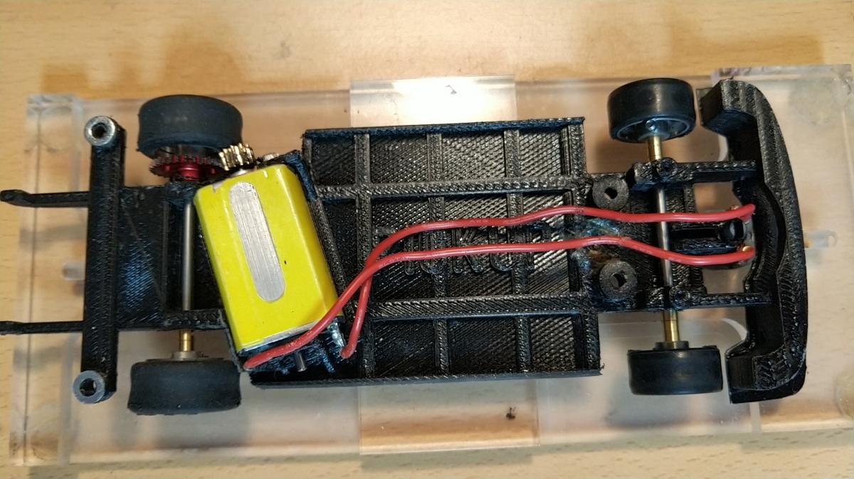

Et le dessus du châssis :
Ou l'on découvre tous les composants :
Moteur, couronne pignon, axes, roues et pneus.
Le guide est celui de la Ninco
La hauteur de l'axe avant est réglable aussi avec de petites vis
les 2 rondelles arrières pour ajuster l'assiette de la carrosserie. Et les puits de vis (carrosserie avant) très légèrement raccourcis
Il a fallu un peu d'ajustement pour rentrer le moteur dans son logement. Limé le châssis et carrosserie pour permettre l'oscillation (le tilting) de la carrosserie.
