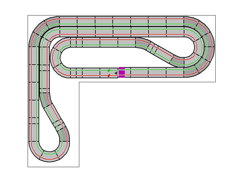

RodRacingTeam bonsoir. A mon humble avis oui
- par des courbes à rayons variables,
- par la mise en place de bordures de piste dans les courbes principalement à leur extérieur comme le dit Speedy,
- en évitant au maxima de placer 1 rail droit entre 2 courbes de 90°,
- en cherchant à ne pas faire des courbes de 90° ou 180°.
Si tu donnais les dimensions de ton plateau, je pourrai peut-être t'apporter un peu plus d'aide

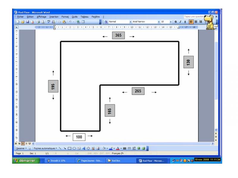

Merci du contact et voici mon plateau :
Pour info , j'ai le pont Carrera au cas ou !!!
Dites moi tout

je crois que tu t'es trompé, 130+165 ça fait pas 195, ça fait 295. ![]()
pourquoi la vache qui rit rit-elle ????
F5JFS
Date du message : mercredi 19 novembre 2008 à 18h26
Oui d'ailleurs j'ai corrigé en prenant 2.95 m en considération pour tracer les circuits suivants :

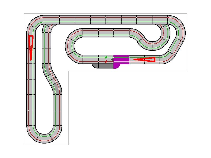

RodRacingTeam, j'ai privilégié l'implantation des courbes à rayons variables, essayé aussi d'utiliser le moins souvent possible de courbes de petit rayon R1 pour obtenir des circuits roulants mais toutefois techniques (ceux que je trouve les plus plaisants au pilotage

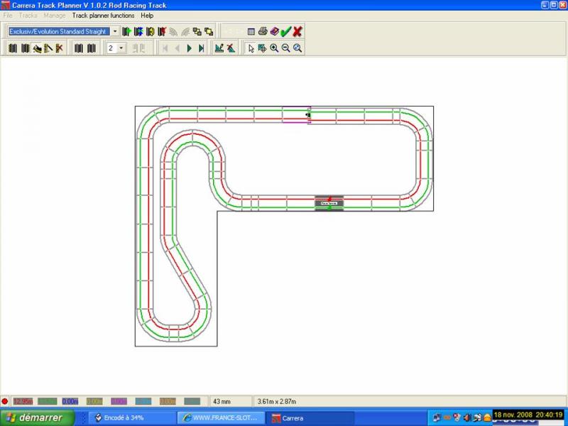

Dans un tout autre style, voilà le mien:
Dis nous pour plus de précision:
Qu'as-tu comme éléments de piste et comme budjet (ça grimpe vite) ?
Marches-tu en digital (pour égalité des slot ou pas) ?
Veux-tu utiliser des bordures (Carrera enorme) ?

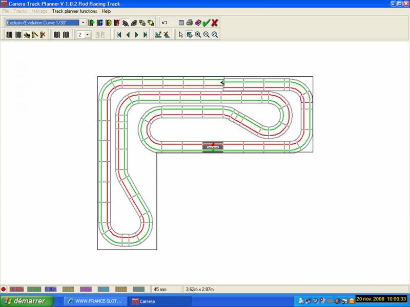

Comme vous m'avez bien inspiré , j'ai réussi à faire ça :

On est là pour ça !
Pour le plaisir, un petit dernier avec un max de R2
Si ça peut t'inspirer ...
