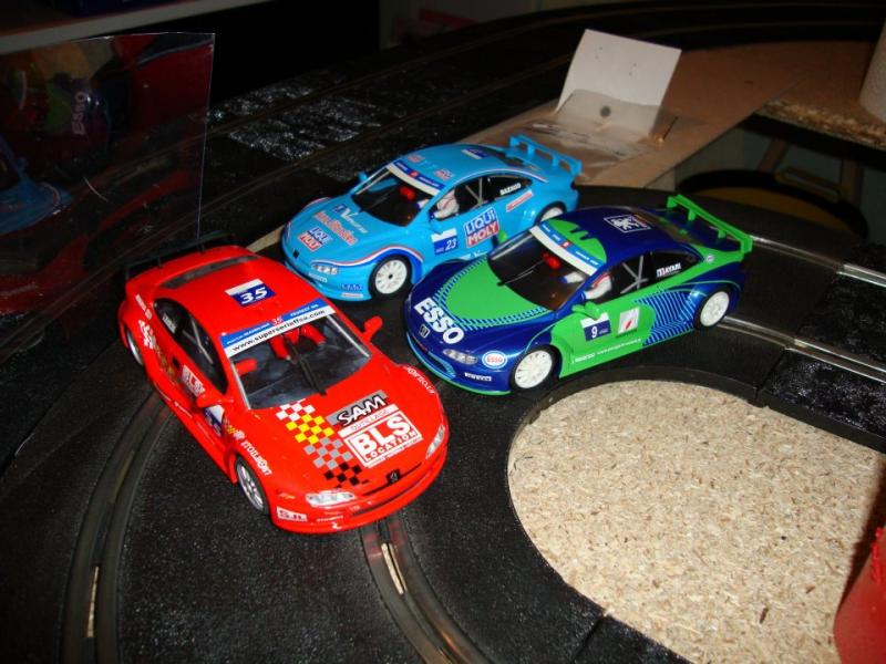

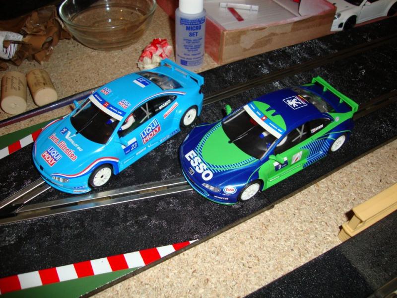

Voilà la petite dernière
Le slot, c'est l'avenir !
Bibou

biboudu16
Genre : Masculin Masculin Inscription : 18/10/2011
Messages : 275
Nombres de voitures : 5 ans
Date du message : lundi 30 janvier 2012 à 20h21
SlotMouetteGP a écrit :Les jumelles de chez Casa SLOT , un...
Je sais au prix où elles sont ont craques facilement
Oui lol c'est
Merci bien a Casaslotracing pour ces voitures
J'en ai 2 autres qui vont arrivés Haha
Bibou

biboudu16
Messages : 275
Date du message : mardi 31 janvier 2012 à 20h43
SlotMouetteGP a écrit :Citation :J'en ai 2 autres qui vont arrivés
Et c'est quoi c'est deux autres
La numéro 2 qui va arriver des US

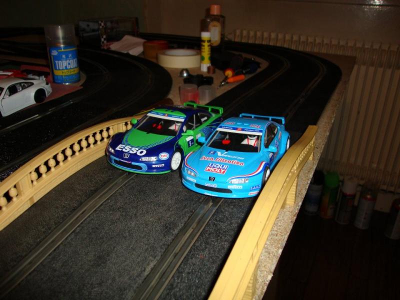

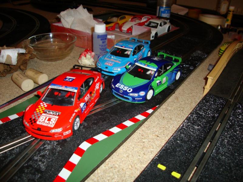

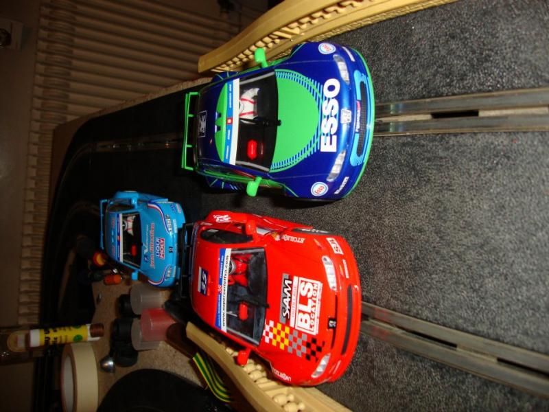

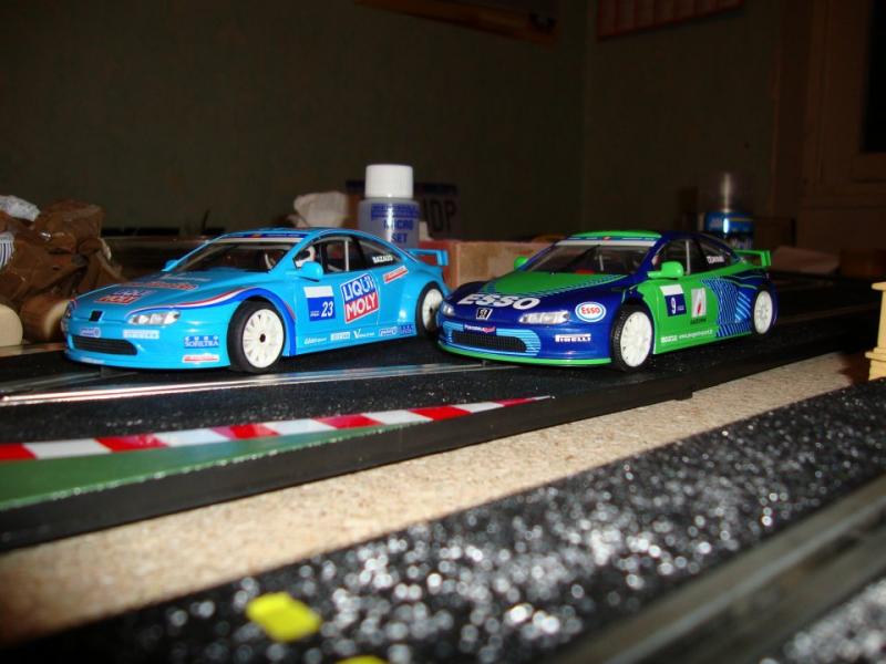

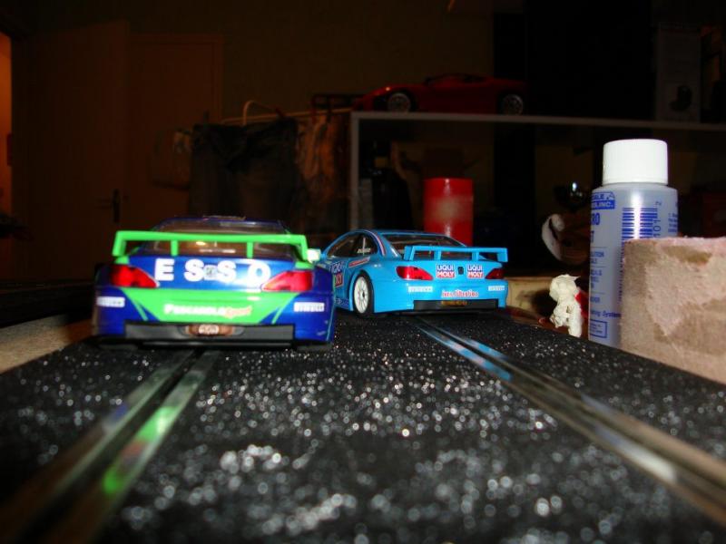

Et la 3ème est arrivée se matin voila les photos:
