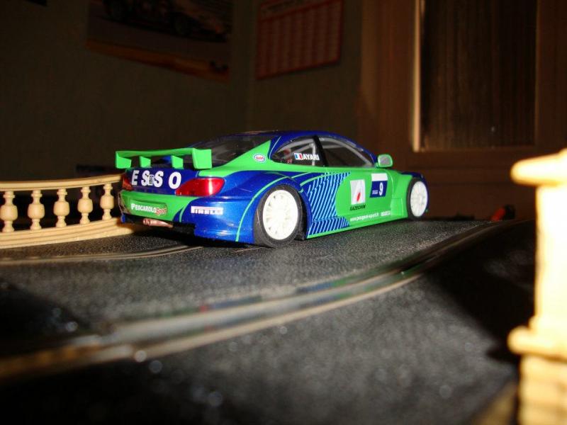

En effet elle saute de l'arrière, je ne trouve pas que le moteur colle trop a la piste j'ai changer les pneus arrières pas des P6 de chez slot-it
graisser, huiler et je mettrais un peu de poids à l'avant et je pense que sa devrait rouler nikel

Ok merci, dites moi j'ai un probleme sur ma 406, sans la carrosserie elle roule nikel mais des que je monte la carrosserie elle roule moins bien, donc je pense que les pneus arrières touche la carroserie, car quand je prend ma voiture dans la main je fais tourner et les roues et sa force alors que quand je n'ai pas la carroserie ce n'est pas dur a faire tourner les roues. Que faire ??

Est ce que tu as touché les vis de réglage des suspensions du berceau moteur?
Il faut sur ces voitures faire attention car le berceau mobile peut faire que les pneus frottent la carrosserie...
Si même serrés ça frotte tu peux glisser une rondelle entre le puits de vis arrière et le châssis pour relever un peu la carrosserie pour ne plus frotter.
Tu peux aussi jouer sur la largeur d'axe, mais ça demande plus de travail.

Oui j'ai toucher les vis avec les ressorts à l'arrière mais rien n'y fait, j'ai changer les pneus aussi c'est pour cela certainement que sa touche maintenant lol ou c'est que tu trouves des rondelles exprès pour sa ??

Il n'y a pas de rondelles à proprement parler faites pour cela.
Un petit morceau de plastique découpe et percé fait l'affaire.

J'ai passé les intérieurs des passages de roues AV et AR à la Dremel.
Ils sont assez épais, plus d'un millimètre, et peuvent être amincis sans souci d'un bon demi_millimètre ce qui résoud le problème des pneus AR qui frottent, et permet de remonter un peu l'axe AV que je trouve un peu haut.
J'ai vissé le berceau moteur à fond et j'ai collé le moteur à la colle chaude, sur piste Ninco il avait tendance à se déclipser ...et donc abimer la couronne.
Depuis, la voiture est un avion.
Néammoins je rejoins Chicane, ce moteur est génial, mais placé sur la 406 il est trop à ras du sol et aimante trop.
j'envisage de le remplacer par un NC6.

Finalement j'ai scotché un pou de mousse et cela fait tres bien l'affaire
en revanche l'axe avant est bas c'est vrai, meme en devissant les vis m2 les jantes touchent la piste, j'ai voulu enlever l'axe avant pour pouvoir augmenter le passage de l'axe, mais les roues sont collés comment les enlever sans les casser ??
Quand je n'ai pas de pneu sur les jantes avant, avec un peu de leste a l'avant elle marche du tonner, elle tiens super bien la route avec des pneu p6 et ne saute pas, mais des que je remet les pneus elle déslote plus facilement et saute bcp.
