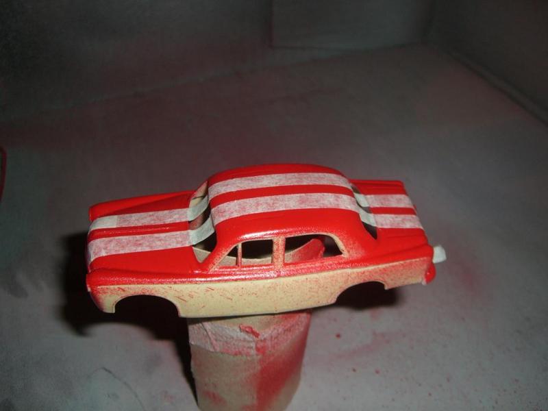

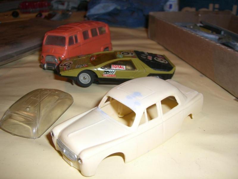

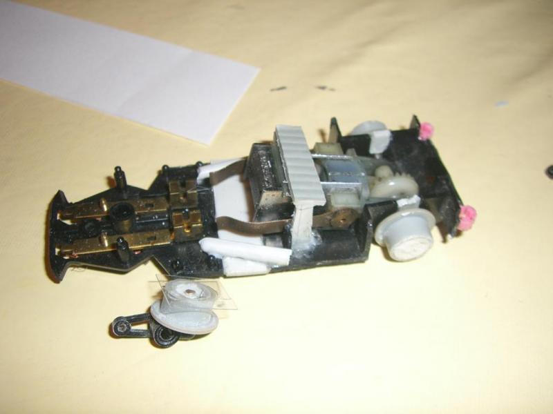

Chassis jouef avec une minialuxe trouvée sans chassis sur ebay, il manque un parechoc, je vais le récupérer sur l' estafette Renault. J' ai mis un peu de fibre de verre dans la caisse pour aténuer l' effet banane.

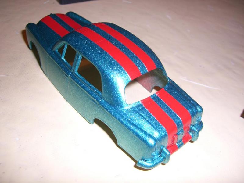

la parti gauche du parechoc etant manquante je l' ai reconstitué avec un morceau de grappe de maquette. Avec le flash la couleur a un aspect plus pailletée qu' elle ne l' est en réalité.

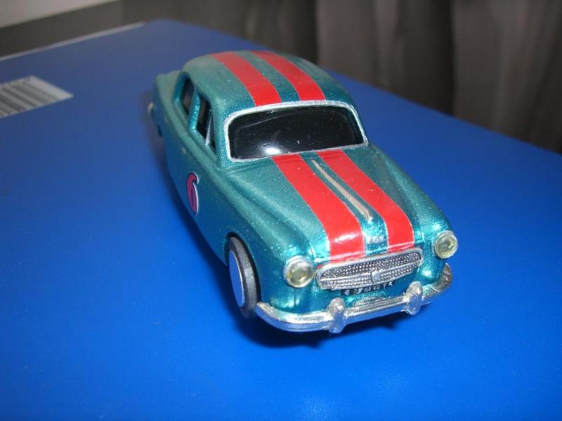

Barre metal sur les pare chocs, ca brille plus que la peinture chrome mais cela est assez delicat a poser a cause des bananes. La barre metal c'est tres bien sur les formes simples comme les baguettes. Le numero vient d' une planche autocollante de chez Ultracal

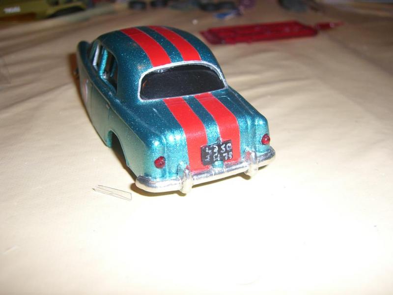

Les formes génerales ne sont pas parfaitement conforme a la voiture d' origine. Les feux arriere par exemple sont carrement absents, j' en ai profiter pour customiser la voiture en percant l' arriere et en placant des extrémités de grappe de maquette rouge translucide.

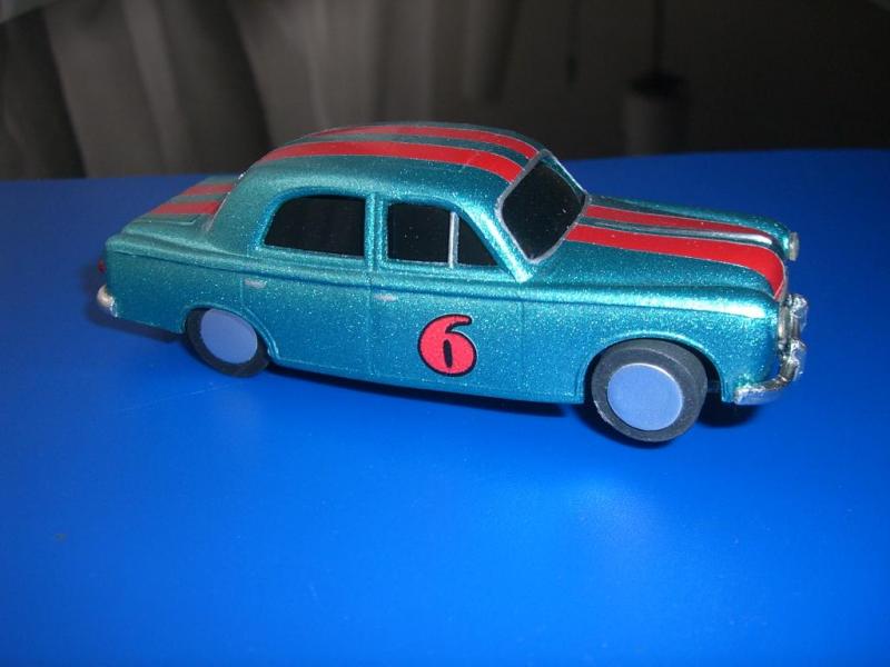

Le chassis a ete bricole de facon rudimentaire mais ca marche.
J' ai bouche les gentes au mastique pour les peindre couleur chrome pour donner un effet Moon disc.
De trés legers détails de peinture a reprendre et ca sera correct.

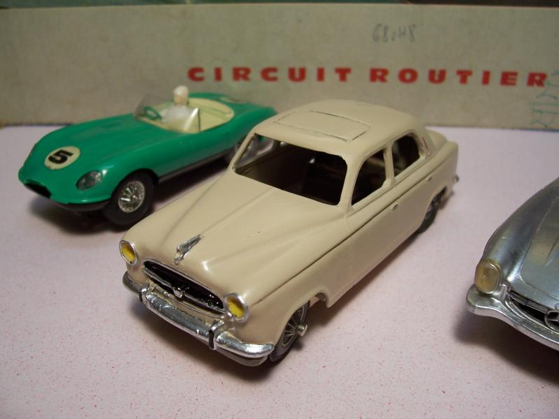

J'en ai fait quelques unes en résine exactement au 1/40 comme les Jouef à partir d'une Solido des années 60
montée sur des châssis de Carabo allongé de 14 mm
D'autres photos sur le forum Retro-Jouef
