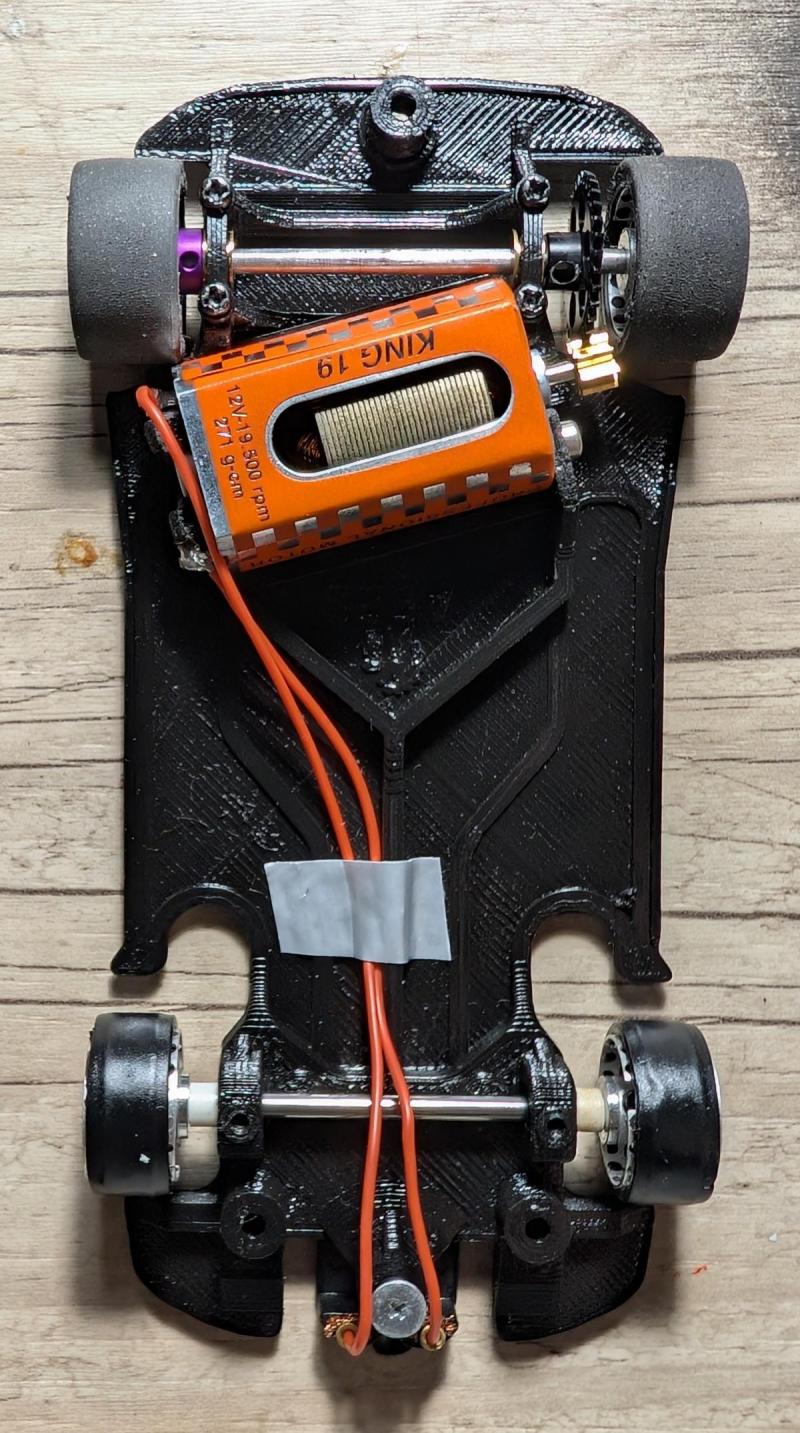

Une 306 kit car, ça doit aller vite. Début de la conversion en Anglewinder. Les pièces vont arriver bientôt.
Nouveau chassis 3D, moteur NSR king 19 et transmission en 8/32.

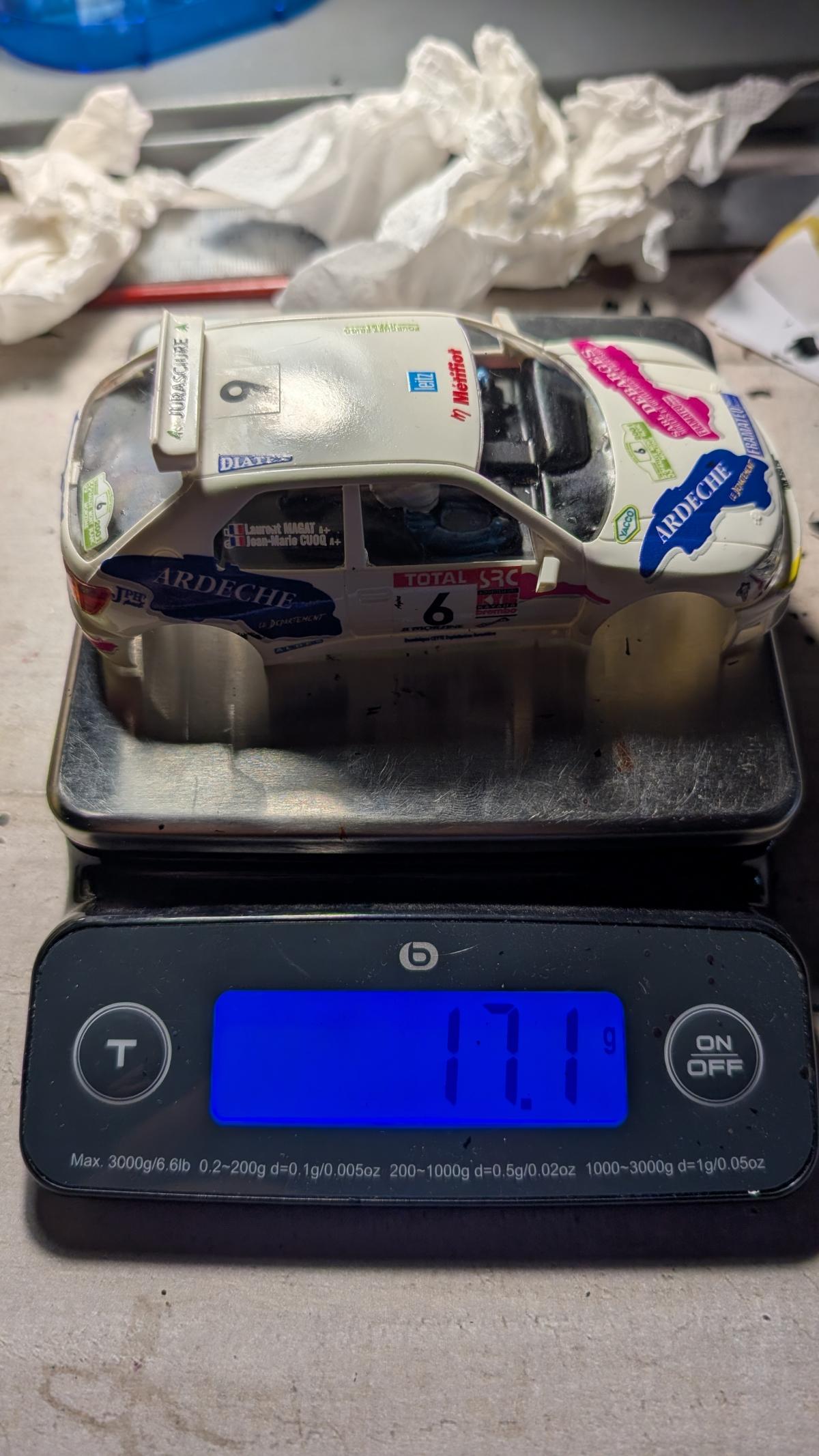

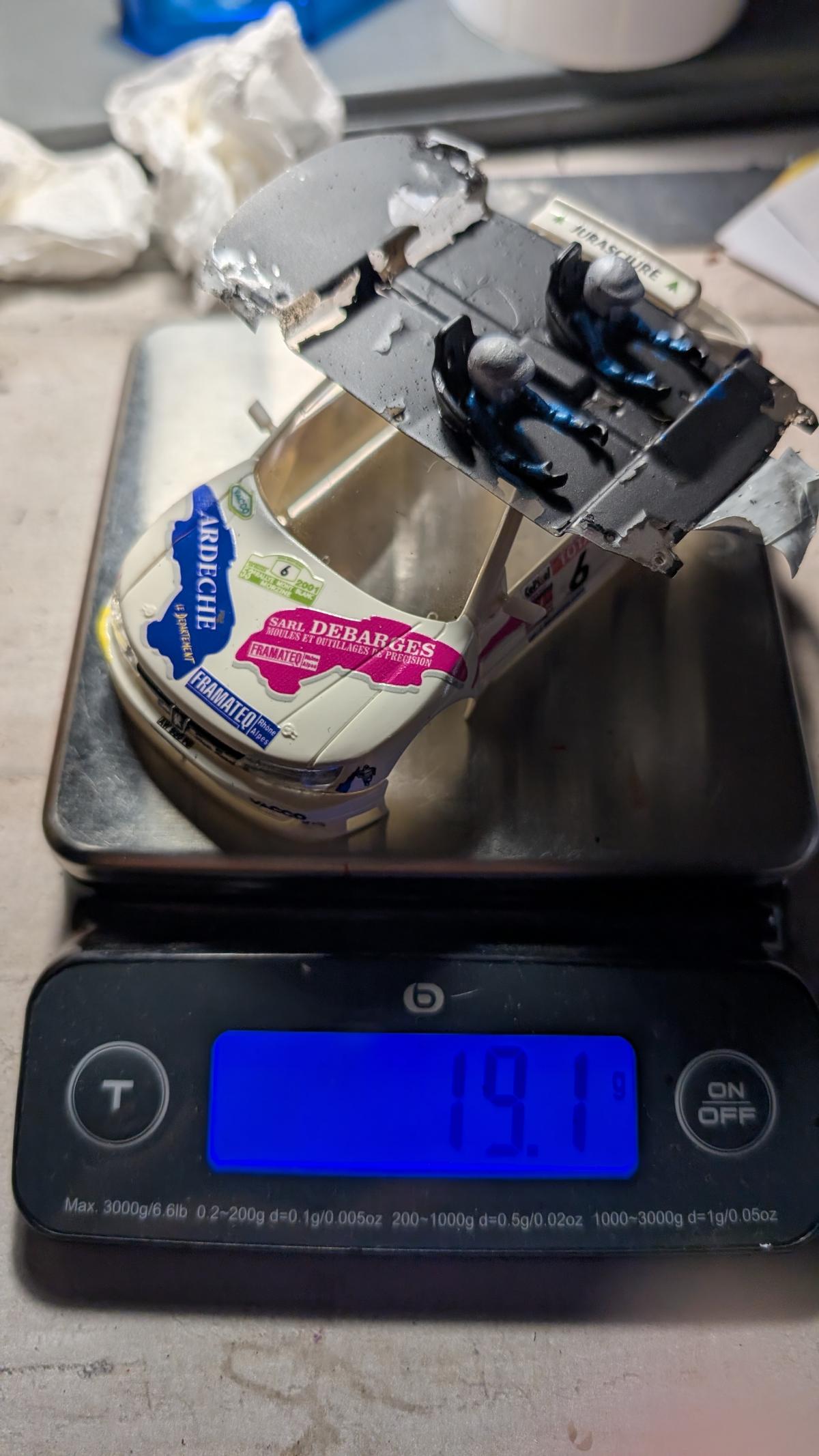

Allègement pour pouvoir être un peu plus compétitifs tout en étant au moins a 17 g (catégorie R2 )
Pose de l habitacle en lexan + 0.6g de tungstène pour la faire monter au poids mini (16.4g sans lest)

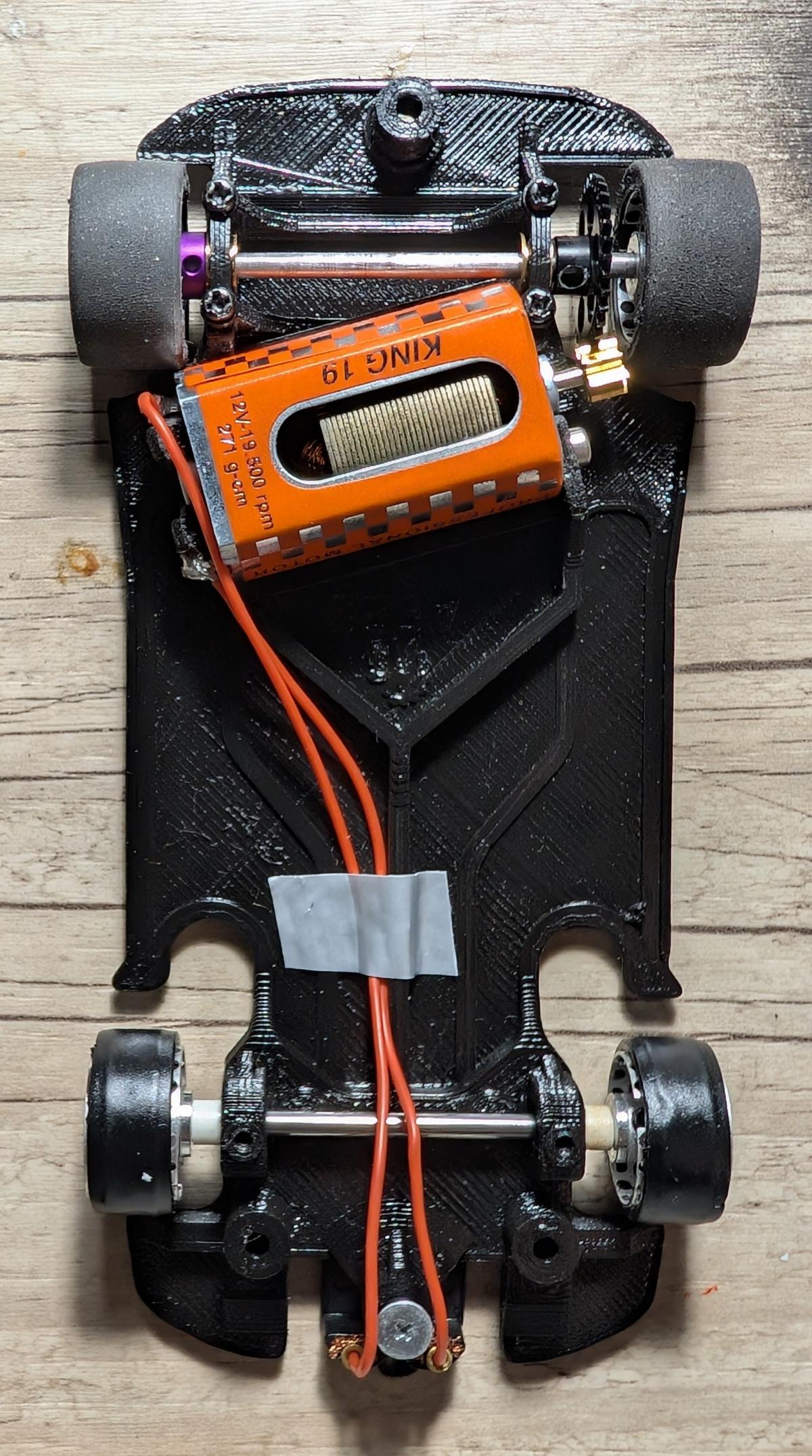

Montage terminé.
Il n y a plus qu à rouler !

Il me semble que les fils touchent l'axe avant et que le coin du moteur touche l'axe arrière, non ?
C'est peut être un effet d'optique...

Kcirtap a écrit :
Abjack a écrit :
Montage terminé.
Non ne t'inquiètes pas rien ne touche. Les fils c'est un effet d optique. Et derrière tout va bien .Tout est millimétré...
