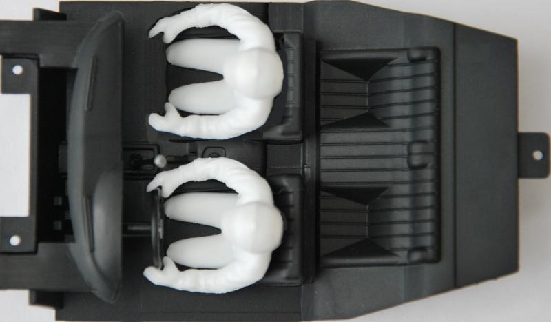

Comme je n’en ai pas trouvé toute prête (je ne crois même pas que ça ait existé…), j’ai profité de trouver une voiture à friction en brocante et lui mettre un châssis de Scalex Mini incassable, qui trainait chez moi, dessous. On adopte des Ninco Classique à l’AR (ça passe juste juste…), et l’adaptation s’est plutôt bien passée je trouve !!! Non ?
Un moment, j’ai eu peur du poids du biniou car la caisse pèse un âne mort !!! En métal, c’est pas l’idéal… Mais après quelques tours de piste, ben c’est pas mal du tout. A Mesdon les Gases, elle est stable, ne cherche pas à se retourner, bref, c’est très sympa !!!
Il me reste à intégrer l’intérieur (va falloir découper les sièges AR pour laisser la place au moteur…) et fixer la carro et le châssis… Et justement, là, ça coince.
Bon, pour l’instant, la carro est juste collée sur le châssis à la patafix. Et c’est là que je suis embêté. Comment fixer de manière fiable et durable châssis et carro ?
Il me semble que le plus efficace et facile serait de trouver un genre de tube dans lequel viendraient se visser les vis originales du chassis... Mais où trouver ces tubes ??? Vous avez une idée ?
