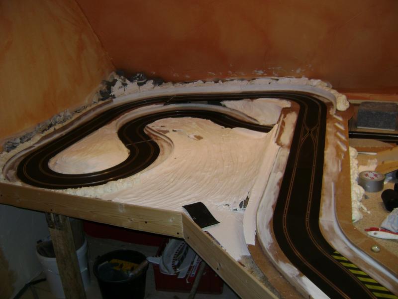

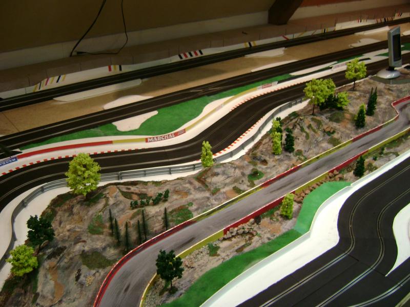

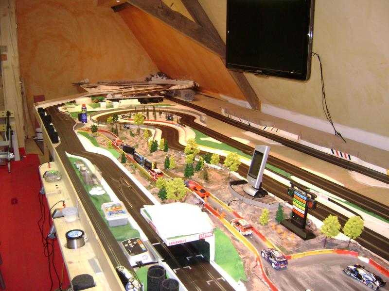

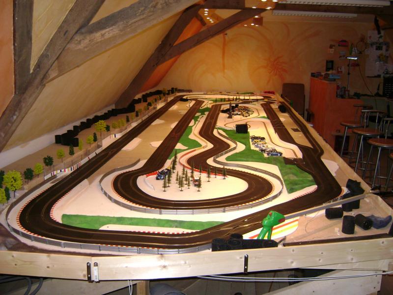

ma table fais 8m de long,et 2,50de larg.a la base j'avais prévu les 2m devant l'entre pour mètre un poil a bois.premier hiver (2008)super les 3 premier semaine 25 degré.après ca c dégrader le conduit ce bouchai,j'avais mi le conduit directement a l'extérieur.j'aurai du mètre un conduit de cheminer.alors j'ai chauffer avec un poil a pétrole.niquel ça chauffe bien et pas d'entretien.
donc je me retrouve avec 2 m perdu.eurêka je vais agrandir la table.ci to dit ci to fais.
la je me retrouve avec une table de 10m de long.je vais me remettre sur le logiciel(track designer) pour re faire un circuit,ca ne va pas être de la tarte.
mon circuit (actuelle)et plat,le prochain je le voudrai avec des relief,monter,descendre.je suis devant une feuille blanche si vous avez des idée je suis preneur.
merci a vous.

Ta piste a l'air superbe, mais il y a un truc qui me taraude : comment tu fais pour nettoyer tout au fond, là ou le bras est trop court ?
J'ai le même type d'encombrement de piste : contre un mur, au sol car je débute, et j'hésite à monter tout ça sur un plateau car j'ai peur d'être em... avec le nettoyage et le ramassage des voitures.
Peux tu me donner ton avis

salut,a la base j'avais prévue de mettre le plateau au milieu de la pièce,mais y aurai plus u de place pour le reste(coin de bricolage,et autre)et en plus j'ai 4 poutre qui gêne le déplacement autour du plateau.donc j'ai tous mie contre le mure.pour le nettoyage tous les 5-6 semaines je monte sur le plateau et je fais un nettoyage a font.je fais 1m90,et 120kg j'ai construit le plateau en fonction de ça.ont était déjà a 3 y a pas de soucie.pour le ramassage j'ai deux pinces de 1m de long y a pas de problème.je me suis fais une voiture pour nettoyer de temps,en temps.
bon j'ai 40ans pour l'instant ca va et dis-ci 10ans je pense que la relève sera la,enfs,petit enfs.lol

Ouais
pas trop technique le tracé .....c'est pour les gros moulins
tu n'as pas eu de pb de décollage en fin d'ligne droite

J'ai hate de voir ce que cela va donner!
Ton circuit actuel est déja Top

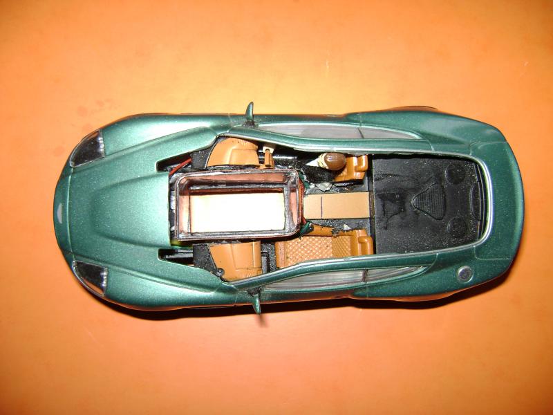

Sympa l'Aston Martin pour le nettoyage génial l'idée
Et tant qu'a faire, autant prendre une superbe voiture pour le nettoyage

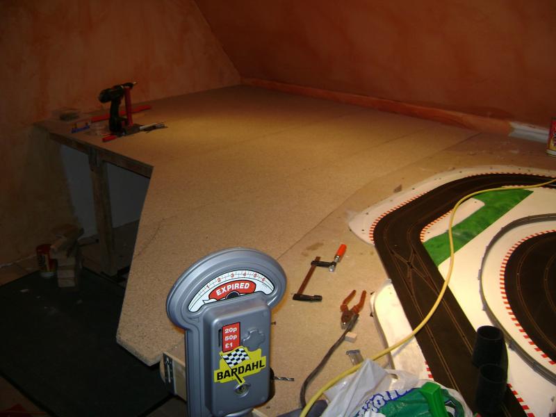

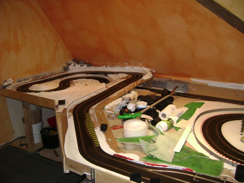

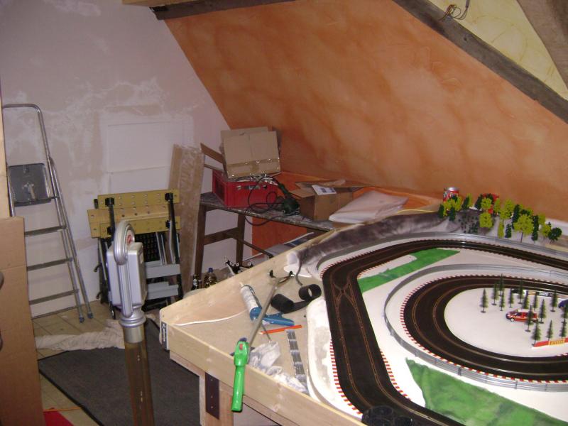

voila la suite.
soyer indulgent j'ai pas u le temps de ranger,
entre met boulot(2),la décoration du milieu,et la modification(plateau ,circuit)c un peu le bord-elle.

Yes tu vas bien t'amusé avec l'extension
tu tourne dans le sens horaire ou contraire

je tourne dans le sens horaire.

super sympa la piste
c'est pas evident mais j'aurai peut etre mis en r3 (voirr1) pour changer les virages
sinon on doit pouvoir se faire plaisir
y a du r1,r2 et r3 dans les virages aucun virage n'est pareil.

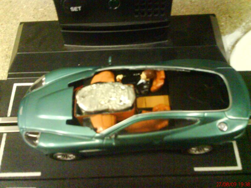

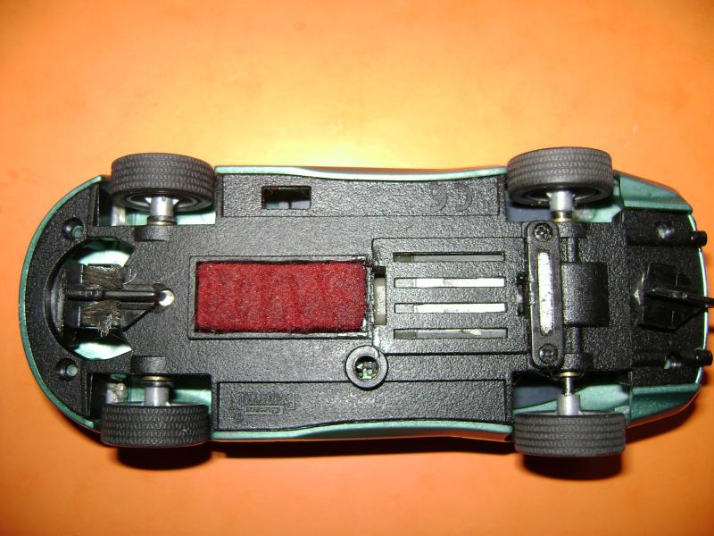

Tu peux nous en dire plus sur ton système de nettoyage incorporé dans la voiture (Jaguar ?)STP ?

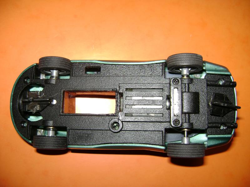

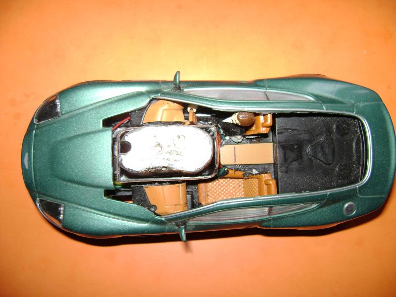

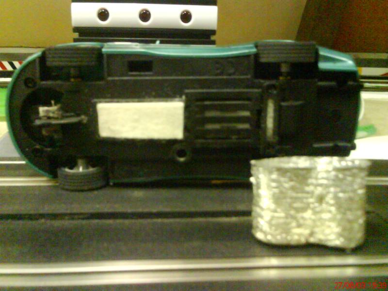

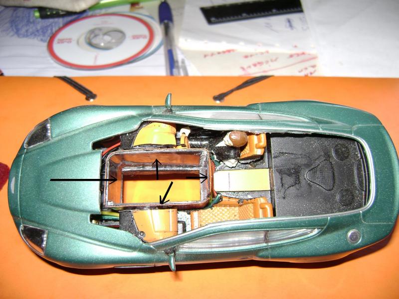

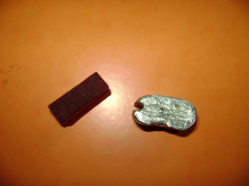

avec plaisir.
mon choix c porter sur une carrera a la base c une voiture qui et lourd.
puits sur la piste point de vue performance c'était pas ca.
donc j'ai découper le toit,ensuite le chassie bien dans l'axe du guide(3cm sur 1,4cm).
j'ai mi un deuxième guide a l'arrière,pour éviter qu'elle ne chasse dans les virage.
ensuite je me suis fait un style de caisson avec deux boite de tic tac,ou mon poids peu coulisser dedans.
pour le poids j'ai prit de l'éteint,j'ai des barre de 1kg que j'ai fait fondre dans un moule en bois,un morceau de feutrine que j'imbibe avec de l'essence f est FEU.deux tour de piste et j'imbibe a nouveau.
ça c bon pour nettoyer le plus gros,mais un nettoyage manuelle et quand même nécessaire tous les 4-6 mois.
voila en espèrent que jetait claire.
au plaisir

Bien vue ton système
moi c'est à la main je passe la serpillière
