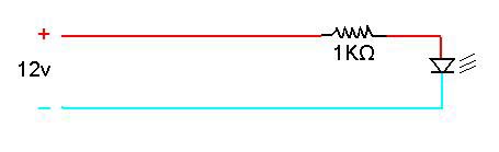

ok ... je voudrai essayer de brancher tout simplement les leds au guide ... sa serai faisable avec les resistances ou je grillerait mes leds

En électronique, tout est possible, à condition de calculer le courant traversant les Leds et de câbler correctement, sinon, ça crame...
Il existe des Kits Overdrive ou Slot It.

julien39140 a écrit :ok ... je voudrai essayer de brancher tout simplement les leds au guide ... sa serai faisable avec les resistances ou je grillerait mes leds
Oui bien sûr elleS vont claquer. Les leds ne sont pas des ampoules mais des diodes qui s'illuminent quand un courant les traverse....dans le bon sens puisque ce sont des diodes.
Il faut donc pour qu'un courant les traverse inclure une charge dans le circuit. Cette charge peut être une simple résistance. Sous 12v, 1000 ohms suffisent largement, sous 16v je passerai à 1200 pour être tranquille.

Sachant que des Leds blanches haute luminosité encaissent maximum 20ma, avec 1200 ohms, c'est bon jusqu'à 24V pour des leds blanches ou rouges, mais attention, il faut des résistances de 1Watt, avec 0,25w ou 0,50w, ça chauffe et la résistance brûle et donc les leds aussi.
